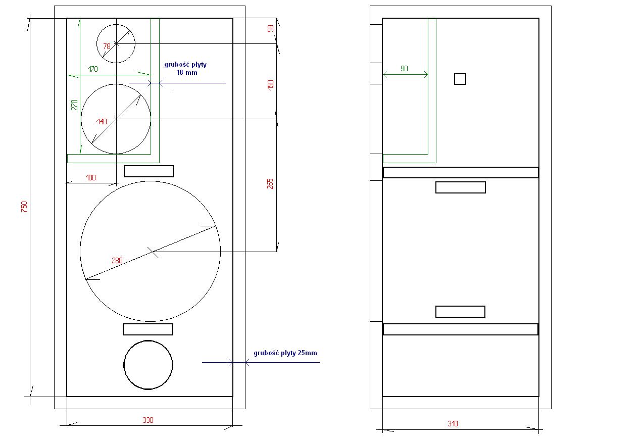

    Witam! Czy obudowa typu bass reflex o pojemności ok. 115l sprawdzi dla poniższego zestawu głośników?
    Chce zastosować 3 bass-reflexy o średnicy 5cm i długości 10cm. Głośnik średnio i wysokotonowy zamierzam umieścić w oddzielnej zamkniętej komorze.
    NISKOTONOWY stx GDN-30-200-8-Sc
    ŚREDNIOTONOWY stx GDM-14-150-8-SCX
    WYSOKOTONOWY stx GDWK-10-200-8-PJ
    ZWROTNICA stx 3D-12db 4-8ohm 300W
    Co myślicie o tym rozwiązaniu? Czekam na wasze propozycje i ewentualne poprawki. Z góry dzięki.

    Ten GDN nie nadaje się raczej do obudowy otwartej. GDN 30-200 jest w podobnej cenie i dla niego przy 115l strojenie BR na 34Hz przy bardzo dobrym impulsie. Dla 30-100 115l też jest ok.

    Według mnie to 115l powinna mieć komora samego GDN+kilka litrów oddzirlna komora zamknięta dla GDM. W 115l GDN będzie strojony na 34Hz przy bardzo dobrym impulsie.
    Moim zdaniem 40-50l to max dla tego głośnika... Zacznijmy od tego, że ten STX to kupa...za taką cenę za jaką wyjdą Ci te kolumny lepiej kupić Atony/Mildtony moim zdaniem chyba...jeśli oczywiście chcesz 3 drogi. Powiedz jaki masz budżet, jaka muzyka? jaki pokój? Może doradzimy cos lepszego :)

    Po pierwsze powiedz jaki masz wzmacniacz.A tego stx'a tym bardziej w br radzę odstawić... A jak już sie na niego uprzesz to 60litrów zamknięta.

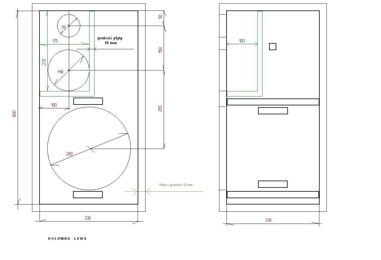

    Zgadzam się jak jużto max. 60 dm3 clozet, ale w 700 PLN zmieścił byś się w Tonsilu:
    obudowa kolumn trójdrożnych
    na GDN 30/60/1 w 55 dm3 clozet, cena samych głośników w e-tonsilu za komplet 440 PLN, dostawa gratis.

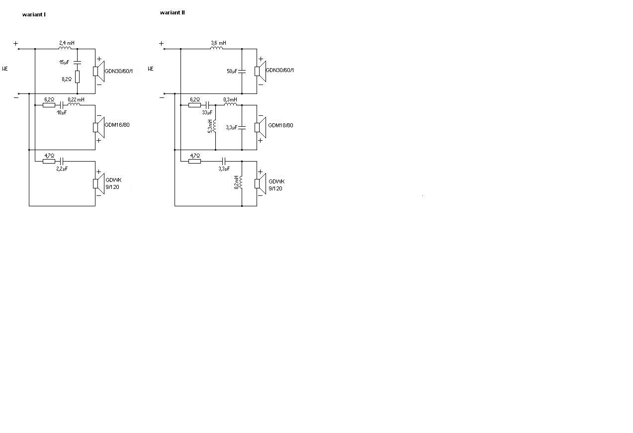

    zwrotnice jak wyżej tylko zamiast GDN30/60/1 - GDN30/80/2 w 66 dm3 z BR φ-10cm i 17 cm długości. Tu komplet głośników około 500 PLN.

    w tym projekcie wprowadził bym pewną zmianę a mianowicie wolałbym zastosować dwa mniejszej średnicy bass-reflexy, ponieważ moim zdaniem ładniej by wyglądały. Tylko nie wiem o jakich wymiarach były by te mniejsze BR żeby strojenie było nie gorsze niż w tym powyższym projekcie. Co mógłbys mi doradzić w tej sprawie?I jeszcze takie pytanie.

    Oczywiście że tak też można. Rura o φ-10cm ma pole powierzchni przekroju poprzecznego około 78cm², odpowiednikiem są dwie rury o φ-7,5cm, które razem mają 77cm². Czyli tyle samo co jedna 10-tka.
    Długości obu mniejszych rur oczywiście takie same jak jednej φ-10.
