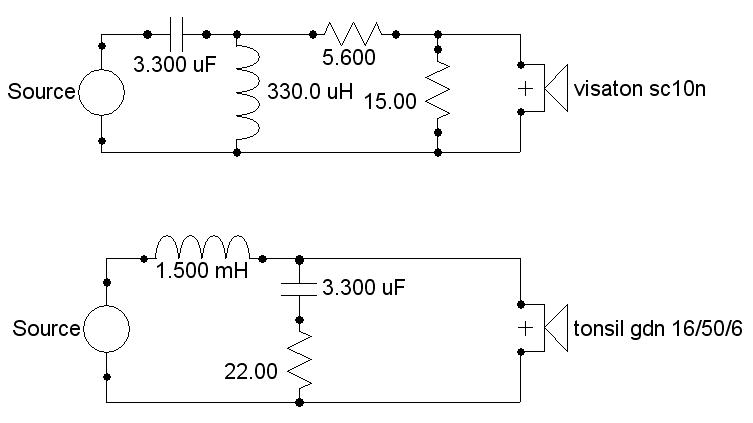

    Tutaj masz zwrotnice do kolumn z Tonsilem i Visatonem:
    https://obrazki.elektroda.pl/82_1208212165.jpg
    Stąd możesz wziąć elementy do ARV 104-04, a do ARN 150-05-08 podłączasz szeregowo cewke 1mH i gra.
    Co do wytłumienia to chyba starczy to co posiadasz.
