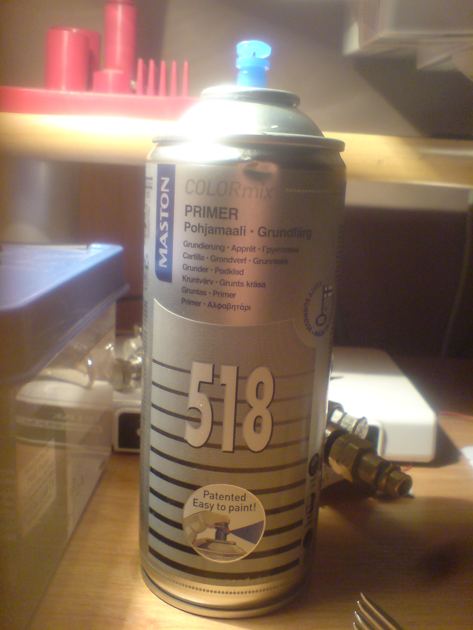

    Malowałem kiedyś klar "ColorMatic" ładnie to szło, a znów bazę malowałem z "Eurocolor", ładnie kryję. :)
    Lakierowanie obudowy notebooka, jaki lakier?
    I jeszcze jedno, mam akurat taki podkład przed sobą Colormix Maston 518, na 2 razy świetnie kryję przetarcia na zwyczajnym podkładzie, na malowanie tzw (mokro na mokro). I jeszcze jedno, ładnie rozpyla, pierwszy raz widzę, tego typu "dozownik" Daje równy i cienki strumień, genialna rzecz :) Chyba się przerzucę na taki ;)
