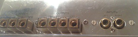

    Hej,
    Wiem, ze post glupi totalnie... ale prosze odpowiedzcie, dajcie mi 1 dzien zebym przeczytal odpowiedz i mozecie skasowac ;p
    Do czego sa te pokretelka przy Input?
    Jest to wzmacniacz Genesis SM100 i na internecie nic ale to nic o nim nie ma... Podobnie o chyba nieco mlodszym modelu ST100 (wyglada niemal identycznie) tez nie ma nic.
    Chodzi o te plastikowe pokretelka kolo wejscia RCA.
    Czy to jest regulacja odciecia jakis tonów, cos jak filtr aktywny czy cos takiego?
    Nie mam jak sprawdzic bo nie mam jeszcze instalacji w aucie zrobionej.
    Buduje wlasnie subwoofer i nie wiem czy mam dokupywac filtr do niego czy ten wzmacniacz juz to ma?

    To osobny gain dla danego kanału
    Co do filtru to na allegro już od dłuższego czasu wisi zwrotnica aktywna alpine. Zamiast phać się w filtry pasywne, lepiej dokup coś takiego(60zł + p to moim zdaniem nie majątek, a szkoda psuć potencjał tego wzmaka)

    Dziękuję za odpowiedz, nie wiedzialem ze jest to gain oddzielny dla kanalu lewego i prawego. Teraz juz wiem.
    Czy mogłby mi tu ktos napisac czy zasilanie zwrotnicy aktywnej moge podłaczyc do kabli zasilających wzmacniacz?

    Znalazlem ostatecznie jakies szczatki dokumentacji. Wiem juz na 100%, ze nie ma on filtrów aktywnych. Wiem juz jak go zmostkować. Wiem, ze musze uzyc zwrotnice aktywną przez wzmacniaczem lub pasywną między wzmacniaczem a głośnikiem.
    Znalazlem proste wzory za pomocą ktorych potrafię wyliczyc sobie jaki kondensator i jaka cewka jest mi potrzebna do budowy filtra pasywnego przy zadanym odcięciu częstotliwosci oraz opornosci głośnika.
    Niestety dostep do wymaganych kondensatorów oraz cewek mam tutaj jedynie internetowy.
    Uwazam, ze lepiej będzie zakupic prostą zwrotnicę aktywną.
    Mam teraz proste pytanie. Czy mogę podłączyć tę zwrotnicę do kabli zasilających idących do wzmacniacza czy tez jest to nie wskazane i powinienem sobie podciągnąć pod nią oddzielne kabelki z akumulatora.
