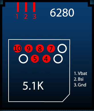

    Witam mam problem ze zdjec iem simlocka tym kablem z modelu 6280 i wyczytalem ze trzeba wlutowac jakis rezystor na linie bsi który to kabelek zielony czerwony czy żółty??? mam juz rezystor z kabla od 3220
    przepraszam bład do wyboru jest kabel czerwony czarny i zielony?? ktory to bsi??

    toon
    czerw-plus
    czarny-minus
    zielony-bsi
    a w tym kablu niemasz przełącznika do zmiany rezystancji na bsi,powinien byc
  • #3 6247865
    dzidusx
    Jezeli masz uniwesral to ustawiasz dokladnie tak jak jest na rysunku
    Sciąganie SIMlock-a z Nokii 6280 kablem uni fbus 9w1
    pozdrawiam

    tak juz sobie poradzilem bez zadnego lutowania cos mi widocznie nie laczylo i juz jest ok temast mozna usunac:)

    sam zle kabel przylozylem ten z pinami:) ni łaczylo widocznie cos
