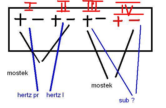

    Witam, posiadam Magnata Hot Rod 4500 4/105rms/ 2x290rms
    Ostatnio przestał grać jeden głosnik i po zamianie głosników okazalło sie że to jednak 1 kanał chyba we wzmacniaczu nie działa.
    W związku z tym mam pytanie czy można pod niego podłączyć subwoofer w trybie zmostkowanym i będzie to jakos działało ? Ile może mieć wtedy mnie więcej mocy bo nie wiem jakiego głośnika szukać.
    Prosty rysunek. Pod pierwsze 2 kanały podłączone są esk 165, ten na czerwono przestał działac i chciałbym zmostkować albo inaczej podlaczyc tam jakąś skrzynke. Da sie podłączyc działający plus z niedziałającym minusem czy jak ?

    Czy nie da sie bo suby to są chyba w trybie mono i musiałbym kupic 2 wzmacniacz ew ten naprawic

    1 Podlacz suba w mostku ( I-II )
    2 Albo pod sama ( III )
    Zalezy ile mocy ten sub potrezebuje jak ok 300Rms to 1 rozwiazanie bedzie dobra a jak jest to maly subik i bedzie potrzebowac ok 100Rms to 2 rozwiazanie...

    Czegoś nie rozumie. Jak to suba w mostku pod 1 i 2 ? A zestaw przedni 100rms to gdzie bedzie wtedy miał grać ?
    Sub prawdopodobnie będzie to axton 250rms.
    Więc nie da sie go podłączyc w mostku tak jak narysowalem pod 3 i 4 bo jeden kanal nie dziala ale glośnik niskotonowy przeciez dziala w mono a nie stereo chociaz nie znam sie. Sam 3 kanal będzie na pewno za slaby. A ile może kosztoweć naprawa czegoś takiego ktoś wie co sie moglo stać ?

    Nie da się podłączyć.Chyba rozumiesz że jak coś nie działa to nie działa.
    Jedyne rozwiązania podał kolega wcześniej.
    Naprawa może różnie kosztować.Zależy co się stało.Jeśli tylko tranzystory mocy to z 10-20zł części + robocizna.
    Jeśli więcej to jest spalone to będzie odpowiednio więcej kosztować.
    Odpowiedź na takie pytanie jest jak wróżenie z fusów.Jak będzie zdiagnozowane to będzie wiadomo co i za ile.
