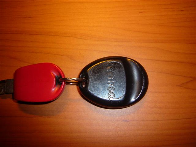

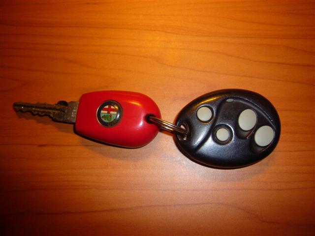

    witam .
    posiadam jeden kluczyk oraz jeden pilot i chcialbym dorobic po sztuce ale za bardzo niewiem co i jak ... jesli ktoś z kolegów mógłby mnie oświecic co do mojego tematu bylbym wdzieczny

    a coś o pilocie ,co robi oprócz zamykania /otw ..załacza alarm? czy jest tylko pilotem od zamka?może coś na nim pisze .a w kluczu jest sterowania ,czy nie ? Musisz nas oświecić,

    sorrki zapomnialem wkleic zdjecie ale juz sie poprawiam :) a i klucz jest immobilaizerem ...

    Jeśli pilot Ci pika podczas naciskania na przyciski to jest to system o nazwie Texalarm.

    nie niestety pilot nie pika ... i nie zabardzo wiem tez od czego sa te mniejsze przyciski na pilocie ....

    Obudowa pilota wygląda jak od systemu Texalarm. Jeśli nie pika pilot, to bez obejrzenia centrali alarmowej nic więcej nie jestem w stanie powiedzieć (napisać).

    miales racje to alarm firmy texalarm pilot ma symbol KS54 a centralka AVA51 http://www.m-sjoberg-ab.se/texalarm.htm i teraz pytanie gdzie moge dostac pilota do alarmu i jakas instrukcje strojenia no i oczywiscie instrukcje polska urzytkownika do tego alarmu

    1. Nie rób błędów ortograficznych. Masz opcję pisownia.
    2. Z pilotem w Polsce może być problem. Z tego co mi wiadomo alarmy tej firmy są wyłącznie w sprzedaży w sieci dealerskiej Peugeot i Citroen.
    3. Czy posiadasz w formie karty kredytowej 5-cyfrowy kod do awaryjnego wyłączenia? Służy on również do wpisywania pilota do pamięci alarmu jak i do jego resetowania w przypadku kiedy zawiesi się syrenka cyfrowa.

    niestety nie posiadam karty kodu przy zakupie auta miałem tylko jeden klucz i pilot .....
