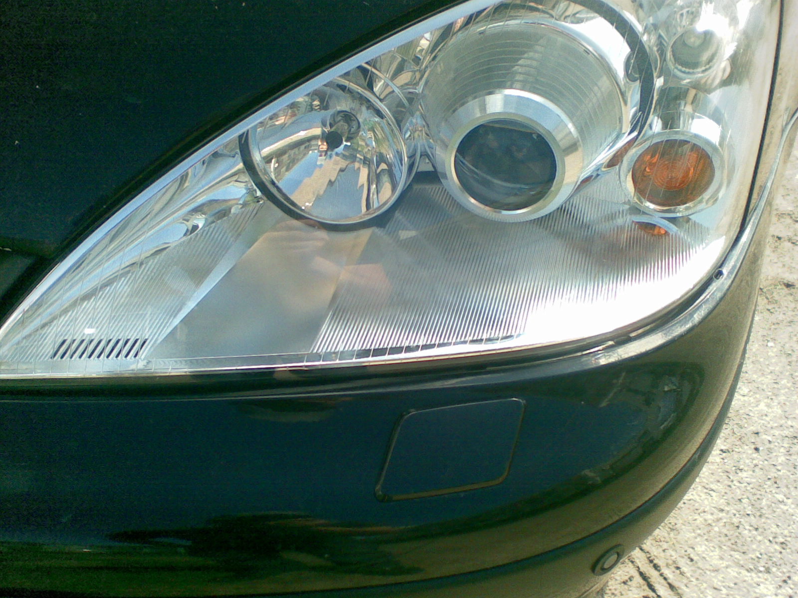

    otóż dzieki TAXIDRIVER1 zrobiłem jak być powinno czyli:
    org xenony podłączone pod stara instalacje , poziomowanie działa z org silniczkami tylko musiałem pozmieniać instalacje w lampe.
    Efekt końcowy to orginalne xenony z poziomowaniem jak było w standartowych lampach czyli pokrętło w kabinie.
    Dorobiłem jeszcze spryskiwacze reflektorów ze SKODY i z zewnątrz wygląda to tak
    pozdr.

    Widzę ze nawet kolor masz podobny do mojego .całkiem ładnie ci to wyszło jeśli możesz napisz jakie kabelki podmieniłeś w lampie na pewno się to przyda jeszcze paru osobom a i mojemu koledze który się zabiera za przekładkę lamp a nie ma ochoty walczyć z poziomowaniem automatycznym które nie za bardzo się sprawdza na naszych drogach ;)

    onkel2
    Zrobiłem w ten sposób że wszystkie cienkie przewody w kostce do przetwornicy poucinałem(żadne nie potrzebne w naszym przypadku) ,dwa z nich wykorzystałem do podłączenia właśnie silnika regulacji czyli przewody z silnika do tych odciętych z wtyczki przetwornicy i dalej do wtyczki lampy. Niestety nie zrobiłem żadnej dokumentacji który kabel i jaki kolor do którego pinu we wtyczce. Dodam że przewody zasilające światła główne są tego samego koloru - jak zdążyliście zobaczyć. Co pamiętam z regulacją to tyle że obydwa silniki maja we wtyczce po trzy przewody ale niestety kolory sie różnia.Z instalacji w aucie mamy jeden zasilający silnik (u mnie żółty gruby( ten sam co światła mijania) do czarnego na silniku i dwa inne- brazaow niebieski i czerwono niebieski.Czyli wykorzystując te odciete od przetwornicy połączyc z wtyczką . Jeszce ważna rzecz w Xenonieprzewód z silniczka ten brązowy rozgałęzia sie więc jeden przewód uciąć - żeby nie wracał spowrotem do instalacji
    Dadam tylko tyle że piszę z pamięci więc przed łączeniem proponuje rozebrać dwie lampyi posprawdzać polączenia . U mnie działa ło od pierwszego razu także myślę że i wam nie sprawi to większego problemu. W razie co mogę odpowiedziec na pytania.
