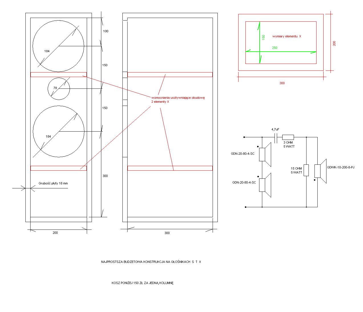

    mczeslaw
    Poziom 36  
    Jedyny głośnik STX-a klasy 20 cm który się jeszcze nadaje do 2-way to GDN 20-80-4 SC puszczony pełnym pasmem w obudowie zamkniętej. Cena około 30 PLN.
    Robiłem na nich bardzo budżetową konstrukcje i szczerze powiem że efekt był nad wyraz dobry.

    mczeslaw
    Poziom 36  
    Jak za 180 zł za komplet głośników to w tej cenie rewelacja. Oczywiście SPL przetwarzania na poziomie 86 dB, ale biorąc pod uwagę że do napędzenia głośników serii SC nie potrzeba dużych mocy, już 30-40 watowy wzmacniacz jest wystarczający do warunków domowych.
    Oczywiście mocniejszy wzmacniacz mile widziany.
    Co do brzmienia, po prostu gra całkiem poprawnie, nie ma podbarwień bo Fs głośników dość niski, bas jest szybki oczywiście nie schodzi poniżej 50 Hz ( F3 ), ale na 70 - 80Hz możemy już liczyć. Do muzy typu Dance, Rap, Hip-hop, a nawet z Rockiem sobie radziły. Prawda jest taka, im prostsza zwrotnica, tym mniejsze w związku z podziałem pasma niemiłe niespodzianki.
    Oczywiście pewna ch-ka liniowości częstotliwości w funkcji efektywności wyszła by daleka od ideału, ale zawsze powtarzam że nie słucha się wykresów tylko uchem.
    AKX to jużnie taka nowa seria, łośniki dobre ale za już trochę większe pieniądze masz Peerless HDS164 NOM i kopułka VifaDX25

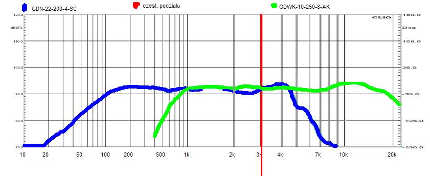

    frajcik
    nierozumiem dlaczego negujecie ten pomysl, skoro charakterystyki nakladaja sie stosunkowo dobrze, spl tez pasuje do siebie, a biorac juz pod uwage ze konstrukcja ma byc budzetowa mysle ze nie ma co brac pod uwage - co juz wczesniej zostalo zasugerowane - budowy 3way na arn + arp + arv
    zalaczam wykresy z porowaniem charakterystyk, nie jest to zrobione idealnie ale przedstawia powierzchownie to co pokazaloby nalozenie ich w dobrym programie
    przy cieciu gdn'a wiadomo ze zrobi sie delikatny dolek w pasmie, jednak patrzac ze jest to budzetowka, oraz chocby to ze kazdy i tak kazdy przecietny sluchacz ustawia na korektorze "usmieszek" nie jest moim zdaniem mocnym argumentem

    mczeslaw
    Poziom 36  
    frajcik, teoretycznie to masz racje, ale co innego teoria, a co innego praktyka. Ch-ka jest sciągana sygnałem sinus, dla poszczególnych częstotliwości, (np: 800, 900, 1000, 1250,1500,1750,2000,2500,.........3000,3250,3500, itd Hz.) Czyli podczas pomiaru przy np: 2500Hz głośnik jest zasilany tylko i wyłącznie prądem o tej częstotliwości. I krok po kroku wykres wychodzi cacy.
    Inaczej sprawa wygląda jeżeli głośnik zaczyna pracować z całym pasmem akustycznym, czyli kiedy do jego cewki wchodzi jednocześnie i 250 i 800 i 1500 i 3000 Hz, jednym słowem cała gama częstotliwości. Wtedy okazuje się że powyżej 1000Hz, ch-ka tak jest poszarpana że podczas odsłuchu lepiej aby nie podawać do danego głośnika więcej niż 2000 Hz. Ale oczywiście podczas pomiarów sygnałem sinus przenosił ten sygnał.
    Jednym słowem co innego teoria, a co innego praktyka.
    Z 20-stek STX-a seria SC puszczona pełnym pasmem w miarę przyzwoicie się spisuje do około 4000 Hz, (praktyka). Ale potężnych basów z tego głośnika sie nie uzyska, chociaż gra całkiem poprawnie.
