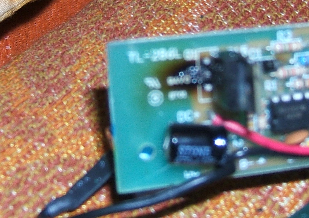

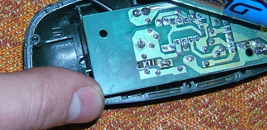

    Witam. Dostałem od wujka z Niemiec wkrętarkę.
    http://www.idealo.de/preisvergleich/OffersOfProduct/403708_-mas-36lio-meister-craft.html
    Dał mi ją ponieważ zepsuł mu się zasilacz. Ładowałem ją zasilaczem 12 V i chyba trochę przesadziłem z napięciem lub źle podłączyłem plus z minus. Po ładowaniu ok. 5 min poczułem że się coś pali. wkrętarka już nie działała, a po rozkręceniu widać że się spalił tranzystor.
    Parę fotek:
    Wkrętarka "meister craft" - spalony tranzystor
    Czy wymiana tranzystora TIP42C rozwiąże sprawę?
    mogę takowy kupić w nowym elektroniku:
    http://www.nowyelektronik.pl/searchsklep.php?naz=TIP42C&mode=szukanie&kategoria_szuk=wszystkie&x=70&y=11
    Czy wkrętarka do wyrzucenia?
    A tak apropo jakim stałym napięciem mam ją ładować żeby ładowała się prawidłowo?
    z Góry dzięki

    Czy do wyrzucenia, na tym etapie trudno coś powiedzeć. Ona ma accu 3,6V. Szkoda, że nie zapytałeś np. na Elektrodzie, czy można i jak ładować go z 12V. Płytka wygląda na prostą do naprawy, nie jest w SMD ale Ty chyba nie masz elementarnej wiedzy - skoro accu 3,6 podłączasz pod 12V.
    Najprościej - dać między accu a wyjście z zasilacza oporek ograniczający prąd ładowania.

    Dowiedziałem się że ma 3,6 V dopiero jak zaglądnąłem do neta. Dostałem ją bez żadnej dokumentacji ani pudła... Mogłem się domyśleć że takie małe coś będzie pod mniejsze napięcie... ale z resztą 2 zł wydać na tranzystor to nie majątek, można sprawdzić czy będzie działać, jak nie to podeśle ją kumplowi i oceni czy opłaca się z tym robić. aha. dzięki za radę z tym opornikiem. Skorzystam. Pozdrawiam

    Tranzystor to rzeczywiście małe piwo. Spróbuj sprawdzić stan accu, czy podłączenie pod 12V ich nie rozwaliło. Pytasz o napięcie ale accu ładuje się prądem. Trzeba go im dostraczyć, wcisnąć w nie. Najpopularniej przyjmuje się ok. 0,1 pojemności. Jeżeli mają np. 5Ah to 500mA przez 14h. Jeżeli masz zasilacz np. 6V z wydajnością co najmniej 0,5A to potrzebny tu oporek wychodzi ok. 47Ω. Do 12V przydałby się 100Ω. Czas ładowania można skrócić ( szybkie ładowanie ) dając stosownie większy prąd - ale przydałby się wiedzieć coś nt. tych accu.

    Kupiłem tranzystor, wymieniłem, zadzwoniłem do wujka gadał na zasilaczu pisze 6 V, to pewnie w środku są oporniki, a więc kupiłem zasilacz 6 V i wszystko elegancko śmiga i działa. Dzięki za pomoc. Pozdrawiam
