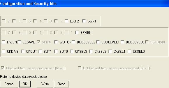

    Programator juz dziala. Podstawka byla zle przylutowana,ale teraz nie wiem co zrobic z tymi Fusami?
    ATTiny2313 poprzez AVR ISP pod LPT - jakim programem?
    Tak ustawilem i w ogole nic nie pokazuje na lcd z tego procka?

    Powiedzcie Ci mi czy te fusebity dobrze ustawiłem,czy nie?
    Procesor się zaprogramował, układ RDS działa,ale nie do końca tak jak ma,ponieważ nie wyświetla równo informacji i ogólnie jakieś krzaczki itp:/
    Jeśli fusebity będą złe ustawione, układ nie będzie działał w ogóle,czy będzie działał,ale nieprawidłowo,tak jak jest to u mnie?

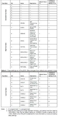

    Z pdfki nt. zmiany AT90S2313 na ATTiny2313 dowiedziałem się tyle:
    Czy to oznacza,ze od CKDIV8 w doł, fuse na ATTiny2313 mam ustawić na odwrót?

    Piszesz:
    "Chce zaprogramować ten układ. Jest to układ RDS."
    TAM gdzie jest TEN układ jest dokładnie podane jak zaprogramować fusebity dla ATtiny2313.
    Na trzecim obrazku.

    Wiem,widziałem. Ale nie wiem,czy dobrze rozumiem.
    Tak zaprogramowałem: ATTiny2313 poprzez AVR ISP pod LPT - jakim programem?

    janbernat
    No masz napisane:
    SUT0, CKSEL0 do CKSEL3 ustaw...
    To tylko inny obrazek, nazwy te same.
    NIE RUSZAJ TYLKO SPIEN...
  • #20 6274500
    dayus
    SPIEN jest fabrycznie zaprogramowany z tego co wyczytałem i programatorem ISP nie da się go ruszyć docelowo. Ale mnie się udało go ruszyć poprzez inne fusebity, przestawiłem inne i SPIEN zmienił się sam:/ Teraz tylko trzeba mieć lepszy programator,ale już mam kolejny procesor.
  • #21 6274636
    janbernat
    Co za odporność na wiedzę...
    SPIEN z ISP DA się zmienić.
    Tylko raz.
    I nie przez inne fusebity-tylko celowo(choć nieświadomie)
    Potem już tylko z programatora równoległego.
    Czy między 23:18 a 23:24 udało Ci się zablokować procesor?
    Tam jeszcze jest kilka fusebitów za pomocą których
    można narozrabiać.
    Kup sobie wiaderko procesorów.
    I kilka mniejszych wiaderek na selekcję po "doświadczeniach".
    Jedno na SPIEN i kilka na ustawienia zegarów-te od zegarów są do odzysku.

    Nie zaznaczalem SPIEN,bo jego sie nie da. A odznaczył się sam gdy pozaznaczalem inne fusebity,wiec chyba jednak poprzez inne. Nie,został zablokowany kilka godz. wcześniej.

    Witam zablokowałem już 3 procki więc proszę o pomoc ustawiłem fuse bity tak jak na obrazku poczas wgrywania fuse bitów wyskakuje bład nr 24 po czym nie mam dostepu do procka. ATTiny2313 poprzez AVR ISP pod LPT - jakim programem?
    Używam programu pony prog.
    Udało mi się je odblokować podłączyłem kwarc może teraz ktoś podpowie jak mają być ustawione fuse bity?
