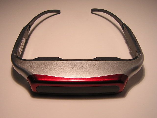

Posiadam gogle video Rvision 920 mam z nimi trochę problemów , gogle zasilane były fabrycznie z baterii li-pol 3,7 volt ale często nie chciały się włączyć więc spróbowałem z zasilaniem przez zasilacz zbudowany na Lm7805 co poprawiło ich pracę w 9 na 10 razy gogle startują za pierwszym razem. Niestety objawiły się dwa inne problemy:
1. Praca w niższych temperaturach 5-10 stopni (na lotnisku) jest niemożliwa gogle po ochłodzeniu do takiej temperatury nie chcą się uruchomić pomaga dopiero ogrzanie do temperatury pokojowej.
2. Czasami w czasie pracy obraz nagle traci kolory, blaknie i oba ekrany robią się jednolicie białe czasami zostają pionowe blade linie. Po wyłaczeniu i włączeniu ponownym obraz pojawia sie na 10-20 sekund by ponownie zblaknąć. To zachowanie jest dość przypadkowe potrafią przepracować 4 godziny bez problemu by nagle dziś rano stracić obraz po 30 minutach pracy
Moduł wyświetlający obraz jest firmy Kopin.
Wiem ze temat jest dość ale moze akurat ktoś spotkał się tego typu
sprzętem.
Poszukiwań ciąg dalszy na stronie producenta
http://www.kopin.com/bdm-922k/
jest datasheet jasno jest określone zasilanie jako 3,3V pobór prądu 250mAh
pożyczyłem zasilacz z regulacja napięcia wydajność do 2A
wyniki pomiarów dla różnych napięć zasilania:
3V gogle nie uruchamiają się
4V gogle startują po 3-4 krotnym włączeniu
5V gogle startują bez problemowo (ekran bieleje bo jakimś czasie)
Teraz nic już nie rozumiem
pytanie kolejne czy można w jakiś wmiarę dostępny sposób zbudować zasilacz zasilany 12-14V z płynną regulacją od 5 do 3,3 V i czy zmiana napięcia zasilania w czasie pracy nie ubije elektroniki ?.
