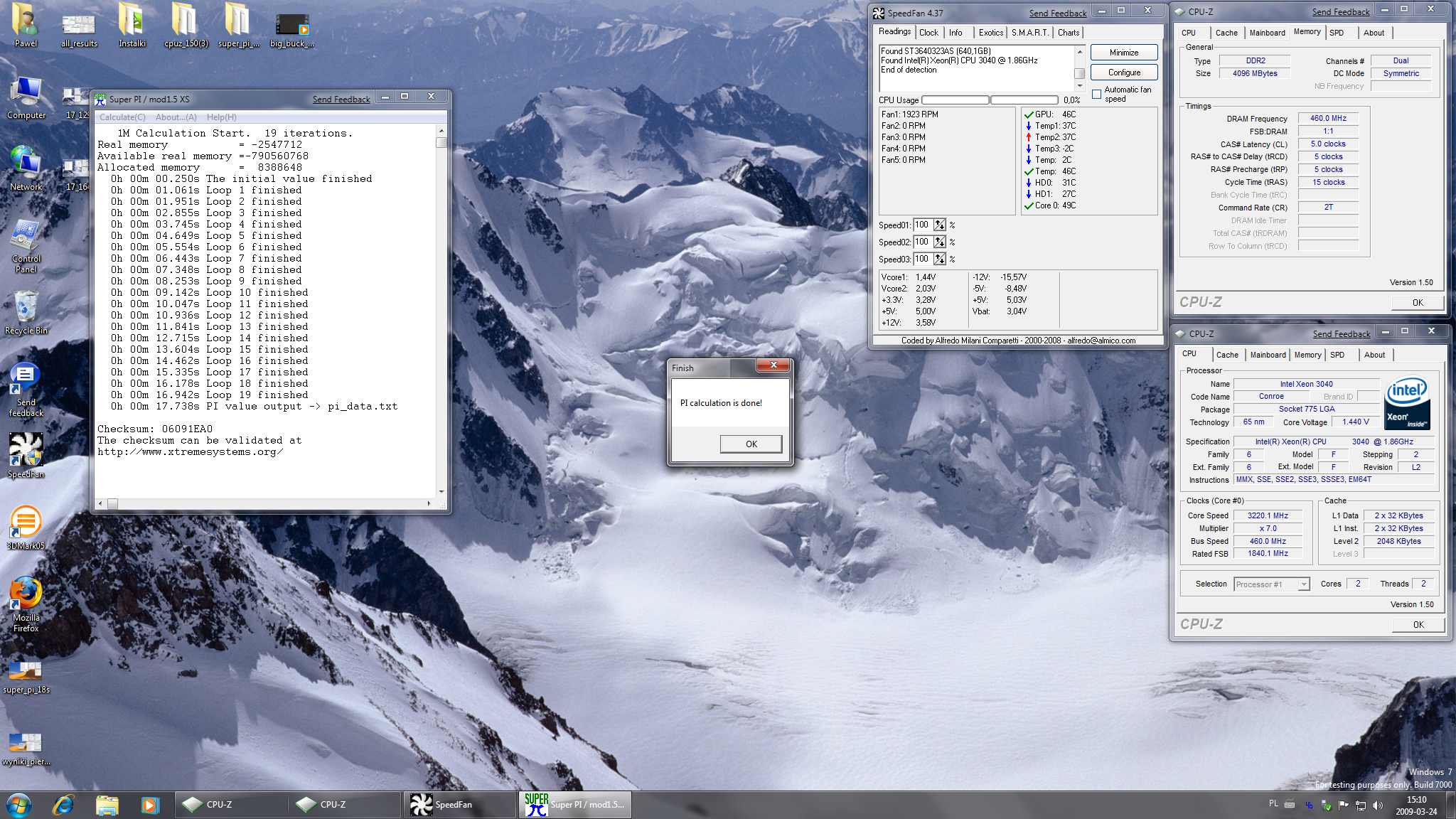

    Niech mi ktoś powie czy dla xeona opłaca się wymieniać płytę i kręcić? Mam asusa p5pevm ;/ i nie mogę fsb przestawiać. Mnożnik też mam tylko w takich granicach w jakich procek pozwala... Chłodzenie właściwie mam... Ram by się kupiło...
    PS Intel Xeon 3040...
    Aktualizacja ;) Sprzęt kupiony - wyniki:
    http://valid.canardpc.com/show_oc.php?id=533678
    Stabilne, pc się odpala i w ogóle, jednak temperatury zbyt duże. Słychać jak pc coś liczy, a to chyba przegięcie :P
    Mam Xeona - jaka płyta do overclockingu
    Osobiście jestem zadowolony ;) Procesor "skręciłem" troszkę dla bezpieczeństwa i kultury pracy do:
    Za to rozważam zakup dodatkowych 4GB ram ;) Robiłem wczoraj testy - virtualbox, wirtualizacja sprzętowa, obsługa 3d, 1GB ram, wszystkie systemy 64bit itp x3 I wszystkie płynnie chodziły ^^
    Konfig to 23"
    Samsung SyncMaster 2343BW
    Gigabyte GA-EP45-DS3L
    Seagate 640 GB Barracuda 7200.11 (32MB, Serial ATA II)
    Thermaltake M9 Black z oknem
    OCZ Technology 2x 2GB DDR2 800MHz SLI Ready EPP CL5-4-4 @ 950MHz
    Chieftec (GPS-450AA-101A) 450W bulk
    GeForce with CUDA 9500 GT Gainward 512MB HDMI & DVI (PCI-E) (DDR2) SilentFX
    Intel Xeon Dual Core 3040 1.86GHz@3,325GHz
    Arctic Cooling Freezer 7 Pro
    Dziękuję i pozdrawiam ;)

    Opłaca się, w sumie to Conroe, przy dobrym chłodzeniu 4GHz osiągniesz.
    #3 6251770
    peleton123
    Conroe ale na tym Xeonie 4ghz nie osiągnie (chyba że mówiąc dobre chłodzenie myślisz o FC czy LN2). Nacodzień przy dobrym AIR lub LC to max 3,5 choć i to przy dobrej sztuce. Moim zdaniem nie opłaca się inwestować. Chyba że masz niepotrzebnie leżącą kasę :)

    Średnia prędkość Xeona 3040 to 3475MHz, więc to wcale zły wynik nie jest przecież.
  • #11 6252204
    pidpawel
    3,4GHz na rdzeń?! Gdzie to można sprawdzić ;P W sensie średnie wyniki userów... Widzę, że muszę wrócić do overclockingu :P
