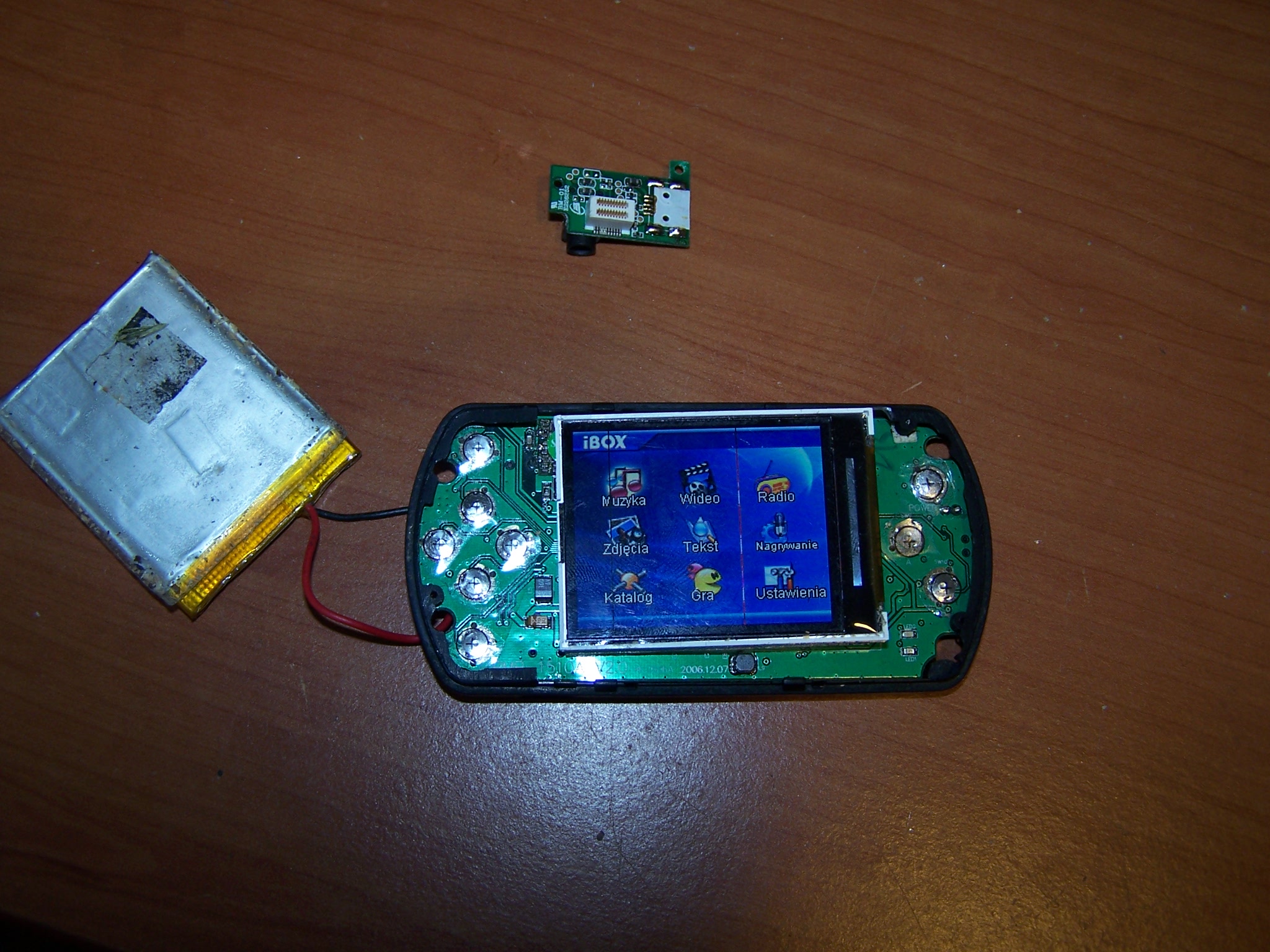

    Mam problem z odtwarzaczem Ibox Neo.
    Prawdopodobnie wgrany został do niego zły firmware.
    Mp4 uruchamia się, wyświetla się menu ale poprawnie działa tylko gra :|. Po wejściu w ustawienia wyświetlają się tylko nie podpisane opcje.
    Po podłączeniu do komputera zostaje wykryty, jednak po chwili rozłącza się i przechodzi w tryb ładowania baterii.
    Jeśli podczas podłączania do pc wciśnięty jest przycisk OK to zostaje poprawnie wykryty oraz widzi go program do upgrade.
    Przy próbie wgrania firmware występuje błąd:
    There are too many BAD blocks.
    Po zwarciu odpowiednich pinów na pamięci opisanych w tematach przyklejonych wyświetlacz świeci na biało i całość zawiesza się.
    Jak można w takiej sytuacji wgrać odpowiedni firmware?

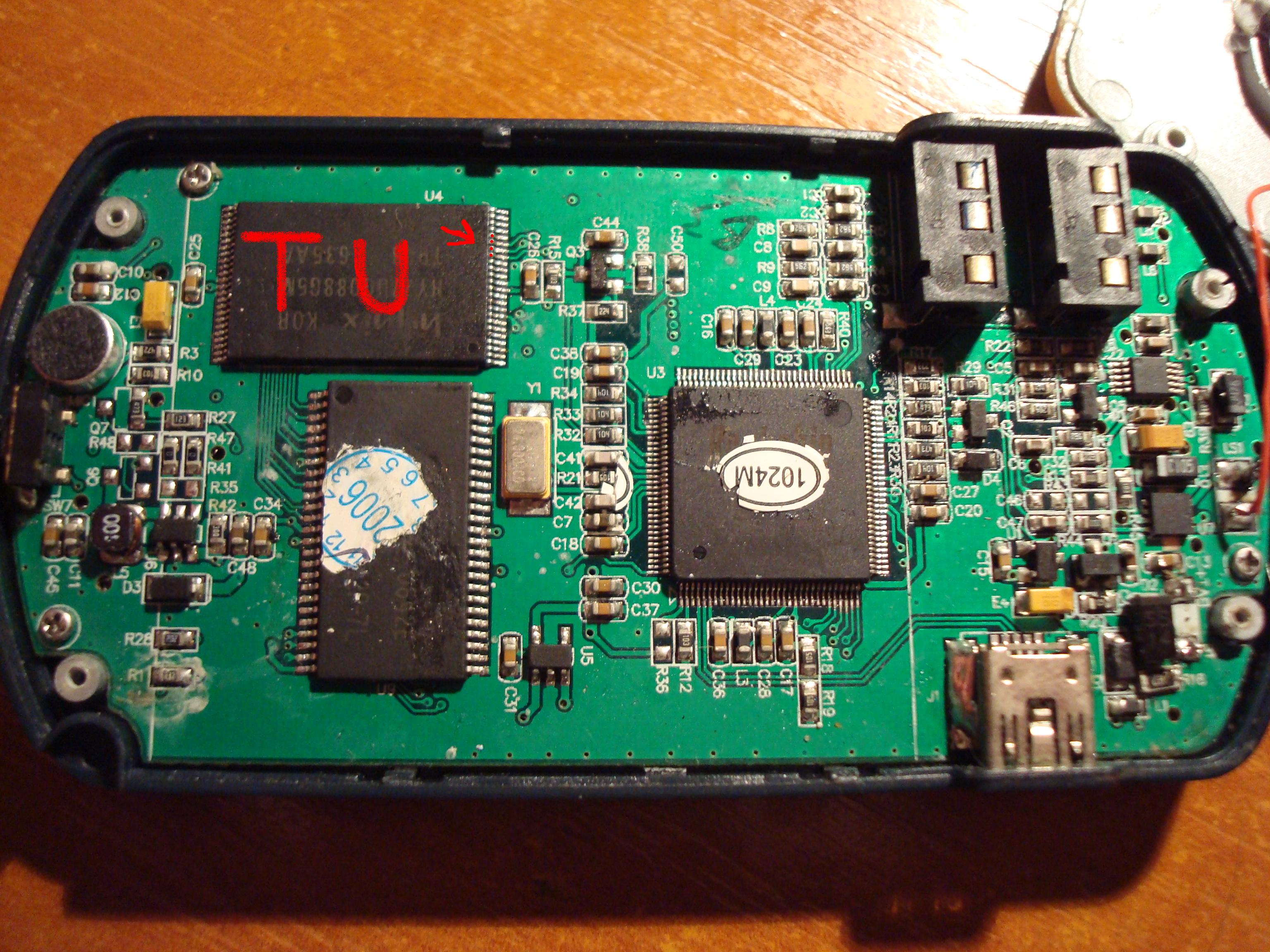

    Metodę wgrania podstawowego firmware opisywałem już wcześniej .Czy kolega się do niego dostosował?
    Dla tych co co posiadają MP4 I-BOX-NEO.
    Jeśli wasz odtwarzacz po wgraniu błędnego firmware nie uruchamia sie (biały obraz na ekranie i niewykrywanie urządzenia przez komputer) musicie zewrzeć nóżki tak jak na zdj. pamiętając o odłączeniu baterii.Można to zrobić zwykłym śrubokrętem i ciągle trzymając zwarte nóżki podłączamy USB.Następnie odpalamy program i wgrywamy oprogramowanie.Pamiętajcie że ciągle musicie trzymać zwarte nóżki aż do momentu prawidłowego zakończenia wgrywania firmware.POZDRAWIAM

    Po zwarciu tych pinów udało się wgrać firmware (tylko po wykryciu mp4 przez pc trzeba było je rozłączyć).
    Odtwarzacz ruszył, jednak pozostaje jeszcze 1 problem - 2 pionowe linie na wyświetlaczu. Jak zacznie działać obrazki.elektroda.pl to wstawię zdjęcie.

    Skoro wgrywanie odpowiedniego firmware (patrz srebrna naklejka na opakowaniu )zakończyło się sukcesem a odtwarzacz działa prawidłowo to może te dwie pionowe kreski to uszkodzenie mechaniczne?

    Bardzo możliwe, że jest to uszkodzenie mechaniczne.
    Odtwarzacz trafił do mnie w tym stanie.
    W wolnym czasie przelutuje całą płytkę.
    Chyba, że Kolega ma jakiś inny pomysł?
  • #6 6270709
    dominik91p
    Możesz spróbować przelutować ale ja bym tu stawiał raczej na uszkodzony wyświetlacz.Jakby udało Ci się dopasować taki sam i dać na podmianę to byśmy mieli 100% pewności co jest przyczyną. A jak wyświetlacz po zwarciu pinów świecił na biało to też były te paski?
