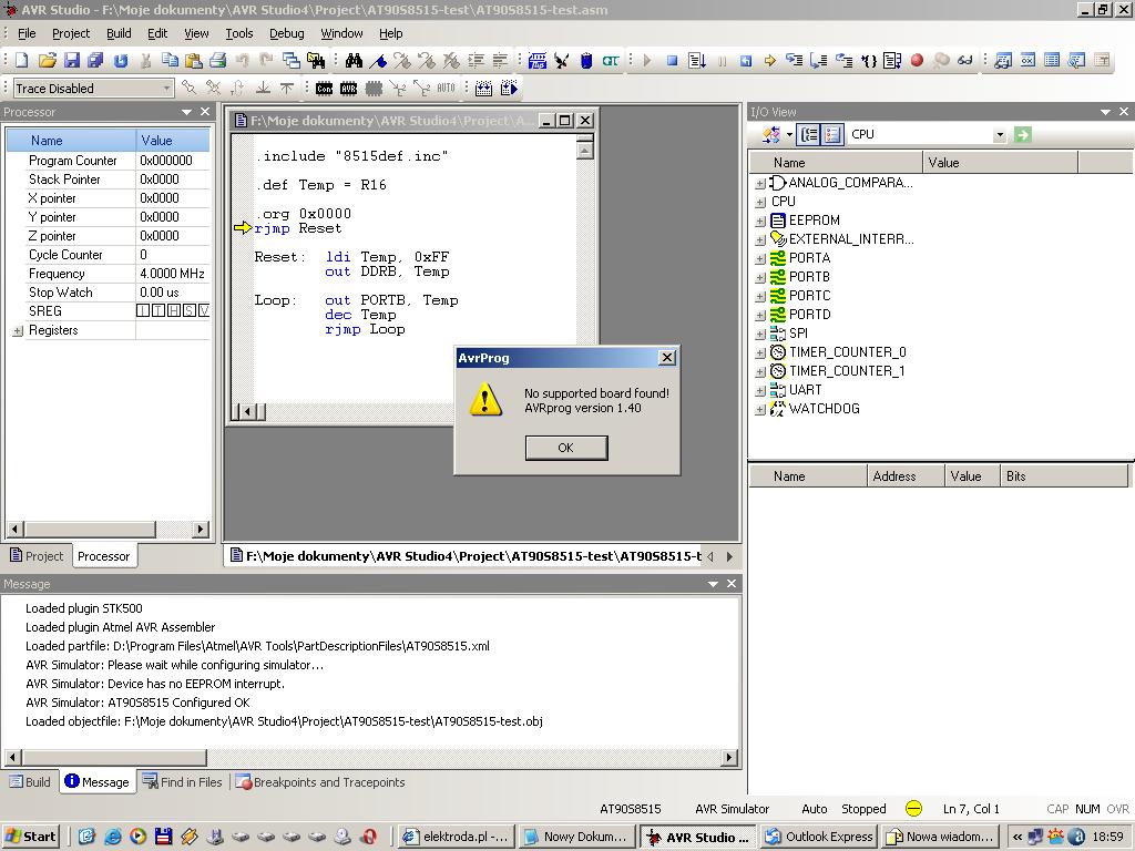

    Witam Wszystkich
    Kupiłem 1,5 roku temu nówke STK500 (RS232). W zeszłym tyg postanowiłem rozpocząć zabawe z AVRami i wyciągłem STK z szafy.
    Zainstalowałem AVR Studio 4.16, zaopatrzyłem sie w kilka książek do programowania AVRów.
    Po zainstalowani oprogramowania i włączeniu STK500 pojawił się problem z komunikacją. Zainstalowałem AVR Studio na innym kompie, bo myślałem, że mam problem z portem, ale sytuacja sie powtórzyła, sprawdzałem kabel (jest OK). Nie wiem co mam robić, może mam coś zle ustawione w AVR Studio??
    Proszę o pomoc jeśli ktoś sie zpotkał z taka sytuacją.
    Będe wdzięczny za każde info

    Masz message na dole po lewej stronie i coś tam jest na czerwono, może tam kliknąć i zobaczyć.
    Jak chcesz się połączyć z STK500 możesz wcale nie uruchamiać projektu, tylko od razu się połączyć. Daj w może PC na auto a nie com1 może com1 jest zajęty. STK500 ma dwa rs232, ale na drugim pisze spare. Masz fizycznego com'a czy przejściówkę USB-RS232? Na przejściówce nie idzie.

    Czy uruchomieto na Auto czy na COM1 efekt jest taki sam - brak komunikacji. Połączenie z PC jest wpięte pod złącze RS232 CTRL, a com'a mam fizycznego bez przejściówki, a jeśli chodzi o zakładkę Message to było tam info o WINAVR, już doinstalowałem
    a komunikacji dalej brak:(...

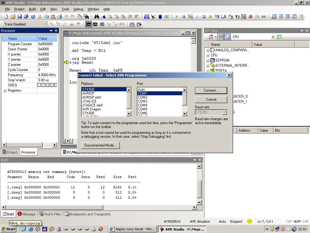

    Tak wszystkie 3 diody świecą. Do zestawu był dołączony zaprogramowany ATmega8515 z przykładowym programem, po podłączeniu za pomoca 10-cio pinowych przewodów złącza PORTB ze złączem LED i PORTD ze SWITCHES testowy program działa i diodki migaja po przyciśnięciu odpowiedniego switcha

    jak probowałem załadować aktualny firmware do STK500 (podczas uruchamiania STK500 wciśnięty przycisk "program" na stk500-dioda STATUS nie świeci) przy pomocy "Avr Prog" w menu Tools pojawia się coś takiego

    A co do "User Guide" to portu napewno nie mam zajętego bo maiałem tylko uruchomione AVR Studio, a poza tym sprawdzałem to tez na innym kompie, a kabel połączeniowy RS sprawdzałem miernikiem (pin3 na złączu meskim połączony z pinem 2 na złączu żeńskim, pin 2 na meskim z pinem 3 na żeńskim i pin 5 na męskim i żeńskim połączone razem-GND)
    Przy pomocy oscyloskopu doszedłem do tego co jest grane, w zestawie z STK500 dostałem kabel RS232 krosowany, natomiast do połączenia PC z STK500 wymagany jest kabel bez krosowania (pin2 połączony z pinem 2, pin 3 z pinem 3).
    Po zastosowaniu kabla bez krosu komunikacja ruszyła:)
