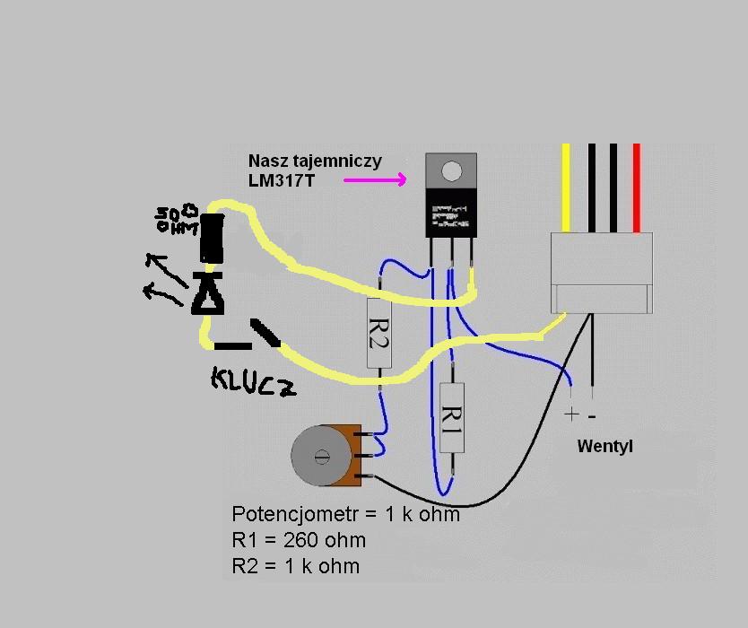

    Przepraszam że zawracam znów głowę, studiuję ten artykuł, ale jak to stwierdziła jedna z osób która go pisała ""męczący ten tekst". W każdym razie tak: najbardziej mojej wizji odpowiada ten schemat https://obrazki.elektroda.pl/2_1233218336.jpg lecz pomimo przeczytania tekstu dwa razy to chciałbym się dowiedzieć czy jest on na pewno poprawny?
  • #13 6262610
    Mery84
    Ja zastosowałem potencjometr 1k i nie ma to być montażowy tylko osiowy liniowy.
    Reszta schematu jest ok.

  • #16 6263457
    cobi_69
    Czyli coś takiego?
    Dodatkowe wentylatory w obudowie
  • #17 6263565
    Mery84
    No i widzisz nie było to wcale takie trudne ;).
    Trzeba było tylko troszkę ruszyć szare komórki. Rezystor przed diodą ma być nie za ;).
    Podany przez Ciebie schemat jest poprawny i daje regulację ok. 5-11.3V.

    Niby wszystko zrobiłem tak jak na schemacie, ale po podłączeniu okazało się dioda świeci ale napięcie na wyjściu zmienia się od 2,4 do 2,6 V, jakieś pomysły co zrobiłem nie tak?
  • #30 6293564
    Mery84
    Narysuj w paincie schemat według jakiego masz to podłączone.
    Odłącz diodę wraz z jej rezystorem i sprawdź poprawność samego układu regulacji i zakres napięcia regulacji.
