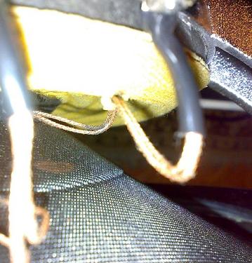

    Kupiłem pewnego czasu pewien głośnik za pewną okazyjną cenę ;) Dokładniej trzy miesiące temu za 10zł :hmm: Głośnik kupiłem w stylu.. a nóż fajnie gra, za 10zł to dobry biznes. Jak się okazało brzmienie mi się spodobało i postanowiłem go naprawić. W membranie są dziury jak by dostał czymś ostrym. Dziury są na wylot.. Oto zdjęcia:
    Naprawa głośnika.. czym zalepić dziury? Naprawa głośnika.. czym zalepić dziury?
    Myślałem, żeby na to nakleić jakiś kawałek plastikowej folii przeźroczystej w formie łatki.. Taki pomysł tylko.. ale z czego folia by miała być i jaki klej to ja nie wiem i po to pisze tutaj. Priorytetem ma to być mocne a jak będzie wyglądać to sprawa już drugorzędna.. Może całą kopułkę wymienić, ale nie wiem czy u mnie w mieście takie coś dostanę..
    Drugi problem jest taki, że druciki od cewki prawie przebiły membrane na wylot. Podkleiłem prowizorycznie taśmę jak go kupiłem a teraz też chcę coś z tym zrobić..

    Mam dwa pomyły na to:
    1. skrócić lekko druciki
    2. zakombinować gdzieś coś gąbkę podłożyć

    Wiec tak:
    1 Nie skracaj kabelków bo podczas pracy głośnika gdy będzie się wychylał to może tego go braknąć i się zerwie
    2 Kopułkę możesz wsadzić od jakiegoś Tonsila (pełno tego na allegro)

    Już praktycznie zrobiłem.. W dziury wyciąłem z czarnej tektury wkładki na wymiar dziury i na to butapren. Pójdzie kilka warstw butaprenu i będzie mocne. Może nie ładne ale mocne, i tak teraz głośnik będzie zamocowany odwrotnie (magnesem do zewnątrz) także ta membranka nie musi być piękna, a jak coś to się kiedyś farbą psiknie i po problemie.
    Z problemem drucików do cewki sobie poradziłem tak, że skróciłem je o tyle co widać. Sprawdzałem przy max wychyleniu starcza ich długość.

    Nie potrzebnie skracałeś te linki.
    Bzdury piszesz że przebiły membranę.
    Nakładkę przeciw pyłową mogłeś wyciąć skalpelem albo żyletką i ładnie podkleić od środka.Tak samo tą dziurę z boku.Mogłeś podkleić gąbkę na membranę i linki nie dotykały by jej.

    Linki są wystarczającej długości i nie dotykają membrany. Jeśli sądzisz, że sobie wymyśliłem to, że przebiły mebrane to ok. Widocznie wiesz lepiej. Bo ja tu widzę wyraźnie kształt linki odbity na wenętrznej strony membrany.
    A nakładkę owszem mogłem, ale nie pomyślałem o tym a nikt mi nie powiedział. A teraz z krótszymi linkami gąbka już nie jest też potrzebna.
