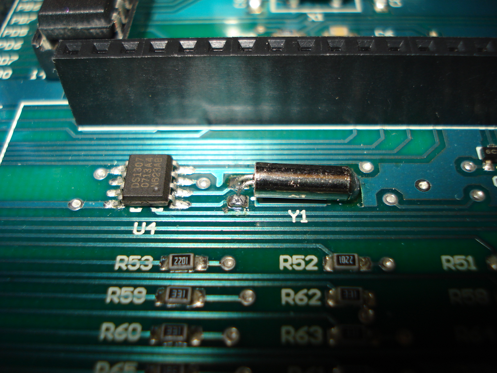

    Dodam jeszcze, że przed zabawą z DS'em zmieniłem w Fusebit'ach wewnętrzny generator na zewnętrzny kwarc 8MHZ. Teraz wygląda to tak jak na obrazku, czy może to mieć jakiś wpływ na I²C ? Na kolejnym obrazku przedstawiam sposób realizacji komunikacji DS1307 na mojej płytce testowej.

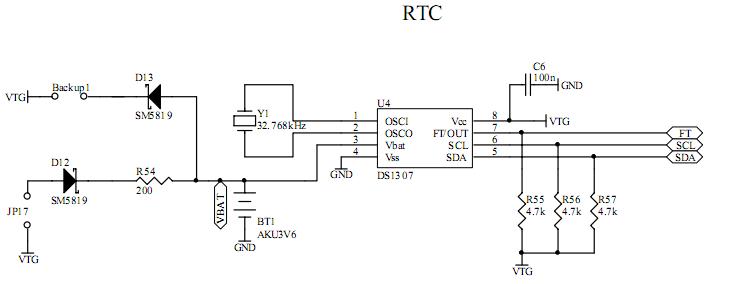

    elektryk2000
    Specjalista urządzeń chłodniczych
    A ja miałem cuda niewidy jak skonfigurowałem "doładowywanie" aku jak na tym schemacie z PROPOX'u (JP7).
    DS1307 chyba powinien pracować z baterią 3V. Dałem CR2032 bez żadnego doładowywania i nie ma żadnych problemów.

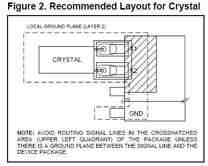

    A gdzie masz podłączony kwarc, według dokumentacji ma być jak najbliżej układu !.

    :arrow: elektryk2000 z tą zworką też kombinowałem, ale bez efektu.
    :arrow: Freddy, kwarc jest bardzo blisko układu, biegnie pod nim masa.
    [ATmega8][BASCOM] DS1307, 7 diod LED, kod BCD. Na wyjściu ciągle 1.
  • #16 6301161
    Freddy
    Hhhmmm, ja stosuję poniższy schemat. Miałem raz wypadek że przy lichym kwarcu nie działało poprawnie. Poszło dopiero jak przylituwałem go bezpośrednio do nóżek.

    :arrow: Freddy, przylutowałem kwarc bezpośrednio do nóżek układu, dalej nie działa. Ten kod:
