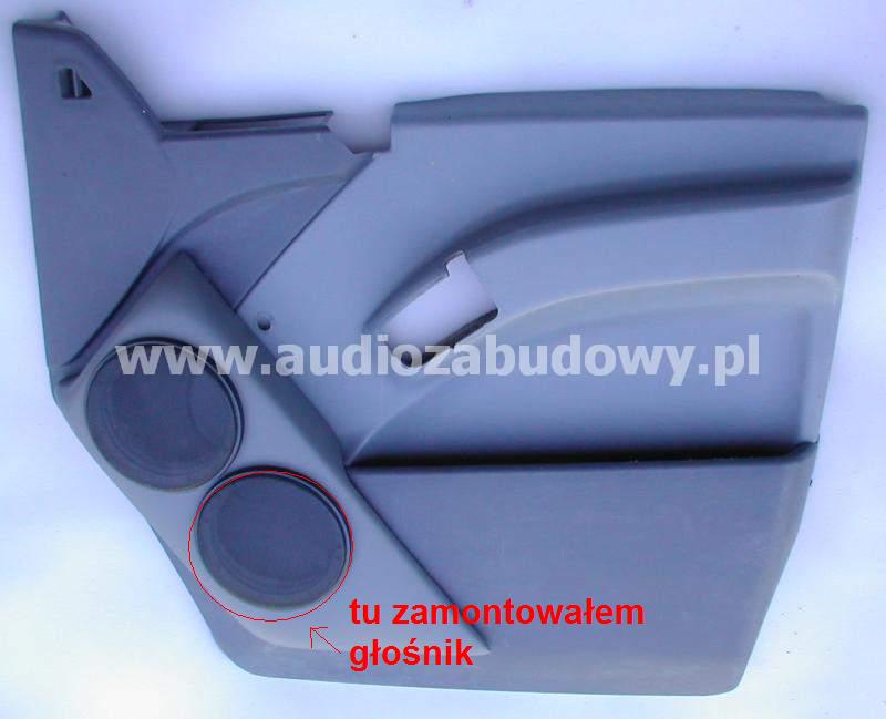

  • #26 6346913
    djfiodor
    Jeszcze trochę powrócę do tematu tego auta.
    Głośnik do subwoofera kupię pewnie taki jak powalla polecał bo jeszcze inne opinie słyszałem i jest git.
    Teraz sprawą kolejną jest zabudowa przednich drzwi.
    Znalazłem coś takiego jak zdjęcie poniżej na allegro (firma niby git) ale to dla mnie jakoś śmierdzi...
    W moich drzwiach po zdjęciu tapicerki jest jedna wielka dziura tuż pod rączką do podnoszenia szyby, dodatkowo jak ta rączka ma się kręcić? Czyli według mnie wedle tego zdjęcia ma ciśnienie utrzymać w drzwiach tapicerka? Jakieś to nielogiczne.
    Może ktoś się wypowie bo wedle mnie z tego co się naczytałem (może jak na razie nie za wiele) to kicha.
  • #27 6347689
    powalla
    Moderator CarAudio
    W sumie to jest OK , bo te "nakładki" służą wyłącznie do zamaskowania głośników , które muszą być przykręcone do blachy poprzez dystanse z MDFu . Po prostu głośników nie montuje się do tapicerki , a te nakładki służą celom estetycznym. Użycie 4 "odpowiednich" woferów pewnie niektórym mniej wymagającym zastąpiło by suba w aucie :) .
    PS: napisz do nich że masz szyby na korbę i chcesz jeden wofer, to pewnie zmodyfikują te "nakładki"
  • #28 6347915
    slavwek.ie
    Poziom 34  
    Ja robiłem granie w Vito, mocowanie głośników rozwiązałem następująco:
    W drzwiach w miejscu tej "ogromnej dziury" zamontowałem odpowiednio dociętą na wymiar i kształt płytę MDF o grubości 8mm. Do niej przykręcony był okrągły dystans grubości 18mm z otworem na głośnik 165mm.
    Do tapicerki przykręcony był drugi dystans 165mm, ale od spodu. Służył on jako konstrukcja nośna dla głośnika. Dystans do tapicerki przykręcony był wkrętami, które po nawierceniu (pogłębieniu) chowały się w plastiku.
    Oba dystanse, czyli ten w tapicerce oraz ten a drzwiach połączone były ze sobą długimi wkrętami (oczywiście po zamontowaniu tapicerki na drzwi).
    Płyta z MDF-u została oklejona matami, jak i całość "wielkiej dziury" z zastosowaniem płaskowników z blachy, jako elementów wzmacniających.
    Nie było możliwe zamontowanie głośników bezpośrednio w dystansach w drzwiach, z uwagi na głębokość (odległość magnesów od szyby) więc powędrowały na tapicerkę. Głośnik przykryła jego oryginalna maskownica.
    Nagłośnienie w Mercedesie Vito 114F
    W tym miejscu tapicerka schodzi łukiem w kierunku nadkola, więc maskownica delikatnie "nie pasuje" do powierzchni, ale nie jest to specjalnie widoczne.
    Taka aplikacja dość sprawnie zadziałała. Głośnik nieznacznie przenosił rezonans na tapicerkę, co zostało wyeliminowane za pomocą fragmentów gąbki i mat wygłuszających (dociążając newralgiczne punkty)
