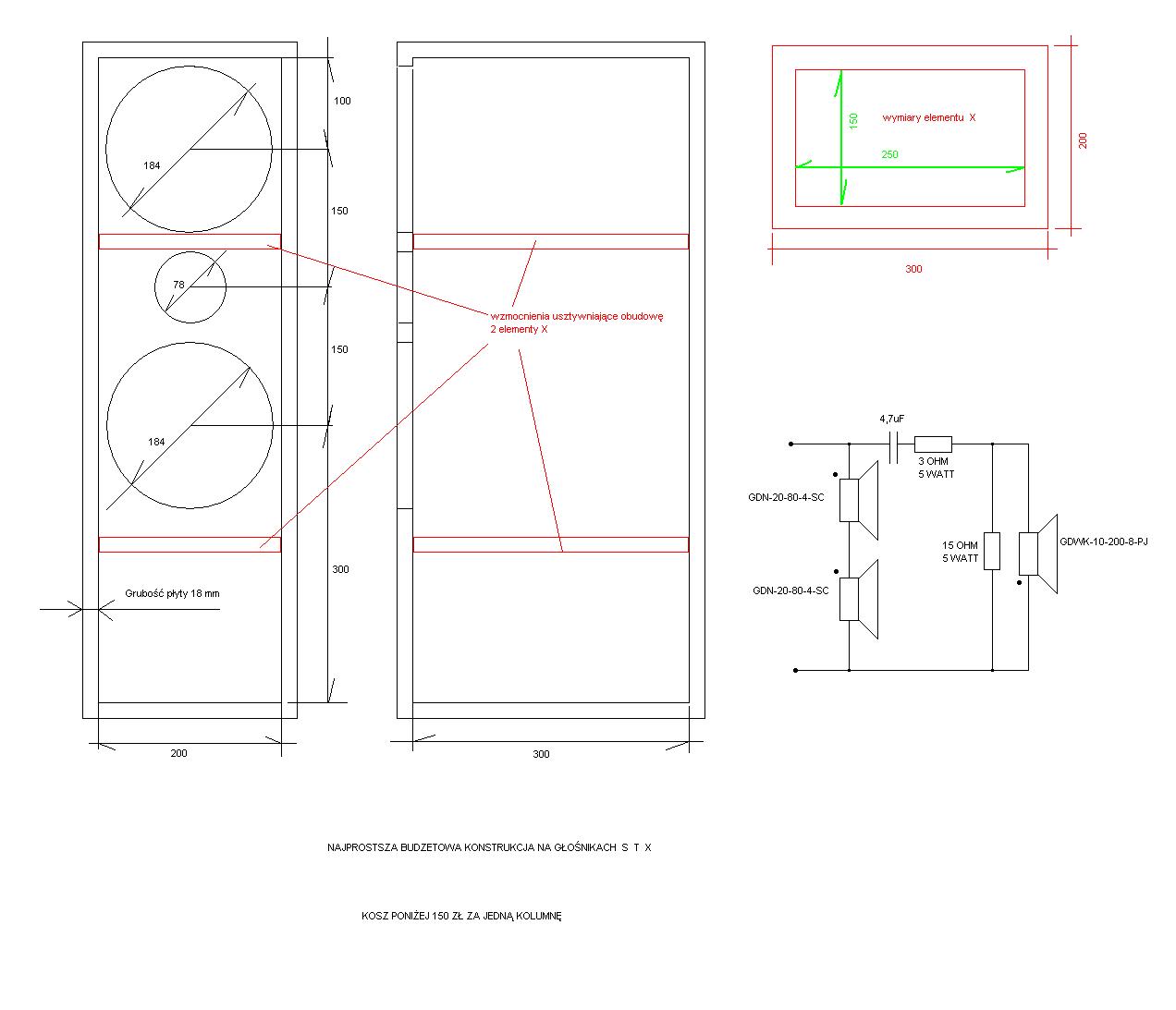

    Ten STX najlepiej zagra w 20-22 litrach w obudowie zamkniętej. niestety ma niską efektywnosć. W tę obudowę co posiadacie można więc wepchnąc dwa takie w wersji 4Ω połączone szeregowo w 8Ω. Tylko skrzynia musi być zamknięta. W myśl tego schematu:
    głosniki stx zamiast oryginalnych tonsili
    Nic lepszego nie zrobicie z tymi głośnikami.

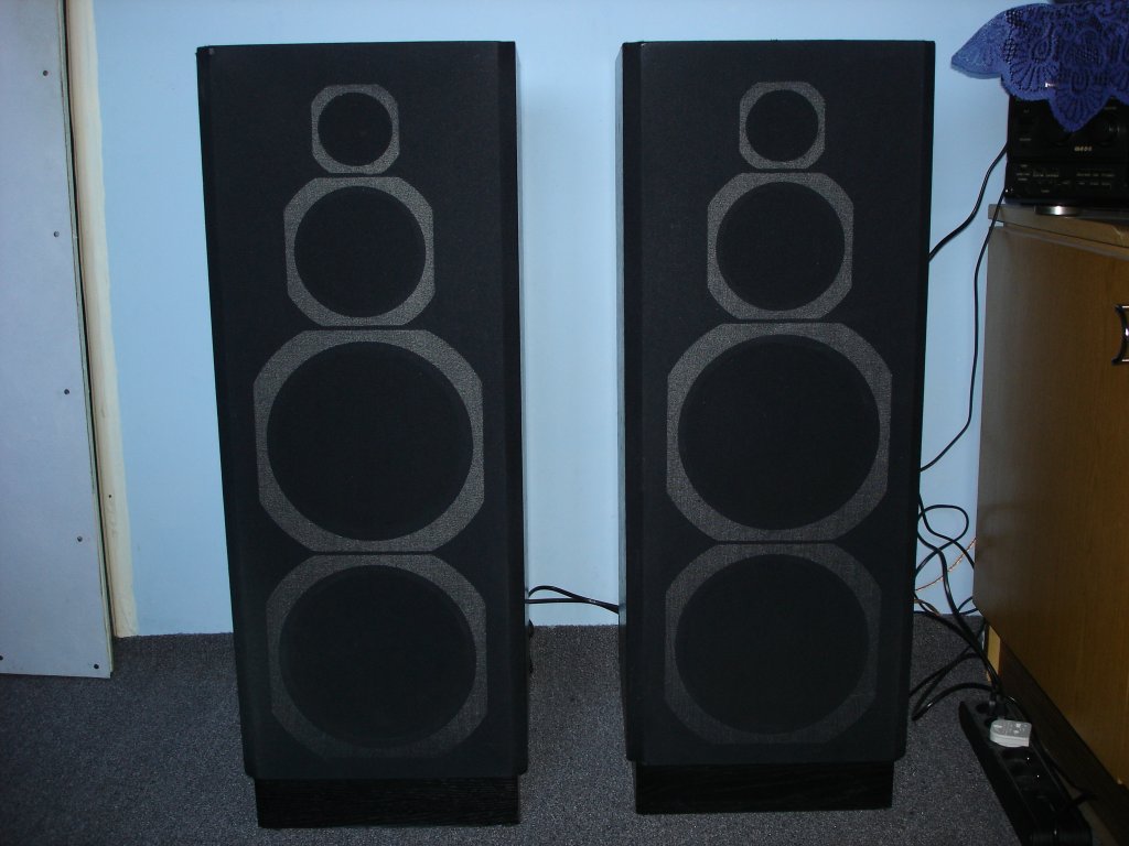

    oto mniejwiecej jak wygladaja kolumny, sa firmy crown ale na allegro widziałem dużo podobnych kolumn tonsil https://obrazki.elektroda.pl/68_1236695935.jpga . Sprawa jest taka , że w jednej kolumnie ma sie znajdowac jeden stx i jeden oryginalny głośnik jaki w tych kolumnach był. Macie jakies pomysły

    Podejżewam że tak, a raczej jestem pewny. Teraz biorąc pod uwagę grubość płyty z jakiej kolumna jest zbudowana około 20mm, wymiary uśrednione do wytyczenia V to 660/260/230. No nie ma bata, wychodzi jak wół troszkę ponad 39 dm3. No około 40 litrów.
    Dla STX GDN 20-80-8 SC to 2 × za dużo. Głośnik o i tam mizernej efektywności 83 dB, jeszcze bęzie zmulony zbyt dużą paczką (mam na nyśli chociaż namiastkę niskich tonów).

    Problemem przemok7 jest to że nie rozumie że z gów....a bicza się nie ukręci. Jedyny sensownym rozwiązaniem jest konfiguracja głośników , dwóch sztuk, tak aby ich wyjściowa impedancja wynosiła 8Ω.
    Dlatego że to jedyny sposób aby to w miarę efektywnie zagrało.
    I przestań z tymi Alpierdami bo cię tu zjedzą. Pozbądź sie tych GDN20-80-8 i wstaw po dwa GDN 20-80-4 w każdą kolumnę połączone w szereg. Przecież taki głośnik kosztuje tylko 30 PLN, a pojemność obudowy jest jak w mordę strzelił pod dwa takie STX-y.

    Nic na razie nie zmieniaj. Jak średniotonowy będzie za głośny to w szereg z nim wlutuj 4R7 / 5 wat, opornik czyli.
    Po prostu połącz dwa GDN20-80-4 w szereg i podłącz za te co były. Nic lepiej tanim kosztem nie wymodzisz.
    A i jeszcze jedno. Żadnych BR-ów.
