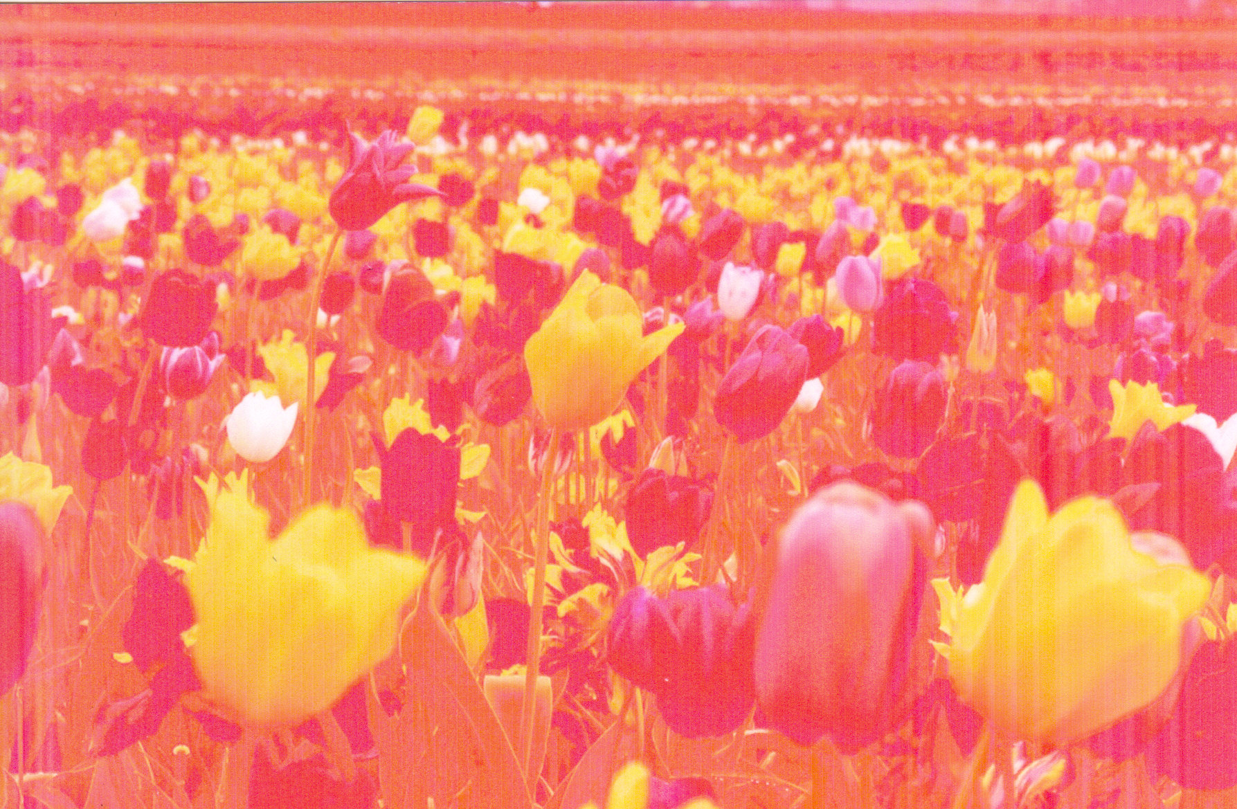

    Witam!
    Mam problem z Pixmą MP450.Otóż,na wydrukach kolorowych robi ona paski i zamienia kolory (jak ma być np.brąz ona drukuje różem).Cartridge są nowe i raczej to nie ich wina,tak jak zalecili po wymienieniu cartridgy zrobiłam czyszczenie dysz kilka razy lecz to nic nie dało.Kolorowy i czarny zostały wymienione razem,a z czarnym wszystko w porządku.Proszę o pomoc :) Pozdrawiam

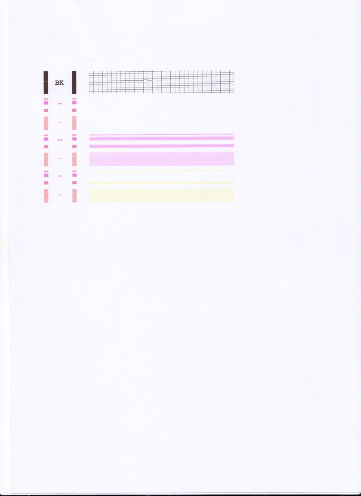

    space1
    Zrób test dysz z opcji konserwacji drukarki. Zobaczysz czy sa wszystkie kolory.
    Pochwal się, to będziemy więcej wiedzieli.
  • #3 6262848
    allpanic
    Nie drukuje 1 koloru,ale mówię że cartridge są nowe i powinny być pełne....Słyszałam od kilku osób że trzeba skalibrować drukarkę ale nie wiem jak,nie widziałam nigdzie takiej opcji.

  • #4 6263509
    leeart
    Poziom 35  
    Założe się, że masz zainstalowane zamienniki. To one żle drukują. Kalibracja nic tu Ci nie pomoże. Kalibrujesz wtedy, kiedy drukują wszystkie tusze. Według testu który przedstawiłeś jest to definitywnie uszkodzony pojemnik z tuszem
  • #5 6263708
    allpanic
    Bingo,mam zainstalowane zamienniki... Kurdę tyle kasy.. I jestem Ona :D
    Nie da się tego jakoś naprawić? Czyli to nie wina drukarki?
  • #6 6263779
    leeart
    Poziom 35  
    Wymień go na reklamacji. Spróbuj go może jakoś udroznić. Np: zwilżyj chusteczkę i docisnij do dysz w pojemniku. Dmuchnij w otwór odpowietrzajacy. Ale u Ciebie wszystkie tusz kolorowe źle drukuja!!!

    Wydrukowałam zdjęcia...Oto rezultaty
    Pixma MP450 - kolorwe wydruki z paskami
    To orginał
