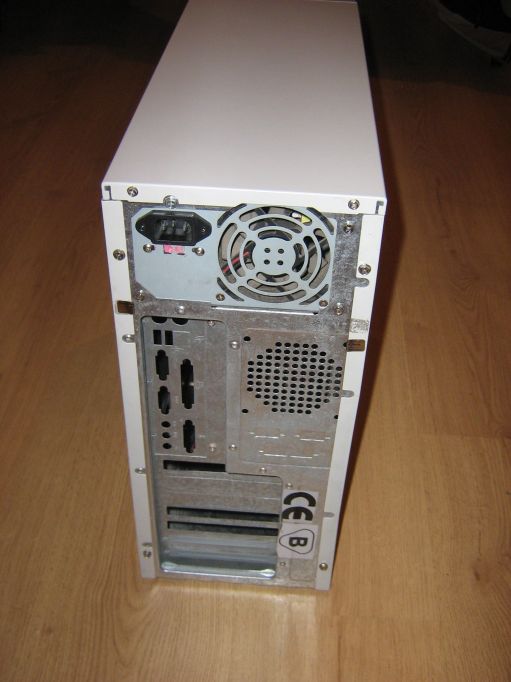

    A i co znaczy tuż na mobo? Zasilacz masz w górnej częsci obudowy, montowany poziomo? Tak jak na fotce?Ochłodzenie mojej Pe4 na s478

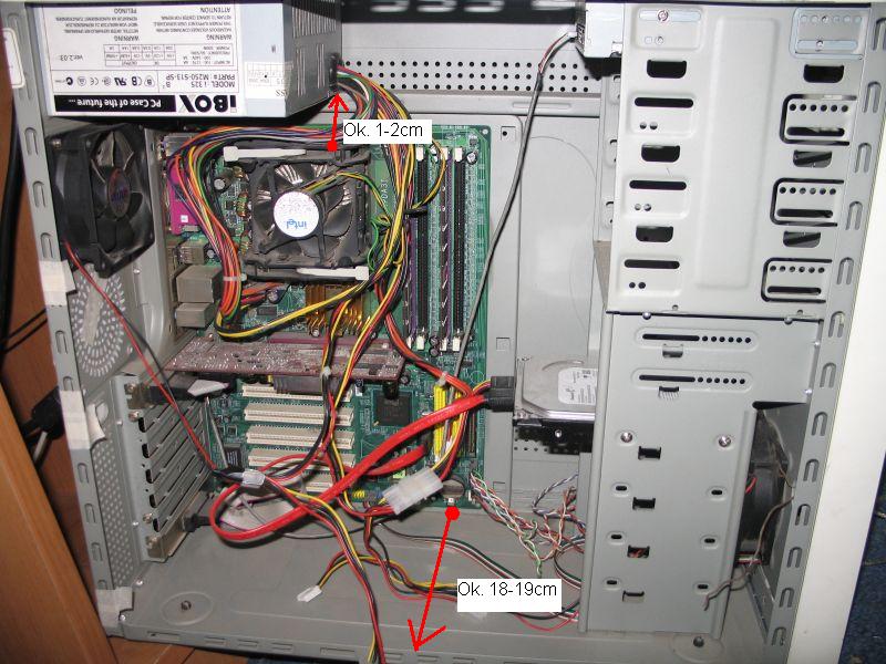

    Tak przedstawia się mój pogromca:
    Zdjęcie z opisami długości w obudowie.

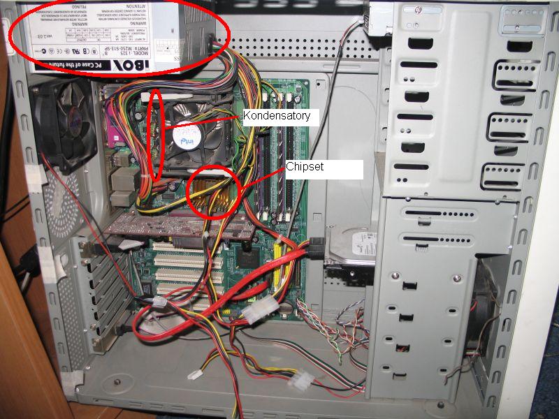

    A tutaj opisy co wg. mnie przeszkadza:

    Zmierz dokładnie od płyty do boku obudowy, bo to jest istotne dla Mugena.

    Od dołu płyty do boku budy jest ok. 17,6cm
