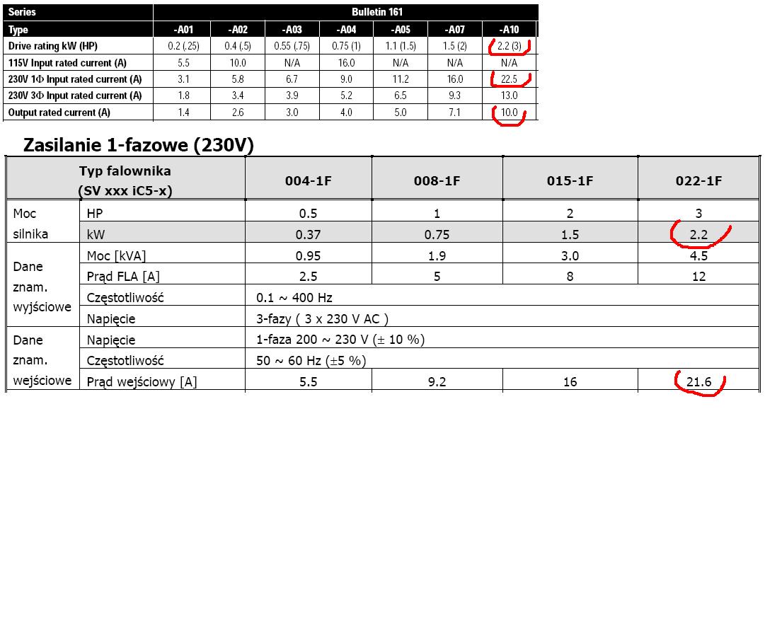

  • #14 6267784
    atlantel
    Specjalista Automatyk
    Odpowiedź dla A mail:
    Popatrz na te przykładowe dane falowników (różni producenci)
    obciążenia falownika, czy falownik je wytrzyma?
  • #15 6268047
    A-Mail
    Jakoś mi nie pasuje to do tego co mnie uczyli w szkole.
    S=U*I=230*21= 4830 VA moc pozorna
    a dla P i współczynika cosfi 0,93 wynosi 4500 W
    Naprawdę mi to coś niepasuje :(
