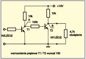

    Czytam artykuły ze strony edw.pl dotyczące podstaw elektroniki.
    Trafiłem na cykl pdf dotyczących tranzystorów. W jednym z artykułów jest ćwiczenie żeby policzyć napięcie w punkcie A i B w układzie:
    Tranzystor - obliczenia. Może ktos sprawdzić?
    Zakłada się 2 sytuacje:
    1) Na wejściu napięcie wynosi 0V
    2) Na wejściu napięcie wynosi 10 V
    Zakłada się, że spadek napięcia na tranzystorach = 0,6V
    Policzyłem napięcia i nie zgadzają mi się z odpowiedziami z artykułu i bardzo proszę o weryfikację moich obliczeń i wskazanie błędu.
    Ad 1)
    T1 zatkany więc zakładając spadek napięcia na bazie T2 = 0,6
    10V - 0,6 = 9,4V
    (10kΩ/110kΩ)*9,4V = 0,85V - spadek U na pierwszym oporniku
    Czyli napięcie w punkcie A = 10V - 0,85V = 9,15V
    W odpowiedziach jest 1,45V. Dlaczego?!
    W punkcie B zakładając minimalny spadek na kolektorze, napięcie wychodzi w mV. To wydaje mi się jasne.
    2) to rozumiem, wyszło mi tak jak w odpowiedziach.
    Teraz dodatkowe pytanie.
    Nie za bardzo rozumiem przepływ prądów w układzie z tranzystorem. Kierunki rozumiem, nie do końca jestem pewien co do wartości.
    Proszę o naprostowanie mojego myślenia:
    Załóżmy, że T1 jest zatkany.
    prąd w obwodzie bazy wynosi:
    (10V - 0,6V)/(10kΩ + 100kΩ) = 0,000085A
    Wzmocnienie tranzystora wynosi 100 więc prąd obwodu kolektor-emiter:
    0,000085A * 100 = 0,0085A
    W tym obwodzie jest opornik 10kΩ więc spadek napięcia na nim:
    0,0085 * 10000Ω = 85V... czyli coś jest nie tak...
    Będę bardzo wdzięczny za pomoc.
    Pozdrawiam!
    10V - 0,6 = 9,4V
    Z tym się zgadzam.
    W obwodzie C-E T2 nie popłynie prąd 8,5mA ponieważ przez rezystor 10k przy 10V będzie tylko 1mA. Tranzystor T2 mógłby przewodzić prąd 8,5 mA gdyby w kolektorze był rezystor np. 1k albo mniejszy. Opornik 1k ograniczy nam prąd do 10 mA. Przy prądzie 8,5mA spadek napięcia na nim będzie 8,5V.
    Znowu gdybyśmy dali zasilanie na T2 100V przez opór 10k , to rzeczywiście na rezystorze będzie spadek napięcia 85V. A tak w przypadku jak na schemacie tranzystor już przy prądzie 1mA wejdzie w stan nasycenia i większego prądu nie będzie przewodzić bo go nie dostanie od opornika. Spadek napięcia C-E w stanie nasycenia dla tranzystorów podają katalogi .
    Np dla tranzystora BD375 VCE(sat) * Collector-Emitter Saturation Voltage IC = 1A, IB = 0.1A 1 V . Napięcie nasycenia jest rzędu kilkudziesięciu do kilkuset miliwoltów w zależności od tranzystora.

    Temat był na elektrodzie (chyba nawet sam go zakładałem), ale że nie mogę go znaleźć to napiszę odpowiedź.
    U w punkcie A, przy Uwe=0V:
    Na dwóch rezystorach spadek napięcia ma wynosić 9,4 tak, aby na bazie T1 U=0,6V.
    Prąd płynący przez Rz (10k+100k) będzie wynosił 9,4/110000=0,000085A
    Napięcie (spadek napięcia) na R1(10k) będzie wynosić: 10000*0,000085=0,85V
    Napięcie (spadek napięcia) na R2(100k) będzie wynosić: 100000*0,000085=8,5V
    Napięcie w punkcie A: 10V(Uzas)-0,85V(Ur1)=9,15V
    U w punkcie B, przy Uwe=10V:
    Prąd płynący przez Rz (10k+4,7k) będzie wynosił 10/14700=0,0006802A
    Napięcie (spadek napięcia) na rezystorze 10k bedzie wynosić: 10000*0,0006802=6,802V
    Napięcie w punkcie B będzie wynosić Uzas-Spadek napięcia na rez 10k=10-6,802=3,197

    Czyli błąd w odpowiedziach do zadania w artykule.
    Dzięki za informacje o tych prądach. Czyli mam rozumieć, że wzmocnienie tranzystora jest to wartość, możliwa do osiągnięcia ale w zasadzie i tak i tak zależna od rezystencji na obwodzie?
    W takim razie nie rozumiem istoty zastosowania tranzystora jako wzmacniacza, przecież w takiej sytuacji można by go zastąpić zwykłym "trójnikiem" i regulować prądy za pomocą oporu i efekt byłby taki sam, ale zakładam że tak nie jest... ?

    Nie, to nie odpowiedzi są złe tylko schemat

    Czy mówisz o wzmocnieniu prądowym ?
    Bo musisz pamiętać ze w tym układzie tranzystor pracuje w rolli klucza.
    Czyli w stanie nasycenia.
