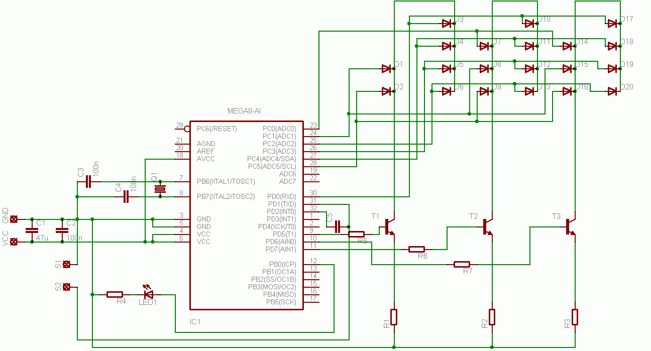

    Mam zbudowany układ jak na schemacie poniżej:
    Atmega8L dziwne zachowanie, uszkodzony ?
    w momencie ustawienia portu PC2(załączenie diod D6, D13, D20) na stan niski µK zaczyna szaleć wyłącza inne porty,
    a na porcie PC2 jest napięcie ok. 3 V, ustawienie stanu wysokiego nie powoduje żadnych anomalii.
    Wszystkie inne porty działają poprawnie.
    Jest to wina konfiguracji portu czy może uszkodzony µkonktroler?

    Najpierw zajmij się błędami schematu:
    1. AGND podłączyć do GND
    2. do Vref kondensator 100nF
    3. do resetu szeregowo rezystor 5-10k podpięty do Vdd! dodatkowo można dać kondensator 100nF
    4. sterowanie bezpośrednie diodami przez port uC to niewłaściwe rozwiązanie - w ten sposób możesz uwalić pin/cały port
    Podaj też kod - może robisz coś źle po stronie software'owej.

    AVCC do zasilania przez dławik 10uH i 100n do masy, pozdrawiam Krzysiek
    Załączanie diod jest na zasadzie sterowania multipleksowanego, zatem chyba nie powinno to uszkodzić portu(tak mi się wydaje).
    Popróbowałem z dołączaniem kondensatorów rezystorów, jednak nic nie pomogło.

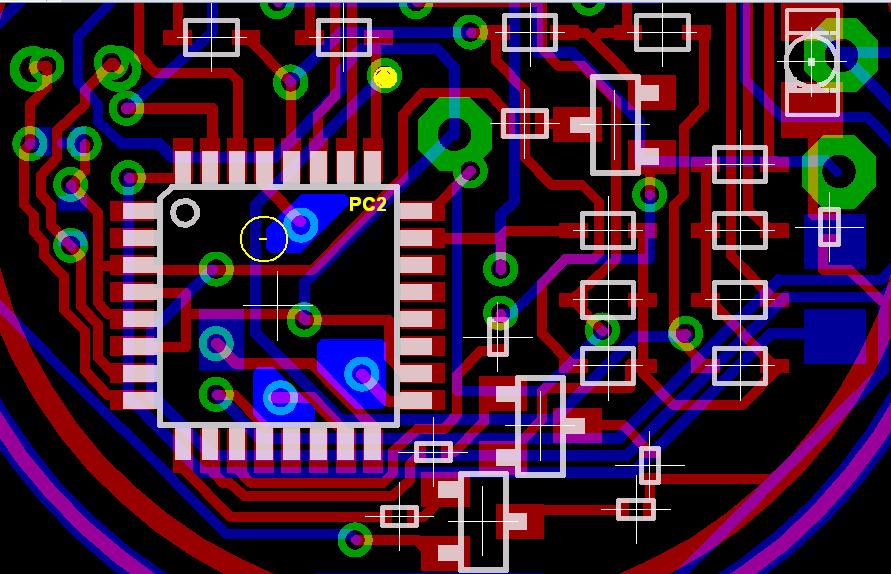

    Diody były dobrze wlutowane jednak po odłączeniu portu PC2, ustawienie na nim stanu "0" dawało faktycznie 0 V a nie jak wcześniej 3 V, po odłączeniu przelotki zaznaczonej na żółto:
    port działał właściwie(włączał i wyłączał diodę poprawnie) po sprawdzeniu miernikiem ścieżek okazało się że w miejscu zaznaczonym na żółto było zwarcie do miejsca podłączenia wejścia RESET, odległości miedzy ścieżkami są tak małe że nawet nie było to widoczne, tylko piszczałka w mierniku wskazywała zwarcie.
