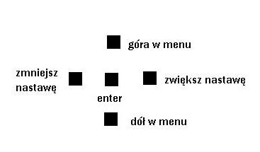

    Witam serdecznie!
    Mam problem z uruchomieniem menu jak na obrazku , proszę chociaż o podpowiedź :)
    $regfile = "m16def.dat"
    $crystal = 12000000
    Config Lcd = 20 * 4
    Deflcdchar 0 , 16 , 24 , 28 , 30 , 30 , 28 , 24 , 16
    Dim X as byte
    Up Alias Porta.0
    Menu Alias Porta.1
    Left1 Alias Porta.2
    Down Alias Porta.3
    Right1 Alias Porta.4
    set Porta.0
    set Porta.1
    set Porta.2
    set Porta.3
    set Porta.4
    Cls
    Do
    Locate 1 , 2
    Lcd "xxxxxxxxxxxx"
    Locate 2 , 2
    Lcd "xxxxxxxxxxxx"
    Locate 3 , 2
    Lcd "xxxxxxxxxxxx"
    Locate 4 , 2
    Lcd "xxxxxxxxxxxx"
    If Down=0 then
        X=1
    end if
    Locate X, 1
    Lcd Chr(0);
    Loop
    End
    Bascom obsługa przycisku klawiatury i LCD 4x20
    Poza tym klawiatura wydaje się być głucha na "Menu=0"
    Dzięki :)

    wader_669
    atom1477 masz chyba buga w programie. W tym programie co napisales bedzie dzialac stawianie tego znaku ale chyba nie bedzie kasowac tego wczesniejszego.
    Ja bym dodal:
    locate 1,1
    lcd " "
    locate 1,2
    lcd " "
    locate 1,3
    lcd " "
    locate 1,4
    lcd " "
    w sumie pozadnie bym to tak zrobil
    sub wyczysc_kursor
    local i as byte
    for i=1 to 4
    locate 1, i
    lcd " "
    next
    end sub
    Jak sa jakies bledy to sorry.
    Poza tym bym wywalil wyswietlanie na lcd napisow z petli

    wader_669
    poczytaj troche o funkcji debounce, po co ona jest.
    Gdy nacisniesz przycisk zdarza sie ze palec lekko drzy.
    Dlatego tez poleca sie robic cos takiego:
    if przycisk=0 then
    waitms 45 ' czeka az uspokoi sie palec
    if przycisk=0 then ' teraz sprawdza czy nadal jest wcisniety
    ' wtedy wykonuje cos
    end if
    end if
    po 2 masz to w zlej kolejnosci. Tak powinno to dobrze wygladac:
    If Dol = 0 Then
    waitms 45
    if dol = 0 then
    Incr I
          If I > 4 Then
          I = 1
          End If
       Locate I , 1
       Lcd Chr(0);
       X = I - 1
       Locate X , 1
       Lcd " "
    end if
    End If
    Radze przeczytac helpa i jakies kursy. Pozatym naucz sie myslec podobnie jak procesor.
    Czas chyba zamknac temat, bo jest to lekka przesada na taki banalny temat tyle pisac

    karlos79
    Poziom 33  
    Zmień wreszcie w aliasach z portx.x , na pinx.x.
    Piszesz pinx.x kiedy chcesz sprawdzić jego stan (wejście),
    Kiedy chcesz coś wystawić na nogę, to napisz portx.x.
     Config Pina.0 = Input
    Config Pina.1 = Input
    Config Pina.2 = Input
    Config Pina.3 = Input
    Config Pina.4 = Input
    Config Pina.5 = Input
    Config Pina.6 = Input
    Config Portc.7 = Output
    Costam Alias Pina.0
    Zapis Alias Pina.1
    Lewo Alias Pina.2
    Dol Alias Pina.3
    Prawo Alias Pina.4
    Menu Alias Pina.5
    Gora Alias Pina.6
    Buzzer Alias Portc.7
    Przydało by się napisać jeszcze na jaki kontroler piszesz kod.
    I umieścić taki zapis na początku programu:
      $regfile = "M8def.dat" ' to tak dla przykładu
