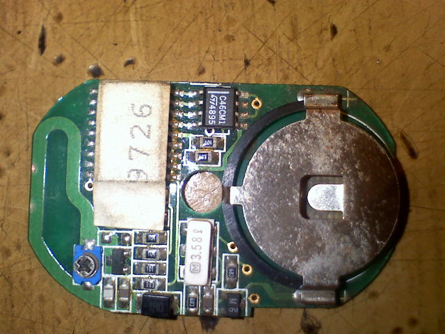

  • #4 6273370
    Zmacio
    Jest to pilot od alarmu Legend 9228 Dynamic. Awaryjne wyłączenie: 6 lub 7 razy załączyć i wyłączyć stacyjkę do pozycji zapłonowej.
