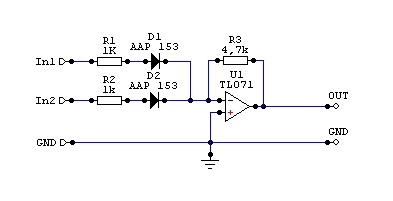

    Mam pytanie związane z dzieleniem i niewielkim wzmacnianiem sygnału audio. Muszę znaleźć rozwiązanie na następujący problem: mam jedno stereofoniczne wyjście audio, a muszę zrobić coś aby mając stereofoniczne wyjście mieć jeszcze jedno monofoniczne (które sumowało by sygnał lewy i prawy). Nie potrafię inaczej(prościej) wytłumaczyć o co mi chodzi. Ważne jest aby w każdym z trzech wyjść był sygnał o takiej samej mocy, czyli np. 0,7V.

    Czy w przypadku, gdy nie potrzebuję regulacji wzmocnienia, mórgłbym ten schemat ograniczyć do R1, D1 i R2, D2?
    I jeszcze jedno pytanie (nie jestem eletronikiem) w jakim celu zastosowano rezystory R1 i R2? Czy chodzi o to żeby zsumowany sygnał nie był za "silny"?
    Poczytaj tu o wzmacniaczu sumującym.

    Potrzebuję tylko zsumować sygnał z dwóch kanałów (stereo) w jeden (mono).
    Proszę o krótką odpowiedź na pytanie: czy wystarczy zastosować po jednym rezystorze i jednej diodzie na kanał przez ich polączeniem? Czyli ograniczyć powyzszy schemat do R1, D1 i R2, D2?

    nie należy wstawiać diod do sumatora audio bo in napięcie przewodzenia jest porównywalne z wartością sumowanego sygnału -powstaną bardzo duże zniekształcenia nieliniowe, nawet dla diod germanowych ( A swoją drogą ciekawie mnie gdzie można teraz dostać diody serii AAP...)
    W najprostszej wersji sumatora wystarczą dwa rezystory od każdego z wejść do wyjścia. Dla tego konkretnego zastosowania proponuję 470om do 1kOm

    A co do sumatora, to w przypadku, gdy chciałbym wykorzystać kanały stereo przed ich "zsumowaniem" do wejścia liniowego we wzmacniaczu (słuchawkowym), to czy "zsumowanie" nie spowoduje zwarcia i efektu, że na wzmacniaczu będą oba jednakowe kanały (mono). Myślalem, że diody zabezpieczą przed takim efektem. Zsumowane kanały (czyli mono) potrzebne mi są z kolei do wejścia do monitora mono.
