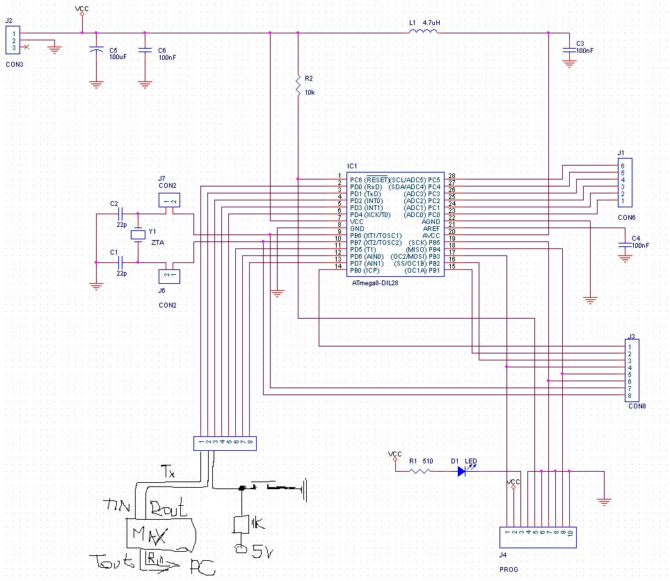

    Witam!
    Walczę z Uartem na atmedze8. Procek dobrze wysyła dane i tez prawidłowo je odbiera.
    Natomiast przy każdej probie wysłanie danych z procka do komputera dane się wysyłają, ale zaraz potem procek się resetuje. Nie mam pojęcia dlaczego
    może ktoś z Was już miał taki problem
    Będę wdzięczny za pomoc
  • #2 6269159
    wader_669
    program i schemat
  • #3 6269419
    w.adamczak
    Schemat i program:
    Atmega8 Uart reset procka

  • #4 6269621
    janbernat
    A czy w J4 na schemacie nie masz wpiętego
    programatora?
    To przypomina gniazdo do programatora ZL11-PRG lub Kanda.
    Pin 5 idzie do resetu.
  • #5 6269669
    w.adamczak
    tak, J4 to wyprowadzenia do programatora. Ale czy jest podpiety czy nie to i tak procek sie resetuje gdy cos z niego wysylam
  • #6 6269960
    janbernat
    Jestem kiepski z C.
    Ale sprawdź którą wersję masz AVR GCC.
    I SIGNAL(SIG_INTERRUPT0) jest już nieaktualne
    w nowszych wersjach.
    Chyba ISR.
    Przeszukaj forum.
    PS.
    Na INT0 nie ma żadnego zabezpieczenia przed "dzwonieniem"
    przycisku.
    Może procesor wysyła dane wielokrotnie?
  • #7 6286025
    w.adamczak
    Okazuje sie, że mialem niepotrzebnie wlaczone przerwanie od nadajnika UART. Wystarczylo je wylaczyc i juz sie procek nie resetuje.
