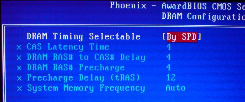

    Docelowo chciałbym wyciągnąć z procka 12,5x240(250) (przypominam ze teraz ma 12,5x200). Nie jest to dużo, ale w zupełności mnie zadowoli, a ten procesor znacznie więcej zniesie :)
    Obawiam się jednak (choć znawcą tematu nie jestem), ze ram (goodram) przy ustawieniu 1:1 i częstotliwości 1000mhz zamiast 800 długo nie pochodzi, a ten komp ma służyć mi kilka najbliższych lat :)
    Kolejna sprawa - dlaczego nie da się obniżyć timingów? :/
    Dołączam fotki z biosu.
    ponizej ustawienia domyslne, ktore przestawiam na 4-4-4-12 (zakladam ze to dobry pomysl) - ale co z pozostałymi ustawieniami 48-5-5-5 ??

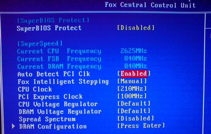

    ponizej - po restarcie i czterech piknięciach komputer zmienia mi automatycznie na takie ustawienia (czyli chyba coś źle robię):
    core duo e5200 + płyta Foxconn G31MX-K -proszę o pomoc w OC!
    a tak wyglada aktualne moje ustawienie, gdzie zmieniłem z 200 na 210:

    Prędkość ramu to System memory frequency, tam sobie ustaw. Na 4-4-4-12 może nie działać, bo mogą być to za ostre timingi dla tych kości.
    No przecież pisałem, że po każdej zmianie tam wraca mi do AUTO. Nie czytałeś tematu :wink:
  • #8 6271360
    iron64
    Poziom 41  
    Wraca do auto, bo ustawiasz jednocześnie 4-4-4-12, ustaw jak należy to nie wróci.
  • #9 6271374
    marianoitaliano
    Prosze jaśniej... co znaczy jak należy?
  • #10 6271381
    iron64
    Poziom 41  
    5-5-5-18 lub 5-5-5-15
  • #11 6271405
    marianoitaliano
    Tyle mam seryjnie :) a temat nie traktuje "jak wprowadzić seryjne ustawienia w biosie" :)

    To chyba logika podpowiada, że jak na 4-4-4-12 pamięci nie dają rady to ich do tego nie zmusisz.
    Czego się spodziewałeś po goodram. To są niskobudżetowe pamięci i o wynikach z podkręcaniem zapomnij na nich.

    Po kilku próbach ustawiłem tak:
    -fsb z 200 na 240 co daje 2x3.0 GHz
    -ram w biosie na 667 i timingi 5-5-4-12 (przy próbach przestawienia 5 na 4 trzeba resetować bios bateryjką dla fsb wyższego niż 210 na 667mhz i 200 na 800mhz bo już nie wstaje) co przy fsb 240 (fsb:dram wskoczyło w cpu-z na 3:5)daje 800 mhz
    w evereście średnio +20% na procesorze i około 15% szybszy ram, 3d mark 2003 generalnie bez zmian
    (dla porowniania mój sempron 2200 uzyskał odpowiednio +30% i +30% w evereście )
    Temp idle 38, sters 53 po 30 minutach. Dołozony wiatrak przed tubą z powietrzem. Napięcia seryjne.

    5-5-4-12 nie jest dobrym ustawieniem.
    Poczytaj:
    https://www.elektroda.pl/rtvforum/topic1203122.html
    tRAS powinno być równe sumie CL+tRCD+tRP. W twoim wypadku masz 5+5+4=14, a ustawiłeś 12. Przyjmuje się taką zasadę jako najwydajniejsze ustawienie.
    Powinieneś ustawić lepiej 5-5-5-15.

    Karaczan
    Poziom 41  
    Mialem kiedys foxconna i im faktycznie dziwnie sie troche ustawia dzielniki. Niewiem jak w twoim jest ale u mnie w P35A-S byly do wyboru i same dzielniki, i czestotliwosc ramu. Ustawiajac np dla ddr2 800 677 wychodzily inne dzielniki. Szyna pamieci i tak jest zalezna od fsb wiec tym np 667 bym sie nie przejmowal jesli ram ma zadowalajace ciebie taktowania.
    Daj pelna fotke wszystkich ustawien CPU/RAM w biosie to cos wykombinujemy ;)
