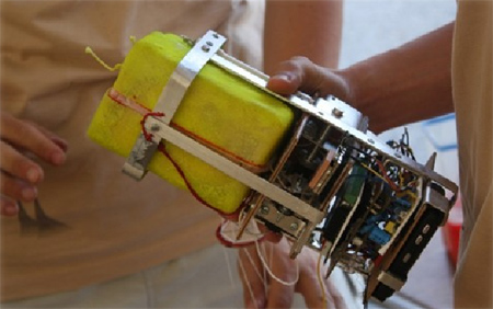

    Poniżej zamieszczam dosyć ciekawy projekt autorstwa członka pewnego klubu zajmującego się rakietami. Zadanie jak postawiono przed autorem było zbudowanie rakiety, która wyleci na wysokości 800 metrów, po czym wystrzeli robota, który sam sobą sterując skieruje się na ustalone miejsce w celu wykorzystania go ponownie. W źródłach znajdziecie tony przydatnych informacji dotyczących budowy sprzętu i mechanizmu wystrzeliwującego robota. Niestety w trakcie lotu wystąpiły dosyć poważne problemy z interferencją elektromagnetyczną, co spowodowało awarie sprzętu.

    Chyba źle przeczytałeś, on nie ma skierować się na wskazane miejsce tylko wysyłać sygnał o położeniu w celu jego odnalezienia. Konstrukcja rakiety jest dosyć ciekawa. Osobiście 'jaram sie' nim

    Siemanko . Z natury jestem za postępem , allleee przez paręnaście lat co najmniej ,, byłem '' zainteresowany amatorskimi rakietami . Tylko to co widzę woła o pomstę do ... wiadomo czego .Pierwsze pytanie czy waga , wymiary ,, aparatu '' pozwalają nie mówiąc już czy bezpiecznie wyniesienie ,, obiektu '' na taką wysokość .Następnie tzw. ,,problemy z interferencją elektromagnetyczną '' pokazują o niewiedzy na temat podstawowych zasad sterowania . Nie wiadomo gdzie i jak zawiniła tzw . inercja !
