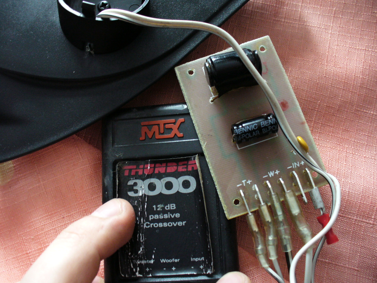

    Witam wczoraj wyciągnąłem z samochodu honda civic z bocznych drzwi coś takiego thunder 3000 12db passive crossover nie wiem co to jest
    https://obrazki.elektroda.pl/26_1236854505.jpg ,jedno wyjście było podłączone do niskotonowego a reszta do niczego oczywiście głośniki były też nie podłączone z obu stron i dlatego rozebrałem tapicerkę aby luknąć i naprawić ten problem.

    To jest zwrotnica rozdziela sygał audio na subwoofer i na sopran.

    Teraz nie wiem co robić z wyprowadzeń t+ jest podłączony malutki głośnik do wysokich tonów a z w+ chyba ma być do dużego głośnika czy takie podłączenie będzie dobre ,walnąłem się w opisie wcześniejszym z niskotonowym głośniczkiem to jest mały wysoko tonowy a reszta nie jest podłączona.

    +W- to głośnik niskotonowy - subwoofer
    +T- głośnik wyskokotonowy (ewentualnie średniotonowy)

    Ok dzięki za odpowiedź, wszystko jasne.
