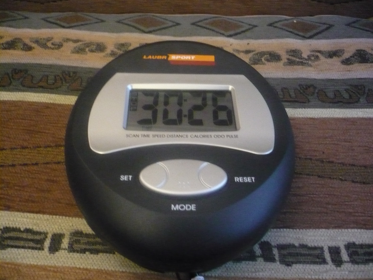

    Problem polega w tym że patrząc prosto niemal nic nie widać, a pod kątem widać bardzo wyraźnie:
    Ekran, wyświetlacz w liczniku rowerowym - problem
    Miał ktoś z was może taki problem? Czy da się to jakoś w prosty sposób naprawić, czy od razu oddać go na gwarancje?

    Może bateria jest zbyt słaba? Jeżeli masz gwarancję, to nie ma sensu szukać przyczyny problemu, niech zrobią to za Ciebie inni.

    O ile dobrze rozumuje chodzi o ustawieni ekontrastu wyswietlacza. Pewnie w srodku mowinien byc potencjometr.
    'No przynajmniej takie efekty zaobserwowalem na wyswietlaczach LCD, gdzie krecac potencjometrem ok kontrastu zmienia sie "jasnosc" wyswietlanych znakow. Jednak ustawiajac slaba widocznosc na wprost, patrzac na wyswietlacz pod innym katem znaki sa dobrze widoczne.
    Jezeli otwarcie obudowy jest proste i nie pozostawi zadnego znaku, to zobacz czy jest tam jakis potencjometr.

    właśnie co rozkręciłem obudowę i nie znalazłem tam żadnego potencjometra :( Czyli po prostu wyświetlacz ma jakąś wadę ??
    edit:
    myślałem ze problemu z bateriami nie powinno być, jednak właśnie w tym był problem. Wsadziłem tam akumulatorki dopiero co naładowane i zdawało mi się że wszystko powinno być w porządku jednak potem okazało się że to przez nie ten licznik źle działa bo mają one 1,2 V a zwykłe baterie mają 1,5V i z tymi bateriami wszystko działa.
    THX za pomoc
