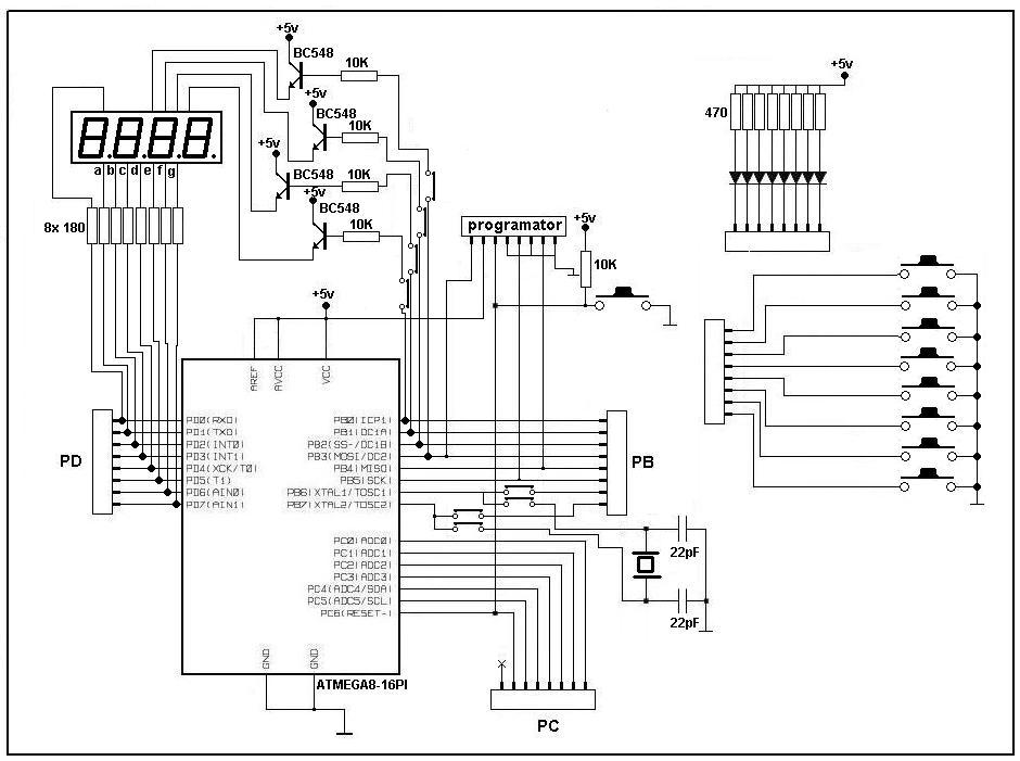

    Narysowałem schemat ideowy płytki testowej na ATmega8 .Bardzo proszę o sprawdzenie .Z góry dziękuje.

    Jak "projektowałem" taką płytkę to robiłem aref na potencjometrze do + i do - aby można było regulować napięcie referencyjne
    Szczerze mówiąć do nauki i testów mam płytkę testową z AVT i jest świetna i dopracowana.

    Kondensatory 100nF pomiedzy VCC i GND. Jak podepniesz sobie napiecie do Vref to nie bedziesz mogl skorzystac z wewnetrznego. Dlatego zrob tak, dlawik 10uH w szereg na AVCC (do tego kondensator oczywiscie). I bedziesz mogl wybrac sobie napiecie na potencjale AVCC albo jakies wewnetrzne :)

    Dzięki za pomoc !
