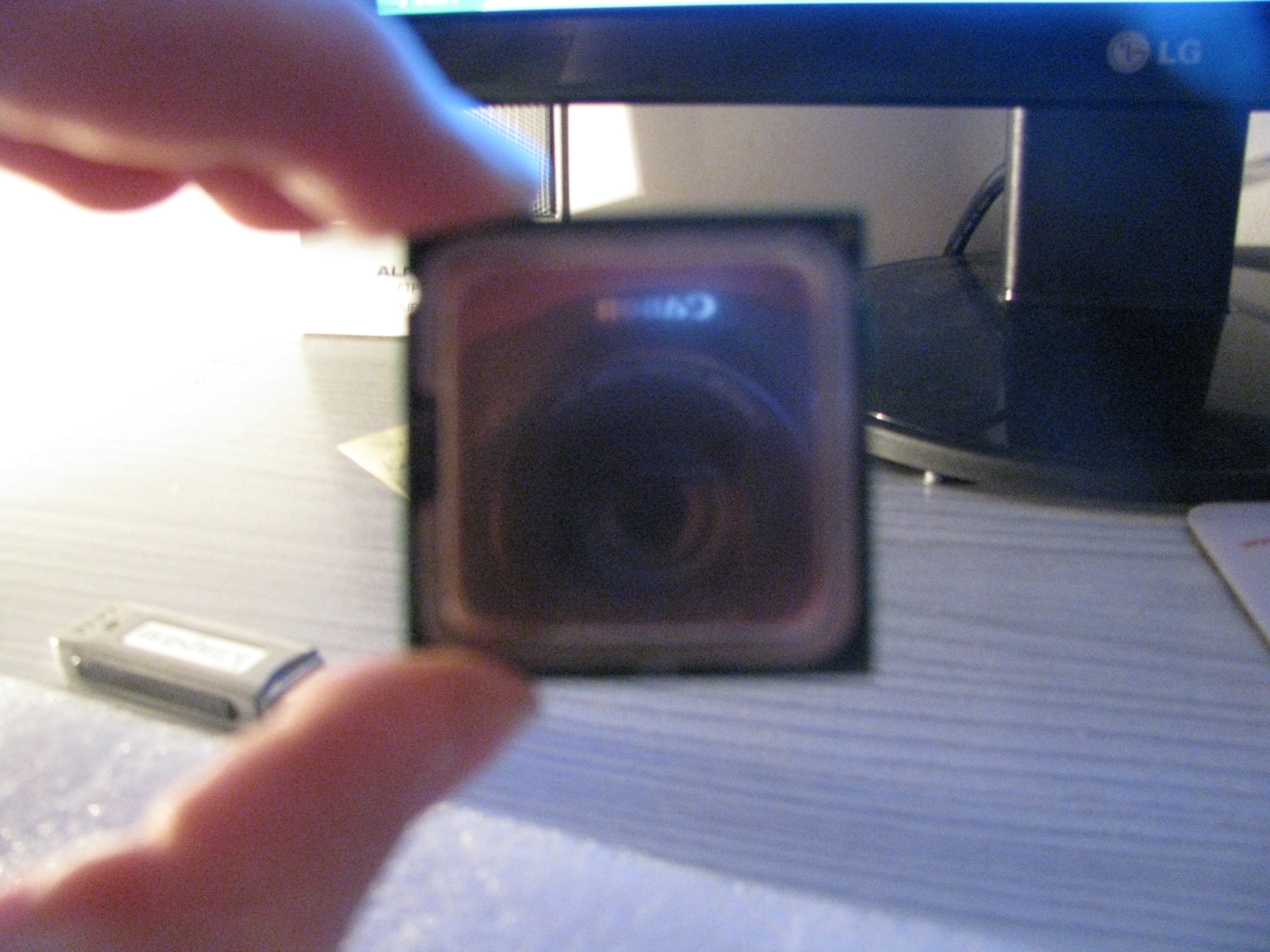

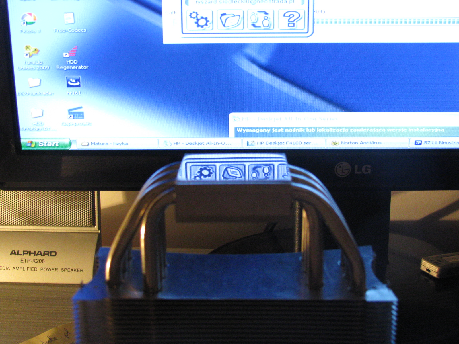

    Papier 2000 wystarczy w zupełności 2500 jest już zbędny.
    Co do polerowania to pasta polerska za kilka złotych w sklepie lakierniczym się nada jak najbardziej.
  • #3 6274180
    rychoadria
    Ale słyszałem gdzieś że pasta polerska ogranicz oddawanie ciepła z procesora na radiator
  • #4 6274258
    Mery84
    Ty masz tą pastą wypolerować stopę radiatora, a nie nasmarować tam warstwę pasty.
    O tym, że ogranicza odbieranie ciepła pierwsze słyszę. Dobrze wypolerowana pasta nie powinna zostawić ani śladu na stopie radiatora. Generalnie to cała polerka nie jest wcale konieczna. Równie dobrze będzie się spisywał wyszlifowany papierem wodnym 2000 i posmarowany dobrze pastą termoprzewodzącą. Polerowanie pastą to tylko dodatek bardziej wizualny, którego i tak nie widać.

    Calkiem elegancko ci wyszlo, chociaz 1sza fotka miernej ostrosci ;)
    Dlugo zajela ci polerka cpu? Bo sam sie przymierzam do szlifu swojego e2160 ;)
    Co do pasty polerskiej Mery84 ma racje, zbedne to jest. Ot, sztuka dla sztuki ;)

    Polerka ze szlifowaniem zajeła mi około 2godzin.

    Teraz musisz sobie zdac sprawe z tego, ze jak juz masz taki glanc, to pozbyles sie nierownosci co wlasciwie zminimalizowalo uzycie pasty do prawie zera.
    Jak dasz za duzo pasty, to ona zamiast polepszyc przewodnosc cieplna ograniczy ja. Pasta sluzy do zapackania nierownosci, ktorych u ciebie wlaciwie juz nie widac. Teraz wystarczy doslownie pomazac te powiezchnie pasta i bedzie w sam raz.
    Jak z temperaturami przed i po szlifie ?.
    Smiem stweirdzic, ze albo jest rowno albo mniej o 1 - 2 st C.
