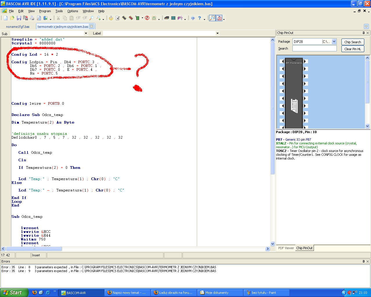

    witam powiem prosto co jest tu nie tak z konfiguracja lcd nie chce sie skompilowac program jest zywcem przepisany z ksiazki marcin wiazania a nie chce sie kompilowac

    Jedno polecenie w jednej linii, nawet, jeśli będziesz musiał przewijać. W Bascom przejście do następnego wiersza jest równoznaczne z postawieniem średnika w innych językach.
    Jeśli masz jakieś problemy z uruchamianiem programów z tej książki, ściągnij ze strony wydawnictwa BTC listing kodów. One na pewno się skompilują.

    W książce Marcina Wiązania jest napisany kod tak jak Ty masz w swoim programie tylko dlatego, że książka była drukowana na kartce papieru i nie zmieściła się tam jedna linijka kodu konfiguracji LCD z komentarzem. Zapisz tą linijkę kodu w ten sposób (w jednej linijce):
    Config lcdpin = Pin , Db4 = Portc.3 , Db5 = Portc.2 , Db6 = Portc.1 , Db7  = Portc.0 , E = Portc.4 , Rs = Portc.5

    dziki wielkie problem rozwiazany!!!
