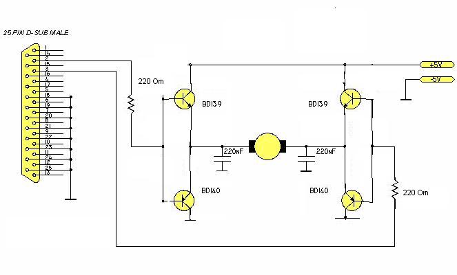

    Irek_K
    Poprzedni schemat oparty na wtórnikach emiterowych
    nie jest sbyt optymalny (straty napiecia na tranzystorach i
    są stosunkowo wysokie)
    Teraz kolejny schemat do wątku "Sterowanie silnikiem przez LPT" - propozycja układu do sterowania układem na napięcia ponad 5V.
    :idea: Schemat jest tylko projektem , ale nie widzę powodów by nie zadziałał.
    Wartości elementów:
    R1,R2 - 100 Om
    R3,R4 - wg zależności (Uzas-3.4V)*25/Isiln
    np. dla 12V i silniczka 12V/1000mA R3,R4=220 Om
    C1,c2 - 100n
    Wady: brak rezystorów między bazami a emiterami Q1-Q6 moze
    powodować przepływ prądu w stanie spoczynku (do kilku mA).
    Zalety: minimalizacja liczby części, nigdy nie zadziałają tranzystory
    z tej samej strony mostka naraz (nawet przy błędnym sterowaniu).
    Tranzystory Q1,Q3 mogą być na jednym wspólnym radiatorze i Q2,Q4 na drugim.
    :roll:

    Uwaga:
    Podane schematy dotyczą portu typu SPP .
    Z portami EPP/ECP nie będą działać (bo zamiast tranzystora mają rezystor 4k7
    który skutecznie ograniczy prąd wyjsciowy).
    Schematy wyjść są na http://www.manualy.sk/lpt.html

    kloszi
    A ja troszeczke się martwie o te tranzystorki (na samej górze schemat) czy by się jeszcze diody zabespieczające nie przydały przed przepięciami ??

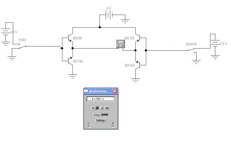

    Witam Panowie.
    Mam problem., otóż skonstruowałem schemat(patrz niżej) pod sterowanie kierunkiem obrotow silniczka pod port LPT ze srodowiska LabVIEW 7.1. I ten oto układ na wyjsciu daje mi napięcie nie przekraczajace 5V mimo iz na gorna linie zasilania daje wiecej niz 5V np.12V. Silniczek wiec kreci sie zbyt slabo i co z tym fantem zrobic. Zaznaczam iż nie jestem zawodowym elektronikiem. Bardzo prosze o podpowiedz i z gory dziękuje.
