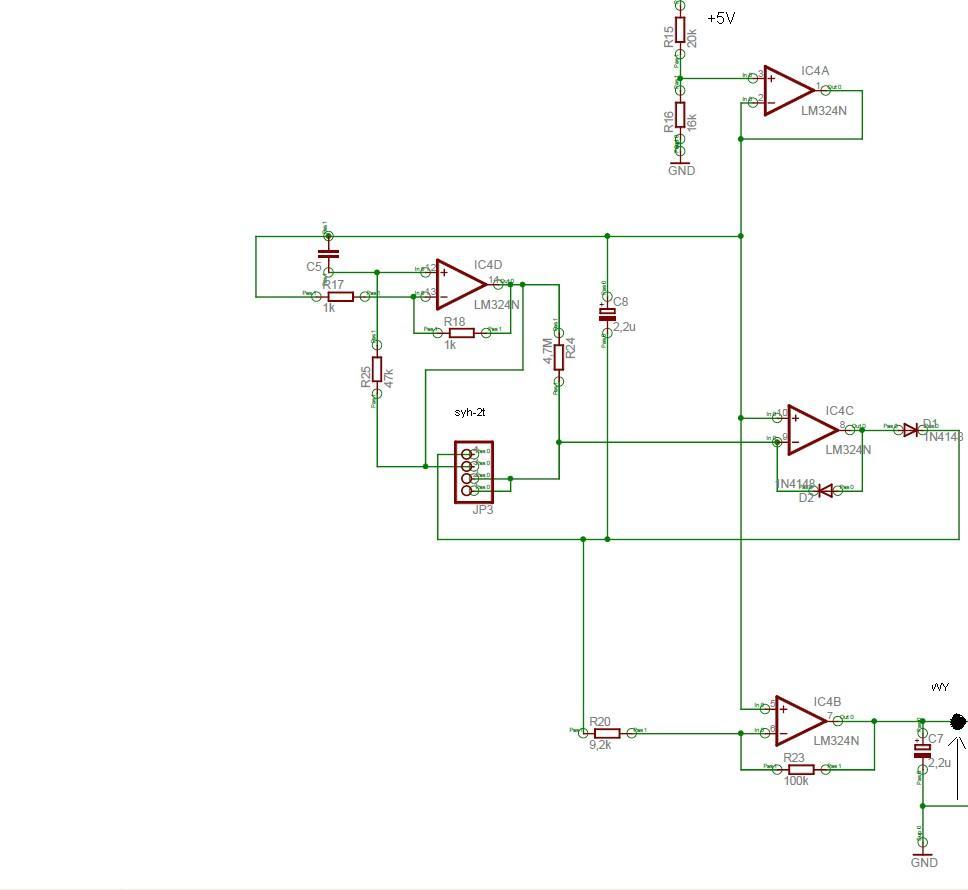

    Witam!
    Kupiłem czujnik wilgotności SYH-2T jednak do jego zasilania potrzebne jest 1Vrms AC 1kHz. Wiem że można wykorzystać PWM ale niestety potrzebny mi jest 1 timer i 1 counter więc to chyba odpada. Z linka http://rab.ict.pwr.wroc.pl/~kreczmer/wds/projekty/SPR/2005-06/charusta_wilgotnosciomierz.pdf widać że osoba zrobiła to na wzm. operacyjnych, niestety nie mam pojęcia co i jak,a dobrze by było coś wiedzieć. Niestety brakuje wartości kondensatora przy WO, sądzę ze też jest ważny. Zamieszczam wycinek tego co mnie najbardziej interesuje i proszę czy mógłby ktoś mi wytłumaczyć co tam się dzieje, albo zna inny sposób na zasilenie tego czujnika.

    Przecież podałeś linka do opisu. A Tam stoi jak byk, że:
    Czujnik wymaga zasilania zmiennym sygnałem 1VRMS o czestotliwosci 1kHz. Generator sygnału prostokatnego jest zrealizowany na układzie LM324. Nastepnie sygnał jest wzmacniany i podawany na wejscie przetwornika ADC wbudowanego w mikrokontroler ATMega8.

    Nol
    atom1477 napisał:
    Na moje oko z 10...33n.
    A nie 3,3nF? R25 na schemacie to 47k, a nie 4,7k, jak IMO mogłeś założyć.
    C5=1/(2*Π*R25*f)
    Mam prośbę do autora tematu - również posiadam SYH-2T, który czeka na zaprojektowanie obwodu kondycjonującego i lepsze czasy... Problem w tym, że w datasheecie nie ma opisu wyprowadzeń (albo jestem ślepy). Doszedłeś może do tego?

    Nol
    Jednak mój czujnik się w końcu doczekał. Wygrzebałem go z pudła i pomierzyłem. Termistor Rt znajduje się na wyprowadzeniach skrajnych, tj. 1 i 4 w datasheecie SYH-2T. Czujnik wilgotności jest na pinach środkowych, tj. 2-3. W schemacie z pdfa nie podoba mi się jedna rzecz - podłączenie do pinu nr 4 (czyli wspólnego potencjału referencyjnego dla czujnika) zmiennego sygnału wychodzącego z prostownika. Wrzucę ten schemat dziś do SPICEa i zobaczę jak to dokładnie działa. Może to ja popełniam błąd w analizie...

    Nol
    Ten schemat się kupy nie trzyma. Zacznę od tego, że dokładniejsze spojrzenie na generator ujawni, że nie ma on prawa działać - zamienione są na schemacie wejścia odwracające z nieodwracającym. Ponadto powyżej to jednak ja popełniłem błąd - wzór na częstotliwość generowania przebiegów nie może zawierać liczby PI, poprawny jest tutaj:
    C5=1/(2*R25*f), dla f=1kHz, R25=47k -> C5~10nF.
    Błędy można wymieniać dalej - brak separacji DC na wyjściu generatora itd.
    Ogólnie to mam wrażenie, że ten układ działa własnym życiem, a symulacje potwierdziły tylko moje przypuszczenia. Zamiennie polecam ten wątek. Są tam wymienione układy, które zostały już uruchomione i działają. Nikt tam nie pozapominał o impedancjach wyjściowych (buforowanie) i innych istotnych zjawiskach. Schemat z tego wątku IMO należy pogrzebać, chyba że ja czegoś nie zrozumiałem do końca
