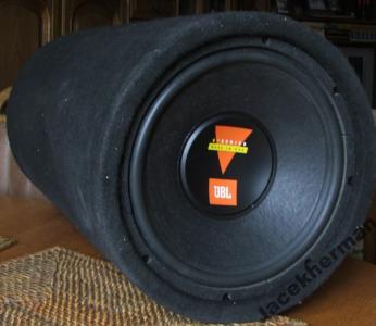

    Witam!
    Kolega kupił taki wzmacniacz i mamy z nim problem, ponieważ po dłuższym i głośnym graniu w samochodzie śmierdzi spalenizną,a wzmacniacz jest ciepły.
    Ma podłączony jeden głośnik JBL 4Ω w mostku.
    W instrukcji obsługi jest napisane,ze może tam być głośnik od 4-8Ω.
    Mnie się wydaje,ze trzeba by chyba głośnik z mniejszym obciążeniem 8Ω i problemy by ustały,ale mogę się mylić.
    Może głośnik ma nadpalona cewkę i robi za zworę,ale gra dobrze,przynajmniej mnie się tak wydaje.

    Jeśli wzmacniacz nie jest gorący i nie parzy to nie powinno nic z niego śmierdzieć. Lepiej sprawdź głośnik czy cewka się nie przypala, bo już kilka razy miałem okazję zobaczyć cały bagażnik w dymie u osoby która naśmiewała się z mocy peiyinga.
  • #10 6279488
    dayus
    Hmm.... żeby aż tak z głośnika śmierdziało... wiem, kopułka w membranie może być ciepła,a raczej napewno będzie ciepła,ale żeby aż tak śmierdziało.... Hehe. SPrawdzę to.
    W gwoli ścisłosci, był to subwoofer JBL GT Series Made In USA. Z tyłu jest jeszcze napis CT300. Więcej danych nie posiadam, jedynie mogę dać zdjęcie.
    Grzejacy i smierdzacy Peiying PY-A4E76R
  • #11 6280894
    mskojon
    wykręć głośnik, zobacz oznaczenia modelu i moc. Przegrzebałem wszystkie tuby jbl'a i nie znalazłem nic takiego. Ale podejrzewam że może mieć 200w albo i mniej.
  • #12 6281074
    dayus
    WLasnie juz to robilem i nic na nim nie pisze:/ Jest taka tuba w zakonczonych aukcjach i kosztowala 100zl,wiec nie jest to chyba nic rewelacyjnego.

    Podlącz pod 1 kanał a nie pod mostek i zobacz jak będzie grało.
