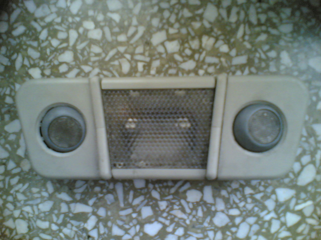

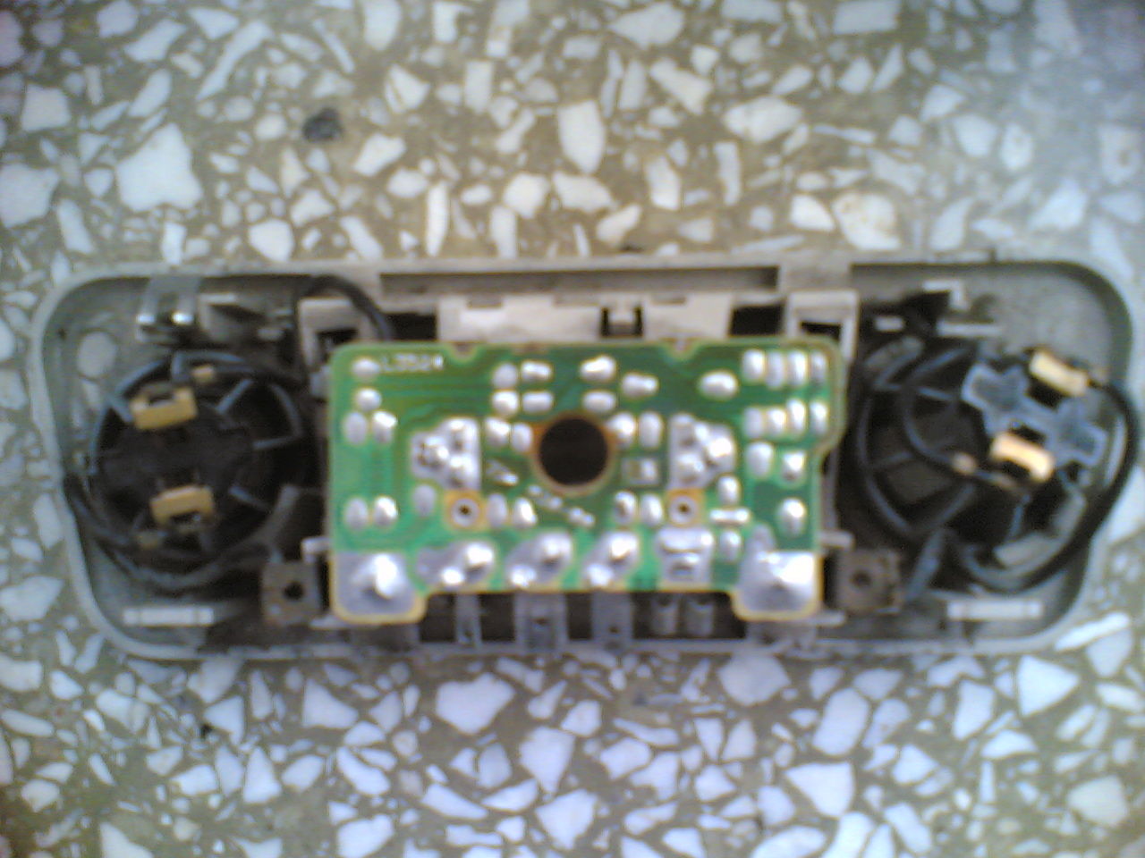

    Posiadam lampke od omegi b i mam ja zamontowana w astrze f ale działa tylko srodkowe swiatło po podłaczeniu + i -.Łacza kabelki odpowiednio zrobiłem zewszystkie lampki swieca.Ale chciałbym zeby lampka przygasała jak to ma miejsce w omega .Czytałem manual na http://astra.autokacik.pl/technika/napraw/lampka.html ale to sie tyczy lampki w astrze po 95 roku a ja mam astre 93 i miałem lampke w astrze bez zadnej plytki drukowanej.
    Zdjecia lamki od omegi z dwoch stron
    Lampka od omegi jak zrobic czasowe przygasanie
    Dzieki za pomoc

    Miałem taką lampkę z Omegi założoną do Astry i wszystko chodziło łącznie ze ściemniaczem.W Astrze masz chyba trzy przewody 30-czerwony(może z paskiem) 31-brązowy i 31b-szary(albo brązowobiały). W Omedze dochodzi jeszcze 15(Jeżeli się nie mylę). Przy sprawnej lampce wystarczy zmostkować 15 z 30. Powodzenia.

    niestety nadal brak przygasania

    wez ze szrotu przekaznik (włacznik czasowy oswietlenia ) podłacz pod światło i po sprawie koszt 5 zl max nie musi byc od astry

    A jak ten przekaznik wygląda mam cała instalacje od omega b czy tam będzie? Jak go rozpoznac
