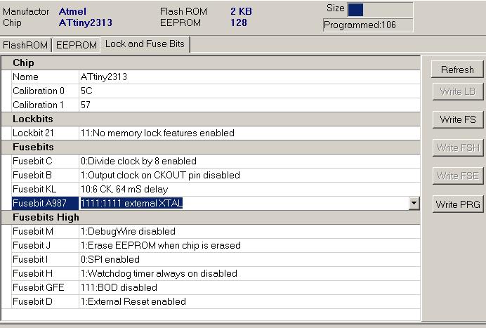

    Witam!
    Wiem, że jest tyle tego że aż wstyd znów pisać nowy temat, ale został mi ostatni procek a chciałbym się spokojnie pobawić w weekend...
    Proszę sprawdźcie, czy taka konfiguracja fusów przy rezonatorze 4MHz lub 7372800Hz będzie ok.

    Jak nie będą się czasy zgadzały to zmień Fusebit C = 1
    Pozdrawiam. Stefan
  • #4 6277815
    janbernat
    Ja bym jeszcze fusebit C ustawił, żeby nie dzielił przez 8.
    No- chyba ze chcesz.

    Ustawiłem tak jak mówiliście, również z bitem C, ale mam teraz problem z uartem. Program jest bardzo prosty:
    $regfile = "attiny2313.dat"
    $crystal = 4000000
    $baud = 9600
    Do
    Print "1"
    Wait 1
    Print "2"
    Wait 1
    Loop
    Jak odpalam terminal przychodzą same <0> :cry:
    Szukać czegoś w fusach jeszcze czy kombinować z programem?
    Sprawdziłem - Waitkey działa poprawnie... wyświetla znaki na LCD... nie działa tylko Tx :cry:
