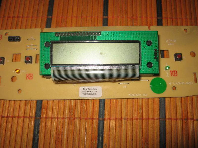

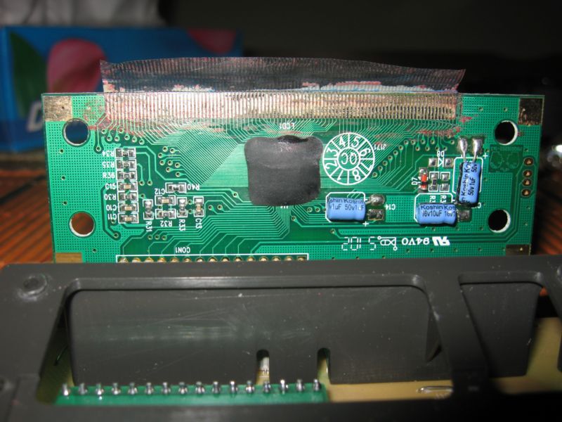

    Szukam wyświetlacza lub całego panela przedniego do w/w drukarki. Mam uszkodzony wyświetlacz - tasiemka wyświetlacza odkleiła się od płytki drukowanej - sam wyświetlacz jest sprawny. Może ktoś się orientuje gdzie mogę dostać taki wyświetlacz lub jak to naprawić??
    Przedstawiam foto:
    Wyświetlacz LCD HP CP1700

  • #4 6288905
    bahet
