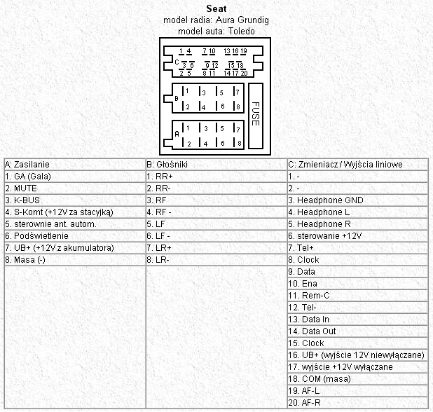

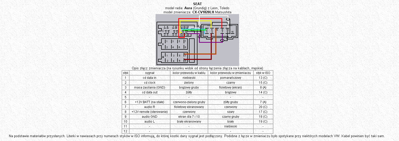

    Chciałem podłączyć do wtyczki od zmieniarki odtwarzacz mp3.
    Podłączyłem Lewy i Prawy kanał odraz masę 7, 9 ,10.
    Teraz żeby po wciśnięciu przycisku w radiu 6CD (czyli zmieniarka) pojawił się sygnał z mp3 muszę wysterować wejście. pytanie które ?
    Gdzie podać 12V i czy na chwile czy na stałe.
    Po lewej stronie jest gniazdo w radiu a po prawej wtyczka do zmieniarki.
    Wyjście na mp3 w odtwarzaczu CD AURA
    poniżej są gniazda w radiu
    Czy na C6 trzeba podać na stałe 12V ?
