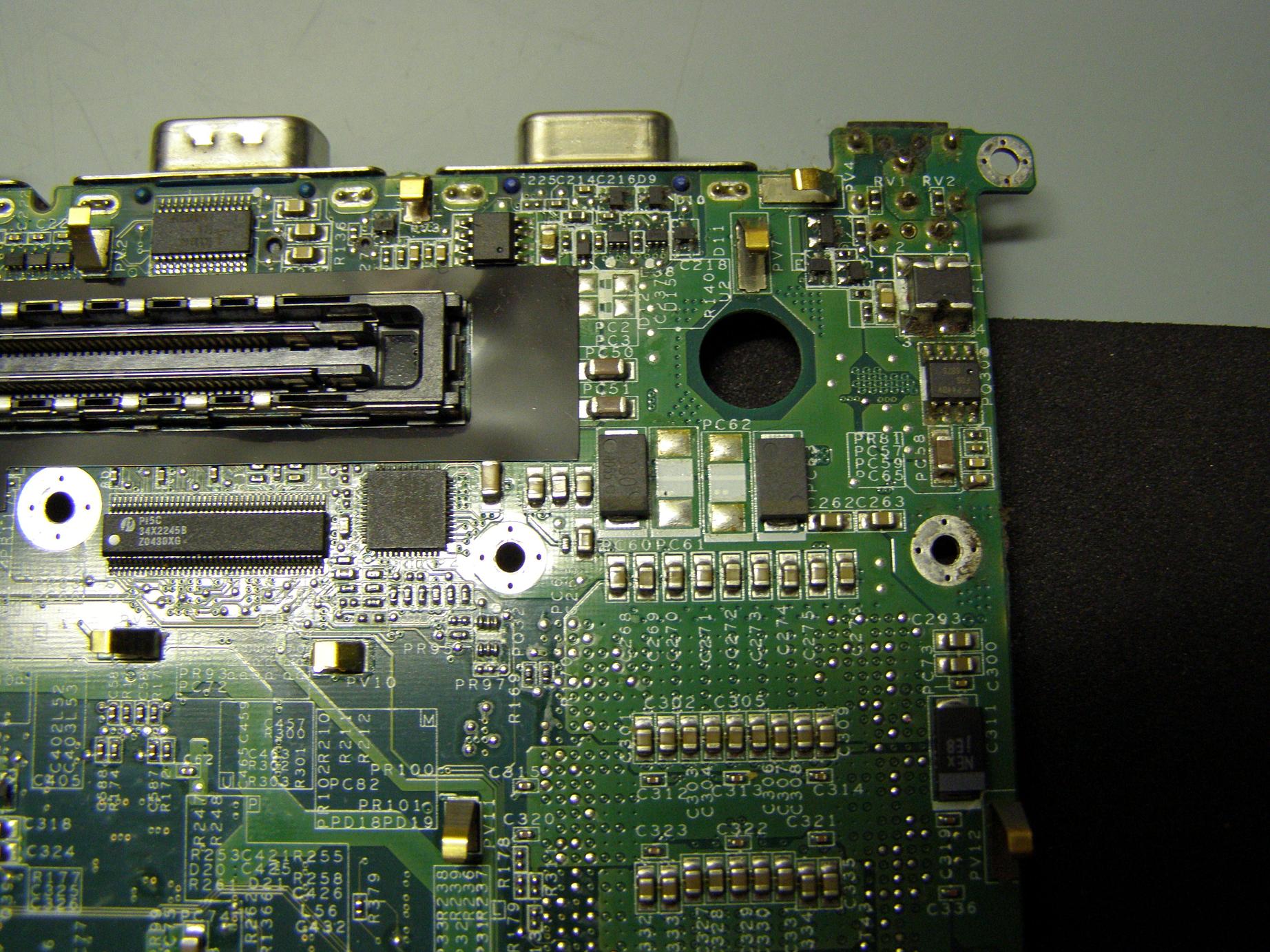

    Witam mam problem z laptopem DELL D610, otóż nie chce się włączyć. Nie jest to mój laptop, więc wersja co usłyszałem to jest taka że 3 dni nie był ruszany i nagle przestał działać. Bateria w nim to już wrak więc nie brać jej pod uwagę. Chodzi o to, jakby w ogóle zasilanie do niego nie dochodziło, z tego co czytałem to możliwe że bezpiecznik w nim poszedł tylko pytanie gdzie on jest dokładnie. Miernikiem sprawdzałem napięcie na wtyczce od zasilacza to jest ~2V mniej ale myślę że to nie powinno mieć wpływu na to. Podłanczałem HDD,CD_ROM, kość ram też wyciągnąłem i włożyłem i nadal nic kompletnie nie reaguje. Sprawdzałem też miernikiem baterie od biosu i też ma prawidłowe napięcie 3V i też ją wyciągałem i wkładałem i nic.
    Rozebrałem tego lapka na części pierwsze i mam pytanie czy ktoś z was może wie, które to to ten nieszczęsny bezpiecznik
    Zdjęcia wklejamy za pomocą przycisku "Dodaj obrazek".
    mat_ed
    Ma ktoś może jakiś pomysł, albo wie coś na temat tego bezpiecznika? Spalenizną nie śmierdzi opalenia też nigdzie nie dopatrzyłem się.

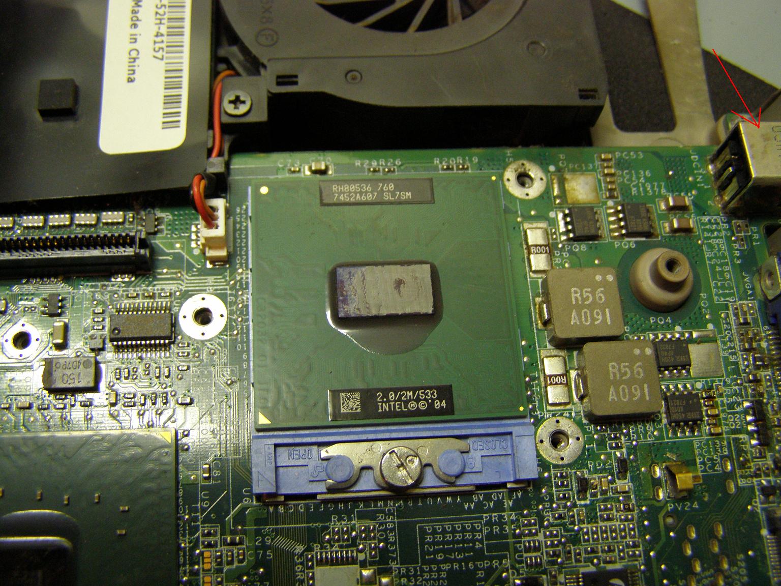

  • #3 6278329
    gulek5
    Posty: 123
    Ocena: 10
    Gniazdo zasilania oznaczone czerwoną strzałką.

    Nie bardzo to widzę, a jak wygląda druga strona?
    Tutaj masz przykład, jak może wyglądać taki bezpiecznik (element PF1).
    Prześledź przede wszystkim ścieżkę plusa zasilania poczynając od gniazda.
  • #5 6278875
    gulek5
    Posty: 123
    Ocena: 10
    Nie wiem jak wy ale ja tu nie widzę żadnego bezpiecznika, gniazdo zasilania jest w górnym prawym rogu.

  • #7 6280043
    gulek5
    Posty: 123
    Ocena: 10
    Załóżmy że FL1 to ten bezpiecznik i czy wogóle jest omozliwa jego wymiana, ponieważ żadnych oznaczeń nawet nie ma. W domowych warunkach na pewno tego nie zrobię, więc ile mogła by kosztowac wymiana takiej jednej części?

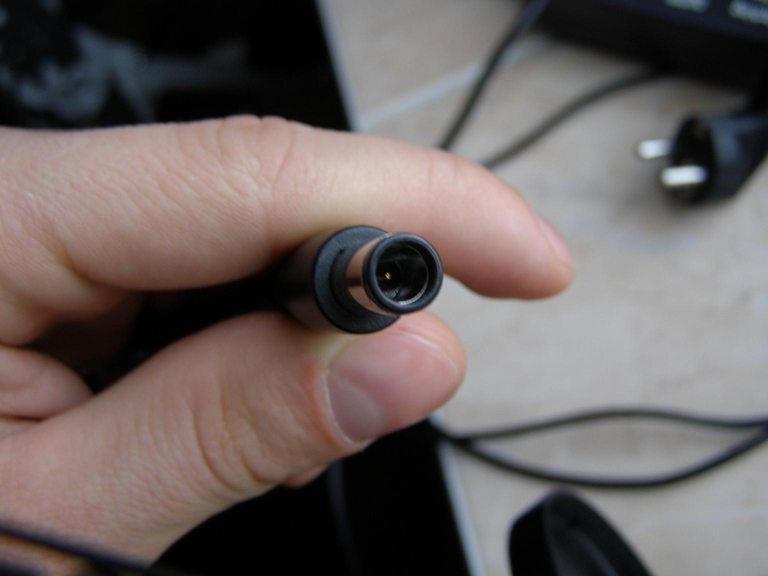

  • #9 6280632
    gulek5
    Posty: 123
    Ocena: 10
    Sprawdzałem miernikiem to bezpiecznik ma przejście.
    Jeszcze raz przyjżałem się zasilaczowi i mam jedno pytanie, napięcie jest na zewnątrz i wewnatrz tej wtyczki niecałe 19V, lecz na bolcu nie ma żadnego napiecia. Tak ma być?
    Dell D610 - lokalizacja bezpiecznika przy braku reakcji na zasilanie
    #10 6281193
    jurek1980
    Posty: 866
    Pomógł: 72
    Ocena: 63
    Tak ma być. Bolec środkowy to identyfikacja zasilacza. Połóż płytkę tak by nie zwierała do niczego. Podłącz zasilacz i zobacz co się stanie. Zmierz napięcie na samym gnieździe zasilania i zobacz czy jest. Jak nie to na spokojnie trzeba prześledzić ścieżki i zobaczyć czy coś ginie. A i na podłączonym zasilaczu posprawdzaj ręką czy coś się nie grzeje za mocno. Jak poczujesz grzanie to wiesz że coś w tym miejscu jest nie tak.

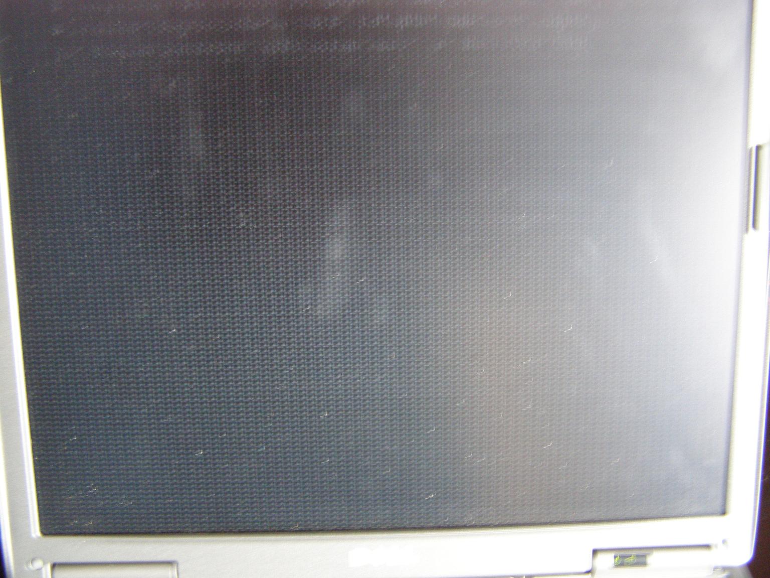

  • #15 6289457
    gulek5
    Posty: 123
    Ocena: 10
    Udało mi się pożyczyć lapka i uruchomił się z baterii i zasilacza jego, czyli wiadomo że musiało być jakieś zwarcie czy co po mój zasilacz nie działa prawidłowo. Lecz gdy uruchomił się lapek to ujrzałem nie miły widok, otóż chyba poszła również karta graficzna zintegrowana z płytą.
    Ma ktoś może jakiś pomysł, cz płyta główna do wymiany?
    Może to być wina procesora?
    #16 6290696
    PitD
    Posty: 3946
    Pomógł: 428
    Ocena: 233
    Jak masz D610 z Intelem jako grafiką to jeszcze podmień pamięci.

  • #17 6291331
    gulek5
    Posty: 123
    Ocena: 10
    Z nieba mi spadłeś, lapek śmiga jak wcześniej, tylko nowy zasilacz kupić. Łeb dał bym sobie odciąć, że zamieniałem ramy miejscami ale czemu teraz dopeiro zadziałało... ważne że działa. Wielkie dzięki.
