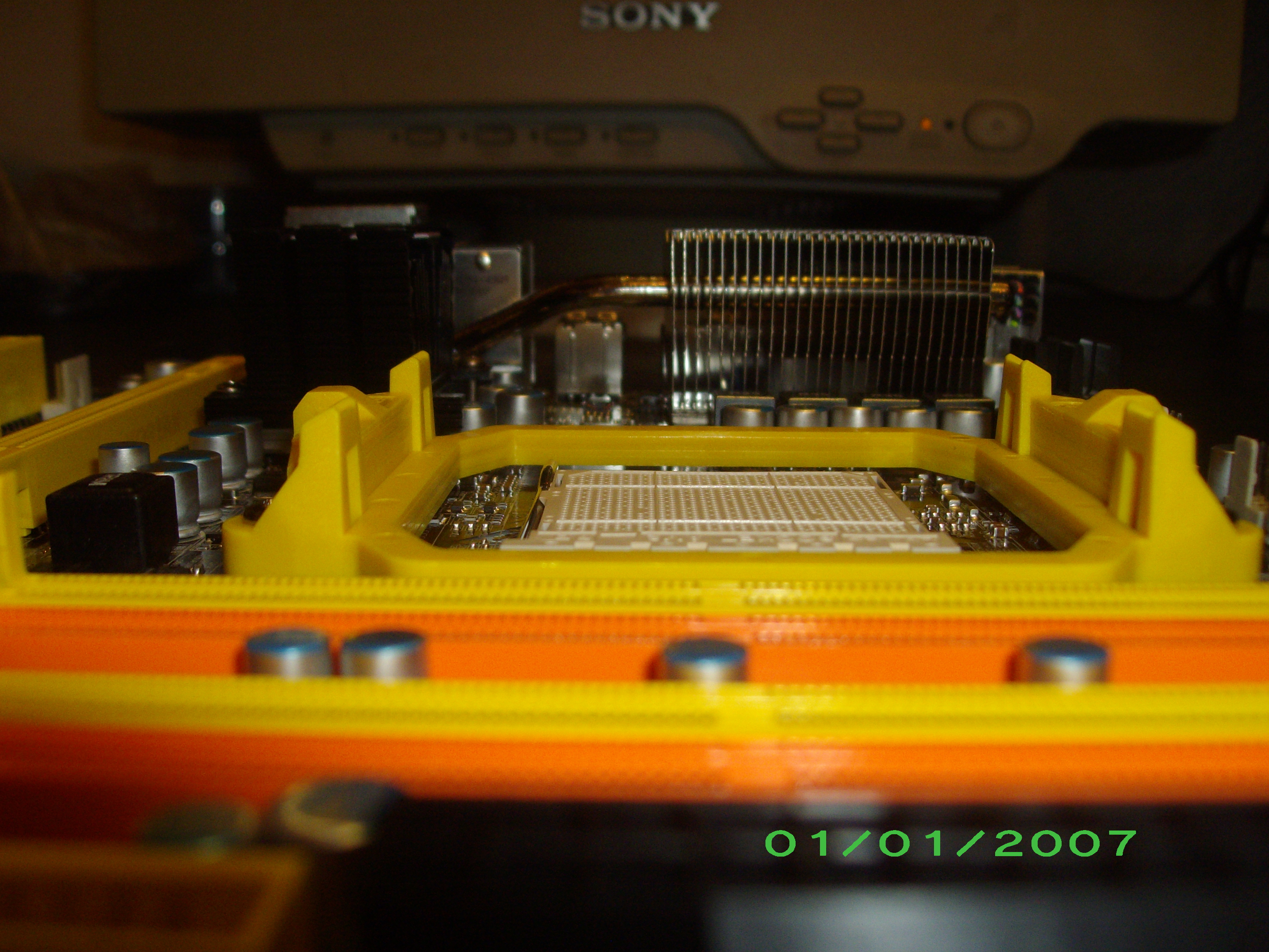

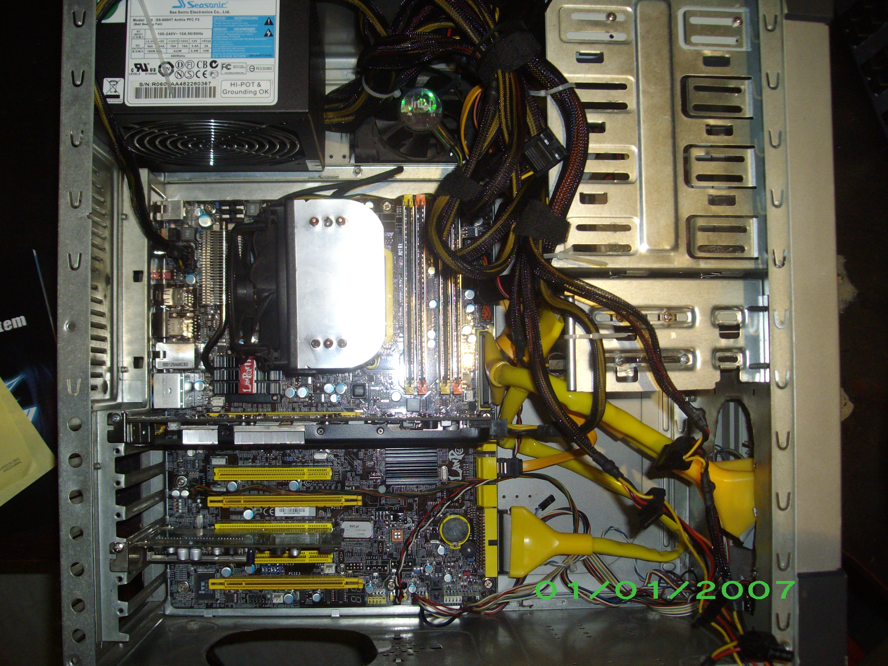

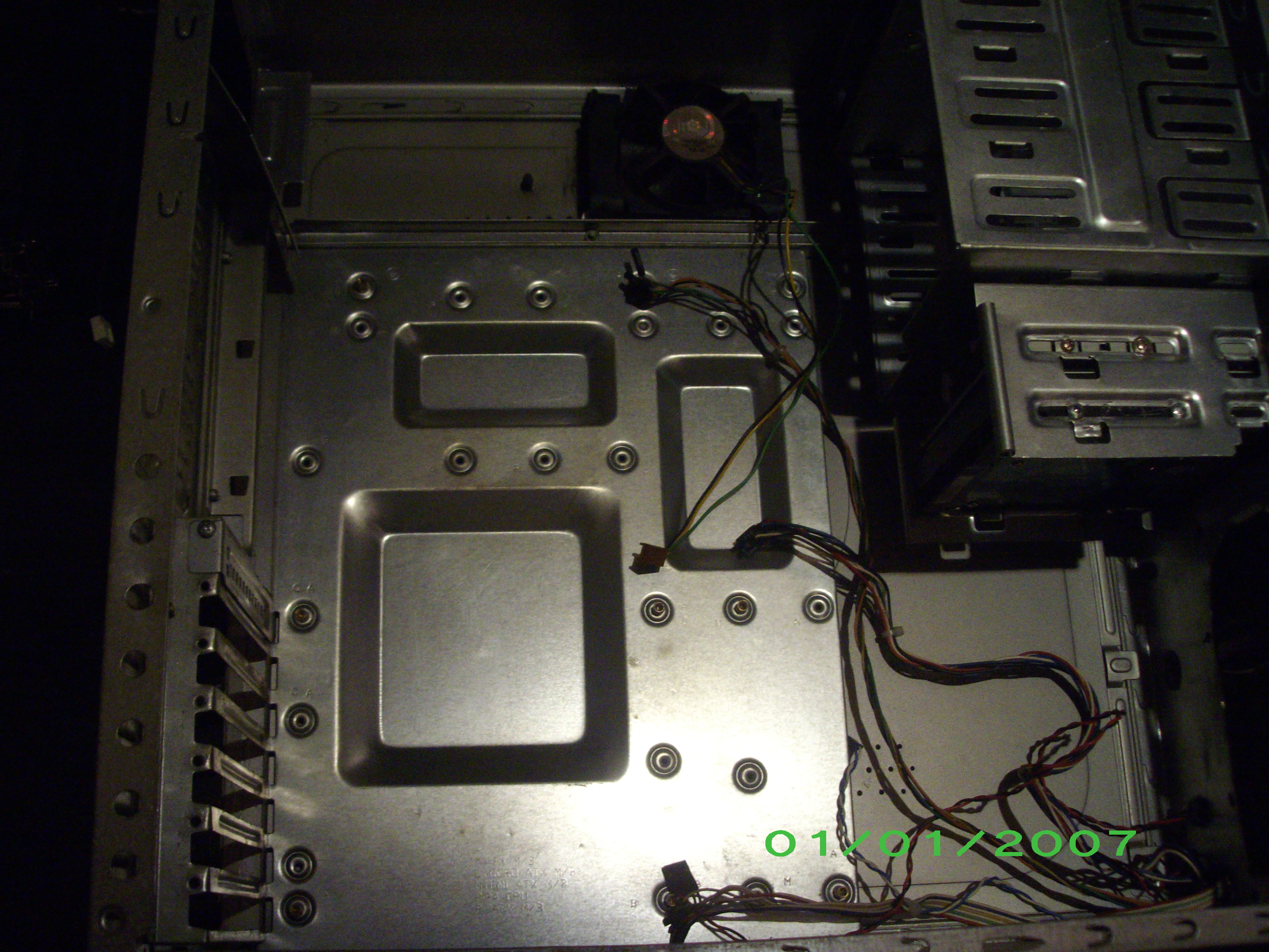

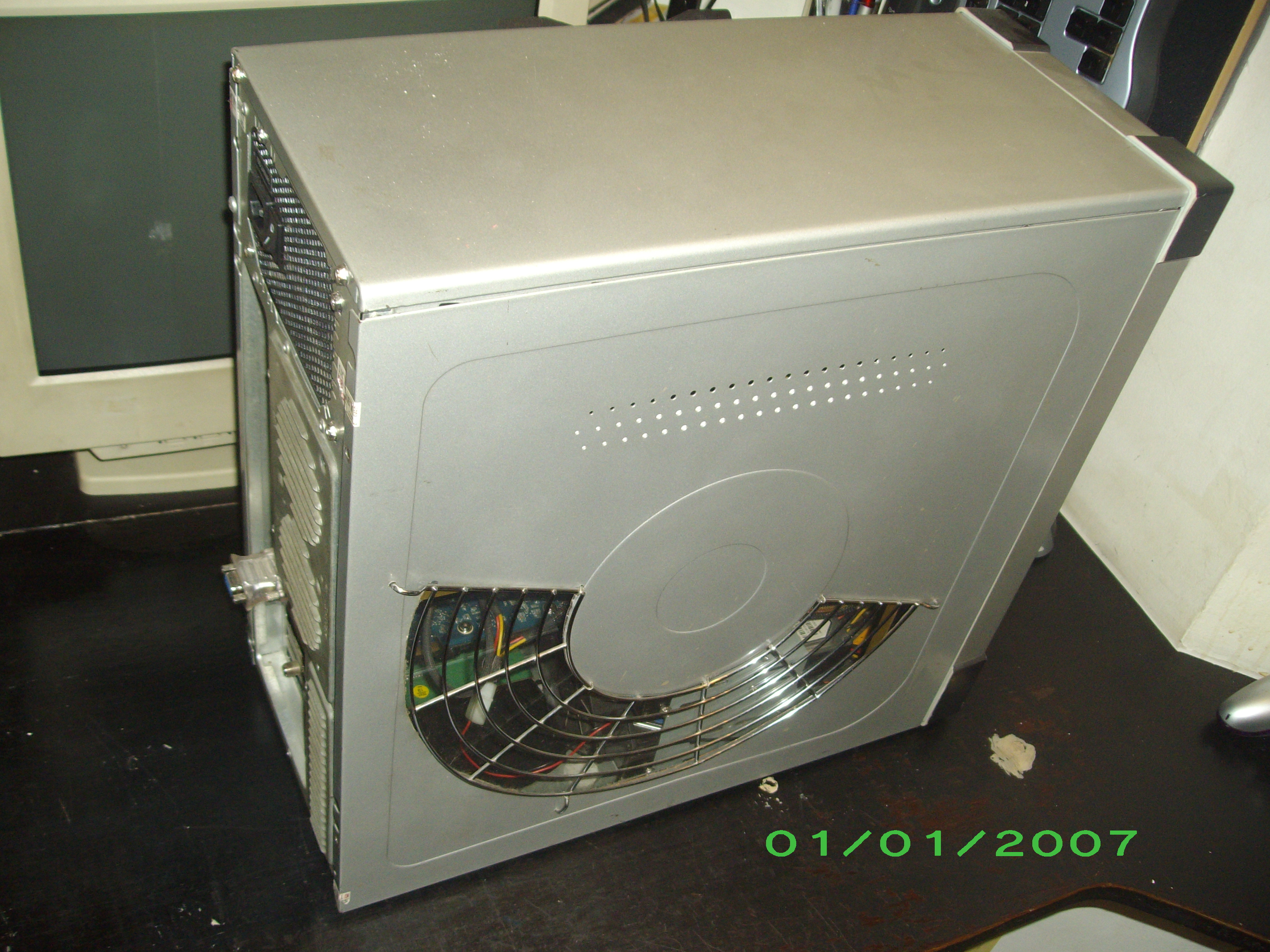

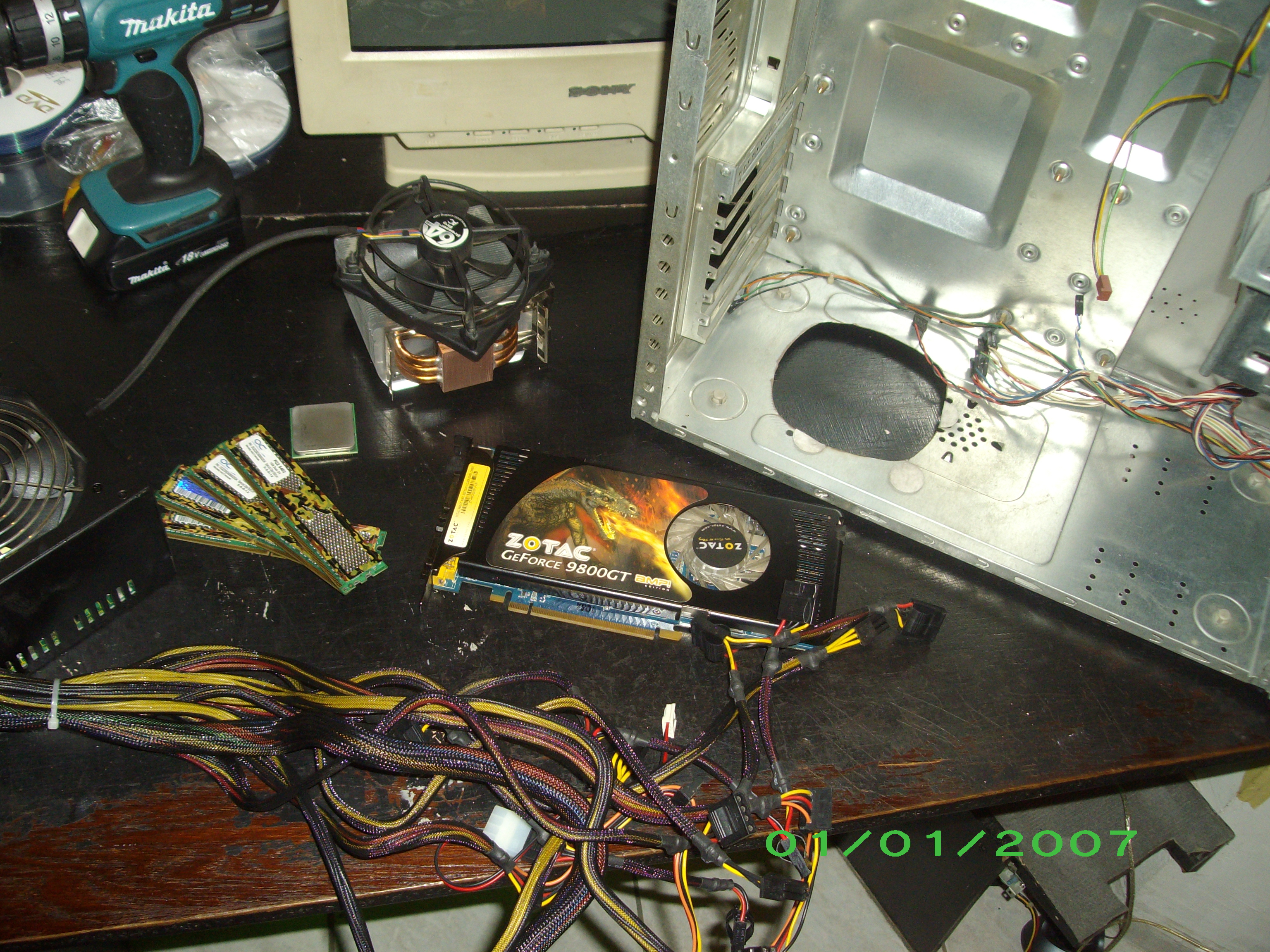

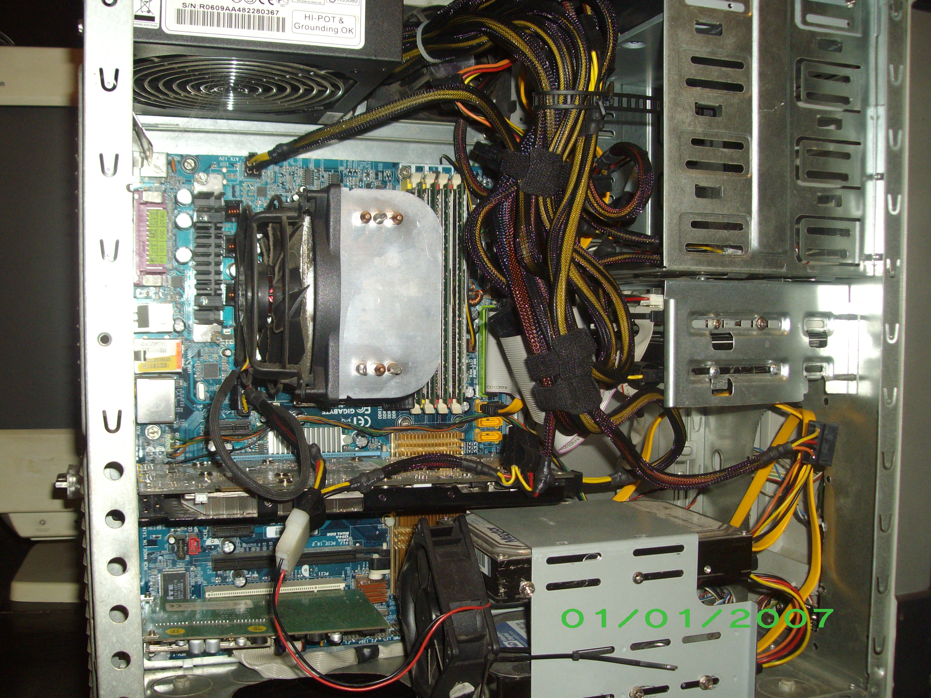

    Przystąpiłem więc do wymiany - Buda na stół i do roboty .
    DFI LanParty DK + Athlon X2 5200 podkręcanieDFI LanParty DK + Athlon X2 5200 podkręcanieDFI LanParty DK + Athlon X2 5200 podkręcanie
    Budę wyczyściłem, powkręcałem prawidłowo nowe kołki , wywaliłem kilka blaszanych elementów które planowałem już od dawna , oczyściłem pozostałe podzespoły i zabrałem się za nowy zakup .

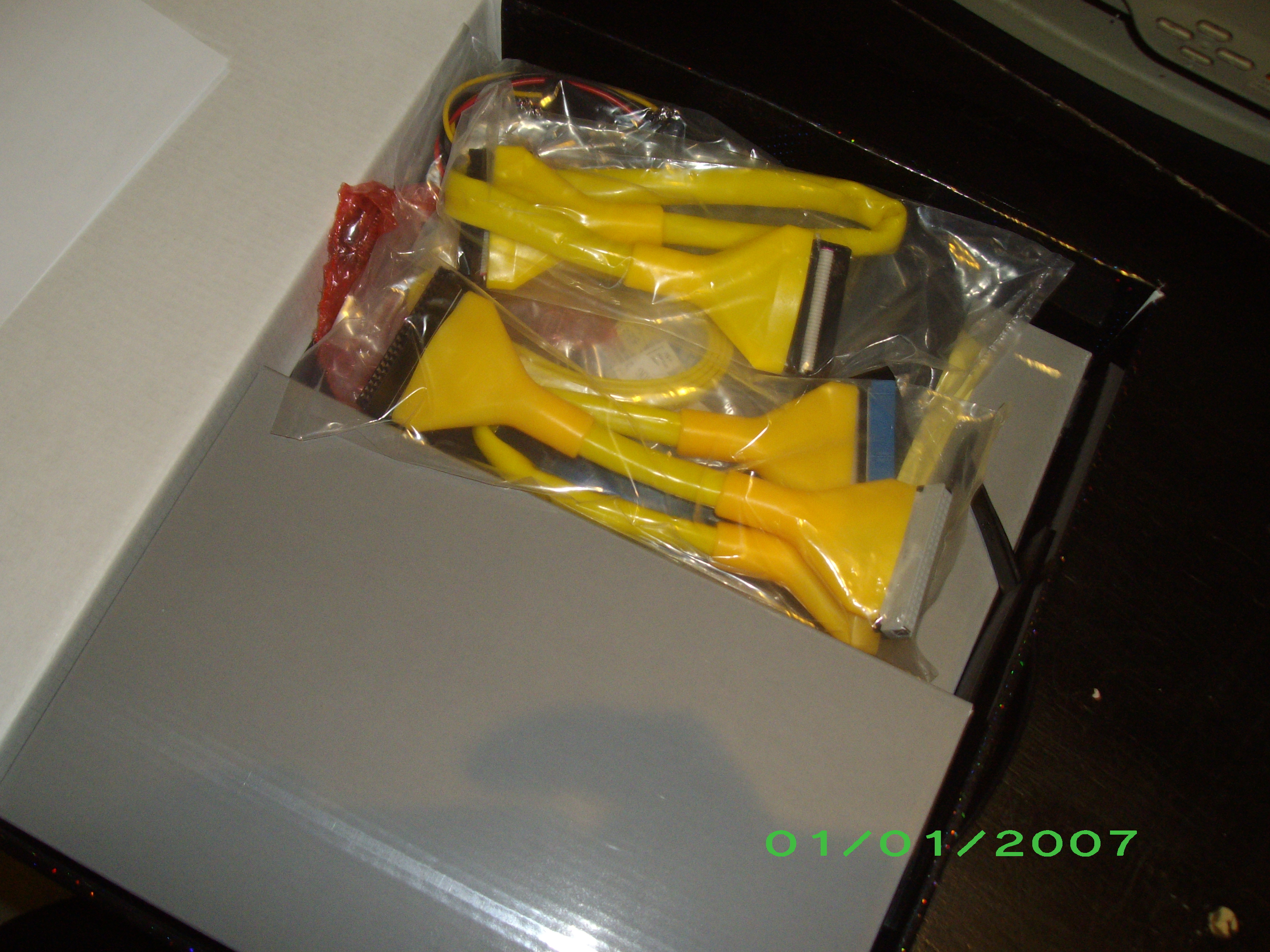

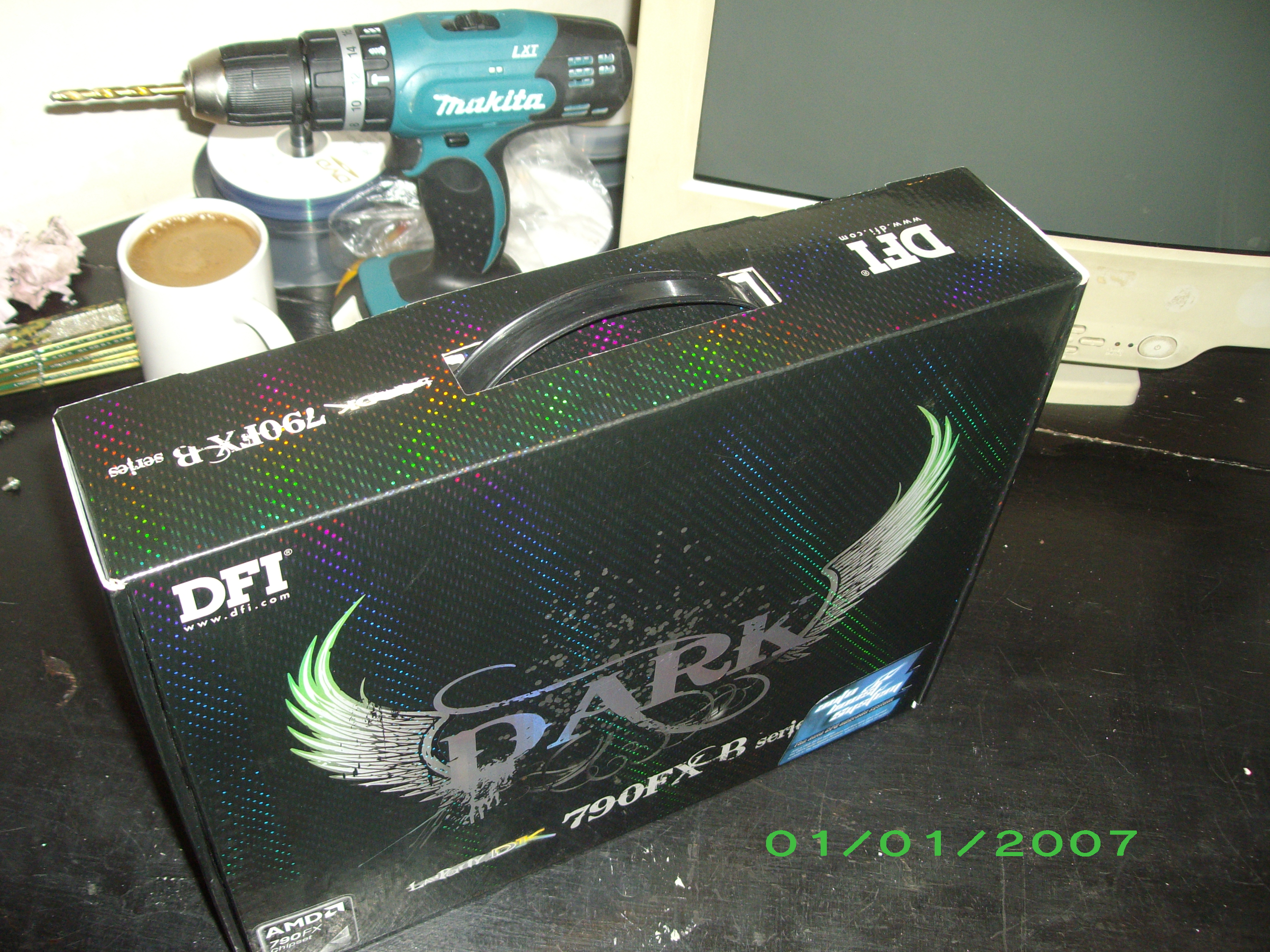

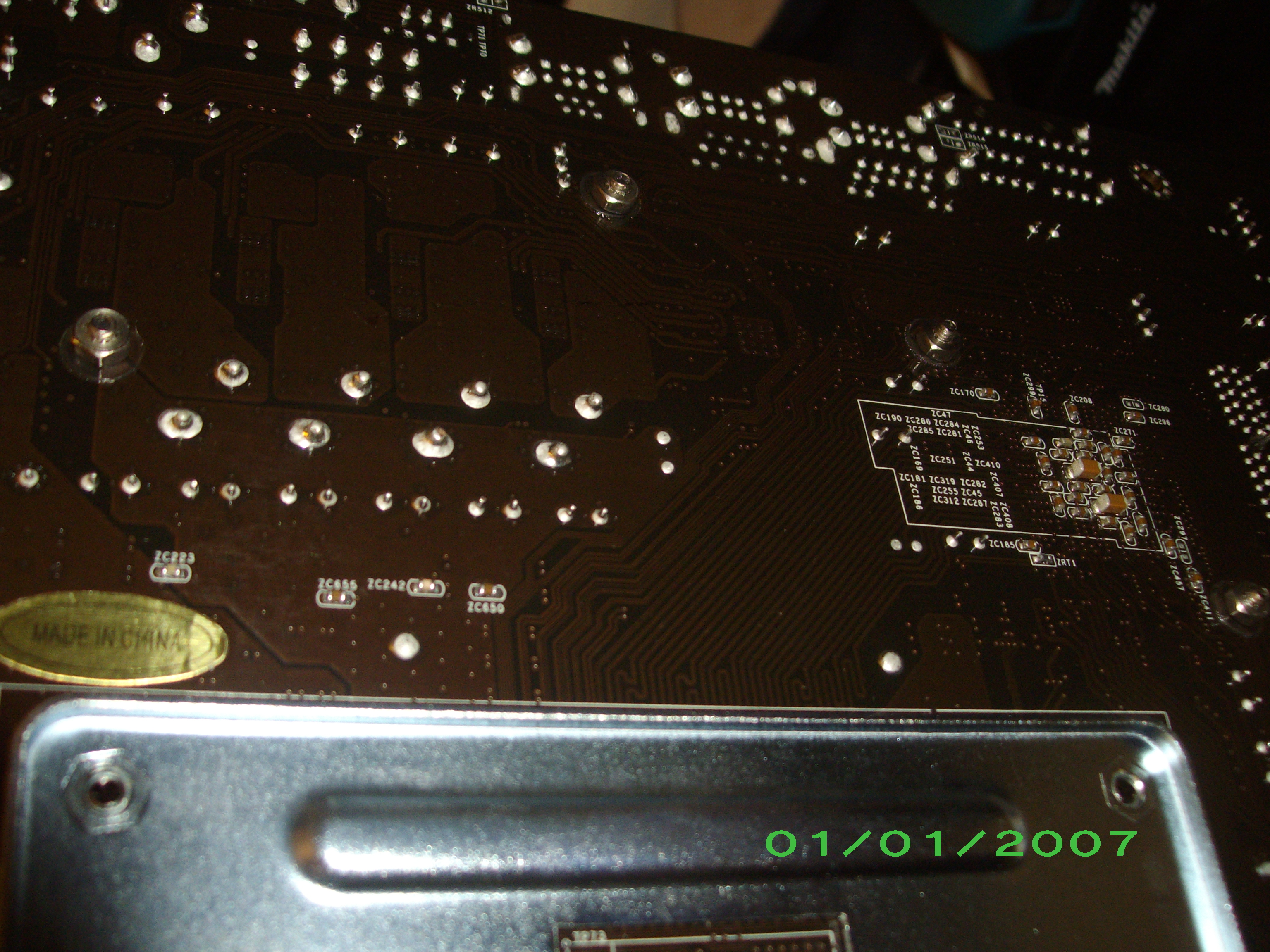

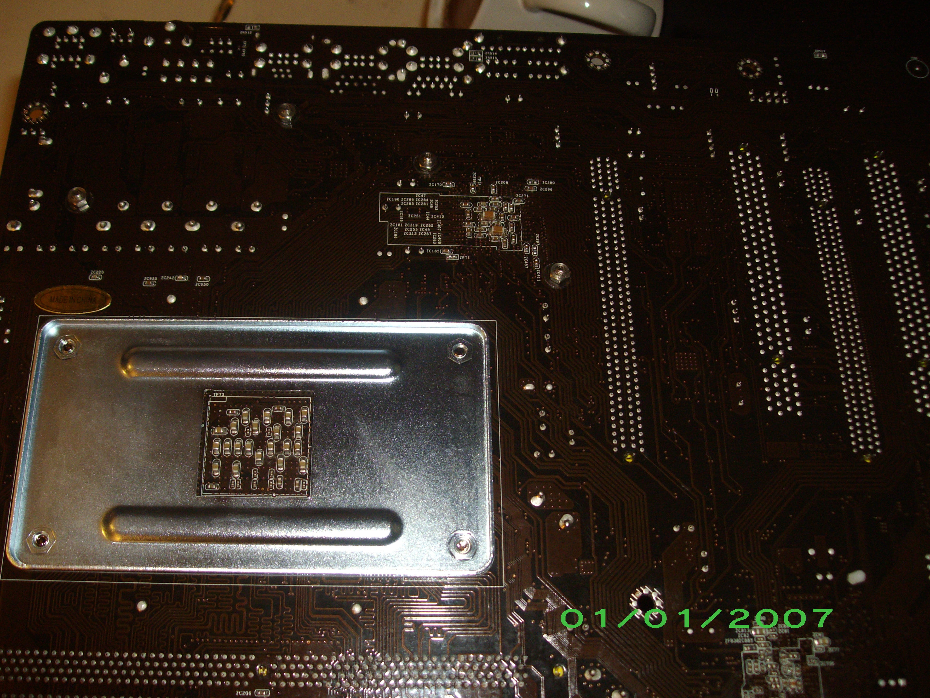

    W pudełku zastałem nie tylko płytę gł. ale i kable , zworki i inne przydatne drobiazgi .
    Zaskoczyła mnie metoda mocowania radiatorów , najczęściej są one wpinane w płytę gł. spinkami ze sprężynką ale w tym wypadku przykręcono je stabilnie śrubami .

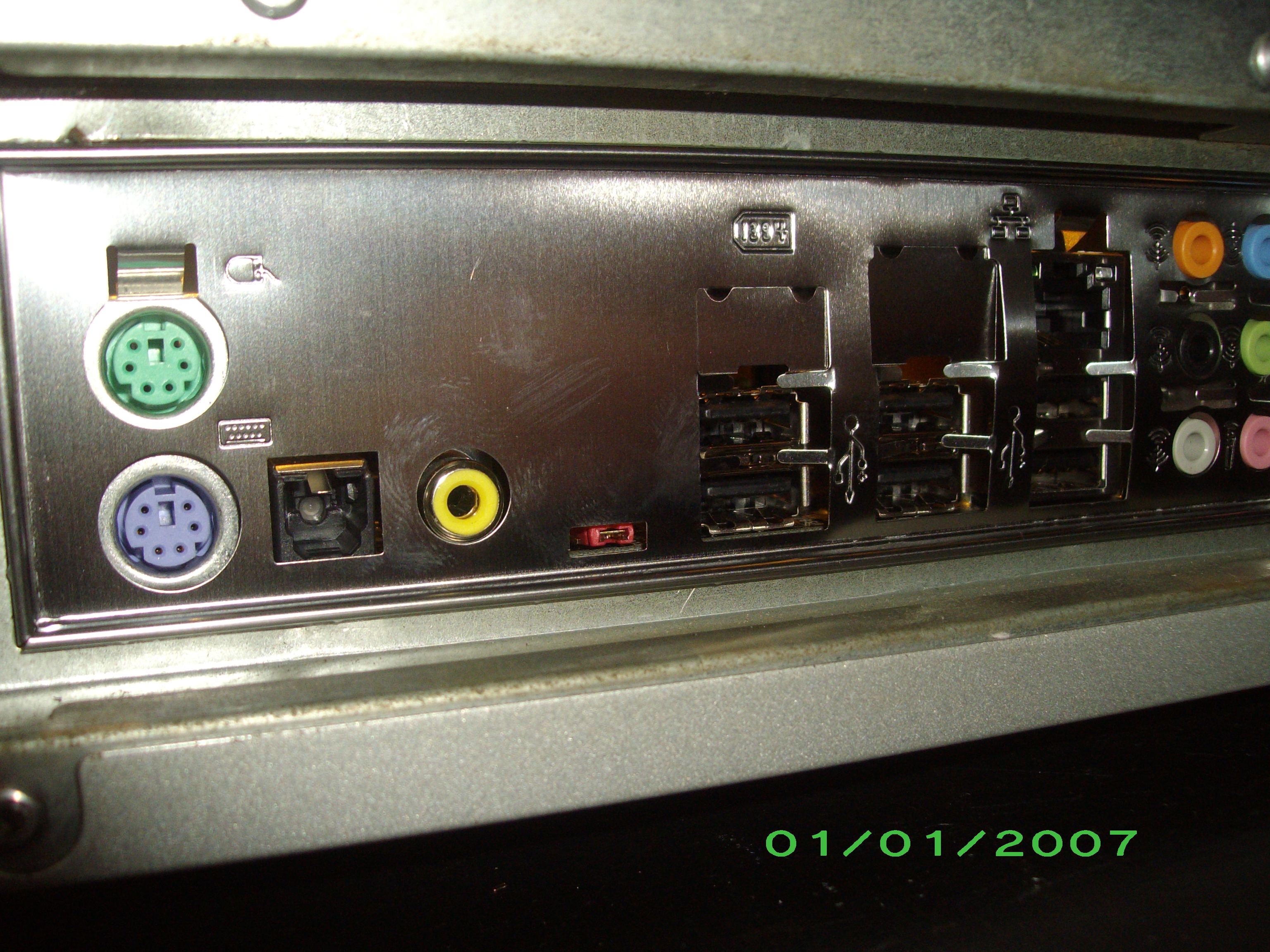

    Kolejnym zaskoczeniem było zastosowanie w tej płycie gł. dwóch zworek od resetu BIOS - jedna standardowo obok baterii , a druga w tylnej części płyty gł. tuz obok gniazd USB , co pozwala na resetowanie BIOS bez rozkręcania obudowy .

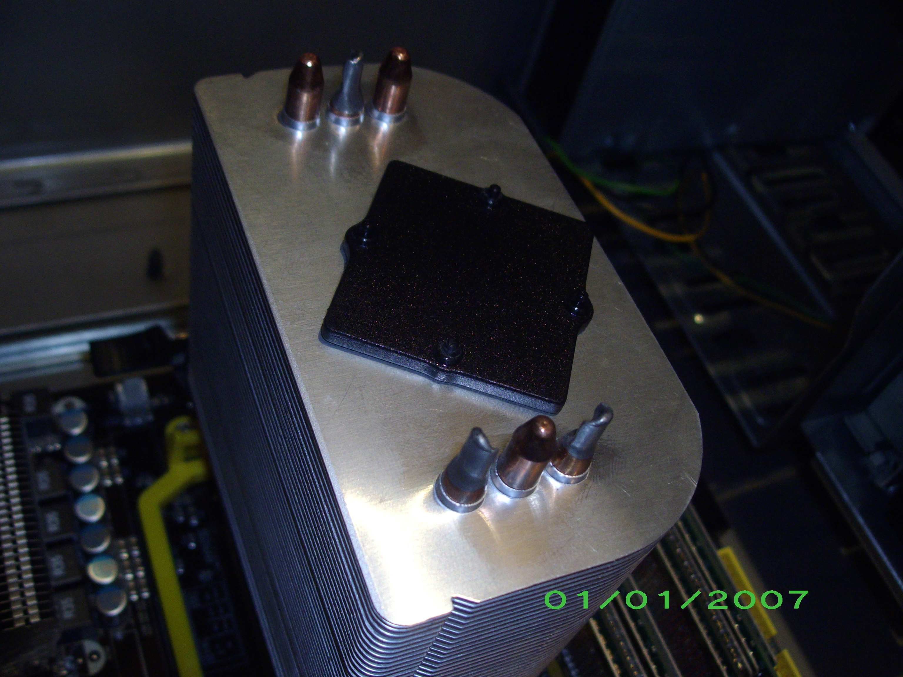

    Niestety nie obeszło się bez przeszkód - pierwszą przeszkodą jaką napotkałem podczas montażu było brak miejsca na radiator procesora , musiałem odciąć jeden mały "bolczyk" podtrzymujący wentylator , to udało mi się szybko przeskoczyć , ale napotkałem drugi problem .
    Mianowicie koszyk mocujący radiator miał troszkę inaczej ustawioną wysokość haków do napinacza radiatora - nie mogłem dopiąć radiatora , mając obawy że zgniotę lub zerwę coś na płycie gł.
    Już miałem rozglądać się po szafkach za innym radiatorem , ale zauważyłem że między miedzianą podstawą a dociskiem radiatora znajduje się plastikowa ramka , po jej wyciągnięciu radiator wraz z dociskiem spasował idealnie - To pomocna informacja dla tych co też napotkają ten problemik - na zdjęciu zamieściłem tą plastikową ramkę .
    Pierwsze uruchomienie poszło bez najmniejszych problemów , skonfigurowałem wstępnie BIOS i zainstalowałem nowy system .
    Za chwilę biorę się za testy a o wynikach dam znać w nowym temacie - Ranking 3DMark 05 - jak tylko zostanie rozpoczęty .

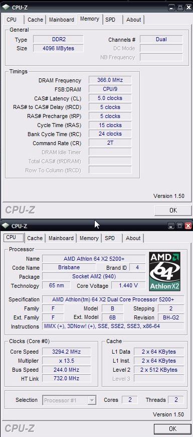

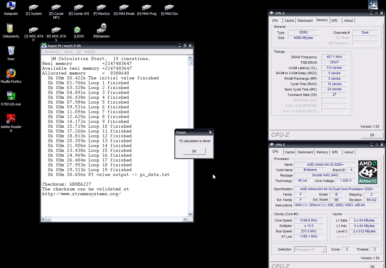

    Ten procesor nie najlepiej nadaję się do OC ale udało mi się uruchomić komputer z częstotliwością procesora 3200Mhz co było nie możliwe na GA .
    Niestety jeszcze mu daleko do stabilności - muszę go " dogłaskać ".

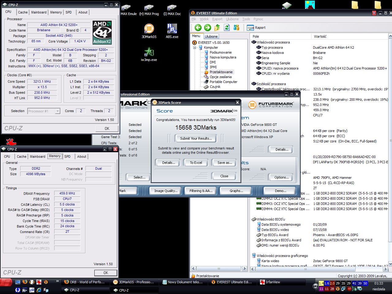

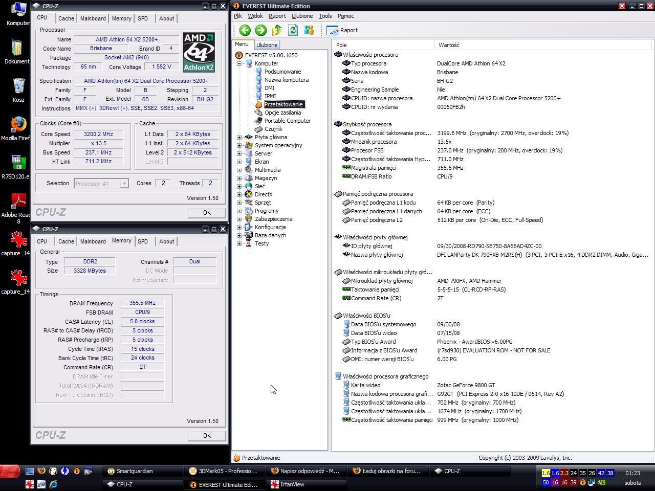

    Wracając do tematu , zmniejszyłem lekko HT i popuściłem na pamięciach by ustabilizować procesor , no i już mam pierwsze wyniki :
    14891 3DMarks 05
    Temperatura podczas testu dochodziła do 52°C a zaraz po nim spadła momentalnie na 30° i tak się obecnie utrzymuje - myślę że to za sprawą podniesionego napięcia procesora - za chwilkę opuszczę je w dół , ale za nim , to sprawdzę czy pójdzie wyżej .
    Luknijcie w te ustawienia - może coś ważnego pominąłem - przez tą starą płytę GA lekko zardzewiałem w temacie :D
  • #6 6279065
    Mery84
    Nie za duże Vcore na 3.2GHz? Brisbane 5200 jest 2.7GHz i stock Vcore ma 1.35V. Jeśli do 3.2GHz potrzebujesz +0.2V to radzę zorganizować dobre chłodzenie jeśli chcesz powalczyć dalej.

    Po wszelkich testach i różnych kombinacjach procesor stabilnie pracuje do około 3200Mhz , po wyżej tej częstotliwości zaczynają się problemy .
    Podnoszenie wyżej napięcia rdzenia nie daje nic nowego oprócz wzrostu temperatury .
    Nie wiem czy to koniec możliwości tego procesora - obecnie szukam innych wyników OC na rdzeniu Birsbane .
