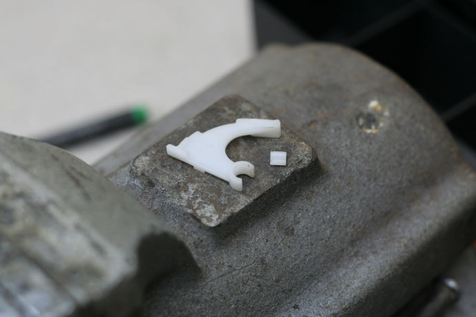

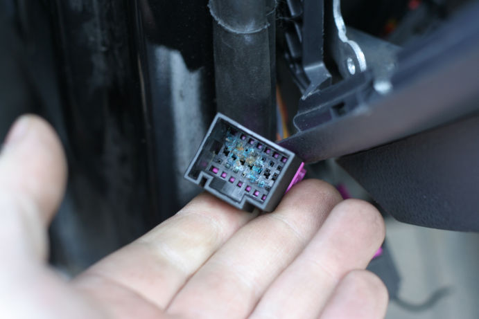

Objawy. Samochód po zamknięciu za chwilę otwierał się i opuszczał szyby.
Po długich bojach znaleźliśmy usterkę. Wszystko na fotkach. Po złożeniu jest mały problem bo po przekręceniu kluczyka w lewo czy w prawo auto można tylko otworzyć - nie da się go zamknąć centralnym z kluczyka.
Pytanie mam do kogoś kto zamek już otwierał - czy to jest dobrze złożona elektronika i mechanika zamka (foto) ?? Bo powoli nie jestem już pewien. Wszystkie switche działają. Wiązki posprawdzanie. Auto ma moduł komfortu który działa prawidłowo z kluczyka w prawych drzwiach - niestety od strony kierowcy sa jaja. Przechodził ktoś kiedyś taki problem??
