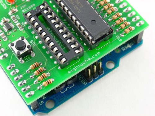

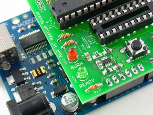

    Autor podczas eksperymentowania z mikrokontrolerem ATmega168 przez przypadek ustawił fuse bit "rstdisbl", co spowodowało, że procesor stał się bezużyteczny. Konstruktor się nie poddał i zbudował układ do programowania AVR-ów przy pomocy rzadko używanego wysokonapięciowego trybu równoległego. Urządzenie składało się z arduino i kilku dodatkowych elementów, a kod programu miał zaledwie kilkadziesiąt linijek, lecz po skonsultowaniu pomysłu z innymi programistami zdecydował się na skonstruowanie specjalnego modułu dołączanego do płytki arduino. Modułu tego można używać do zmiany wartości dowolnego fuse bitu w większości mikrokontrolerów AVR.

    Mam pytanie po co tam arduino ??
    czy nie lepiej było by podłączyć pod port równoległy i napisać program pod pc?

    W zasadzie jest to błędne myślenie, powiedzmy, że nie do końca w "rozsądnym kierunku" a to za sprawą HVProg
