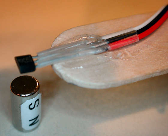

    Jeśli masz styczność z magnesami i czasem potrzebujesz sprawdzić ich polaryzację lub zbadać pole magnetyczne, to jest to urządzenie dla ciebie. Układ składa się z timera 555 skonfigurowanego jako VCO (generator przestrajany napięciem), buzzera piezo, czujnika Halla oraz kilku elementów pasywnych. Jeśli w pobliżu nie ma żadnego pola magnetycznego, NE555 wytwarza za pośrednictwem buzzera dźwięk o stałej wysokości. Gdy czujnik Halla wykryje pole, zmienia napięcie sterujące pracą VCO, a przez to również częstotliwość wytwarzanego dźwięku. Ton zmienia się w zależności od różnicy odległości do obu biegunów, więc z łatwością można określić polaryzację badanego magnesu.

    Gdzie można dostać ten czujnik halla?

    Możesz np wylutować z telefonu komórkowego z klapką.Np w motoroli v3 jest na taśmie ;) Szukaj też pod nazwą hall sensor.
    Tak się składa ze mam parę taśm od v3 i właśnie patrze i go widzę w wersji smd ;)

    częściej znajduje go w silnikach krokowych z cd-romu stacji dyskietek itp

    Witam ! Można kupić np. tutaj -> http://www.maritex.com.pl
    Te czujniki z wentylatorów silników krokowych i CD sie do tego nie nadają te urządzenia korzystają z czujników unipolarnych bądź bipolarnych a tutaj zastosowano liniowy czujnik halla który przetwarza liniowo wartość pola magnetycznego na napięcie.

    ss49 (albo s49) w Krakowie można kupić w cyfronice a ok. 7 zł :)

    "Te czujniki z wentylatorów silników krokowych i CD sie do tego nie nadają te urządzenia korzystają z czujników unipolarnych bądź bipolarnych a tutaj zastosowano liniowy czujnik halla który przetwarza liniowo wartość pola magnetycznego na napięcie."
    Okazuje się, że te z CD się nadają i są liniowe. Wykorzystałem kiedyś taki czujnik w prostym wskaźniku pola magnetycznego, do którego wystarczyło podłączyć zwykły miernik.
