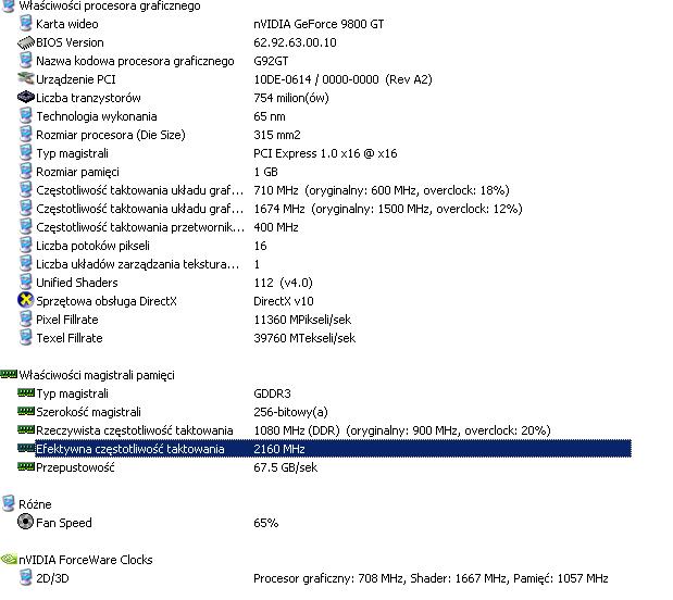

    Witam, mam pytanie odnosnie clocków na karcie 9800gt super + palit ,
    otóż znalazłem na allegro 2 takie same karty ale z innymi parametrami
    pierwsza
    z Engine Clock 650 MHz
    i Memory Clock 2000 MHz
    i druga
    z taktowaniem GPU 600 MHz i taktowaniem Pamięci z 900 MHz
    a więc czy te 2 karty naprawde sie tak różnią czy są podane taktowania rzeczywiste i efektywne ?
    Dodam że sam posiadam palita 9800 gt 1 Gb i mam następujące parametry
    Dwie wersje 9800GT+ Palit?
    W 3dmark06 mam około 11 tys punktów, wiec wydaje mi sie że to mało bo widzialem wyniki tej samej karty z pamięcią 512 a wynik wynosił ok 16 tyz
    a reszta sprzętu jest taka
    AMD 6000+
    2 GB Patriot 800mhz

    Wersja 650/2000 to ma rzeczywiste taktowania 650/1000. Sprzedawca podał po prostu efektywne taktowanie, bo ładniej wygląda :) To wszystko.
    ooo jak dobrze że trafiłem na speca od OC :)
    czy to podkręcenie nie jest szkodliwe jak na palita ?
    Ile mniej wiecej moge max na niej uciągnąć?
    dodam że jak na razie temp są bez zmian

    Jak zadbasz o chłodzenie sekcji zasilania tej karty to z GPU jeszcze dużo wyciśniesz :)
    Poważnie, Palit ma dość dobre chłodzenie, choć głośne pieruńsko, niemniej przy dużym kręceniu musisz kontrolować jeszcze radiator z sekcji zasilania.
    Nie powiem ile wyciągniesz, bo to zależne jest od wielu czynników. Mój Palit bez zmian konstrukcyjnych czy też innych osiąga 738MHz na GPU, powyżej tego ma dziwne zachowania.

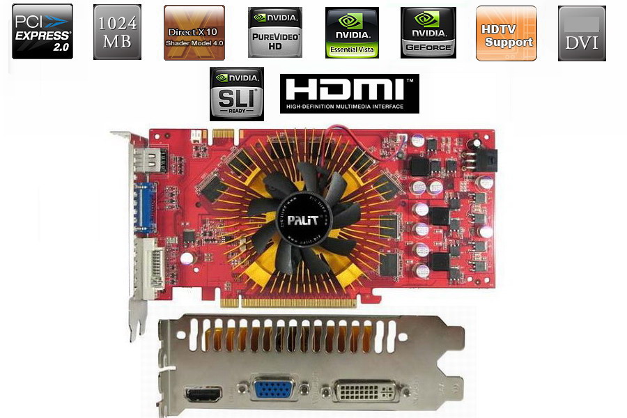

    Twoja karta wygląda jak ta ze zdjęcia nr.1 czy nr.2?
    A odnośnie płyty, to kolega Mery dał bardzo dobry przepis w dziale FAQ, tutaj znajdziesz
  • #7 6281849
    stylu
    Poziom 19  
    ta wyżej, czerwona
    jakie są różnice?
  • #8 6281861
    iron64
    Poziom 41  
    Różnice to widać. Ta druga ma radiator na elementach zasilających. Jeśli kręcisz tą kartę to kontroluj temperaturę tych elementów, bo Pality najczęściej schodzą ze świata żywych przez zasilanie właśnie. Możesz w tym miejscu umieścić jakiś wolnoobrotowy wentylator choćby.

    Te czarne punkty na karcie w okolicy gniazda zasilania. Tam nie ma czujnika i trzeba palcem sprawdzać. GPU to rdzeń i jego odczyt masz w systemie, ale zasilanie potrafi też nieżle szczypnąć w paluszki.
