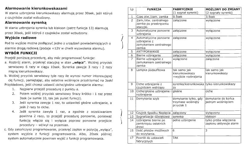

  • #9 6333455
    pablojablo
    Znalazłem w końcu to czego szukałem.
    W załączonym pliku masz opisane że funkcje czujnika spadku napięcia można wyłączyć.
    Jest to funkcja nr.12.
    W pliku tym masz także opisane jak wyłączyć tą funkcję.
    Życzę powodzenia.
